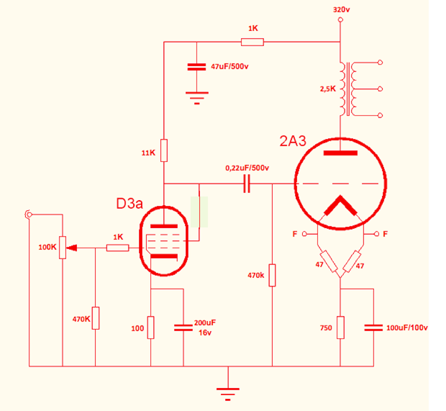

    Bác Nguahoang tham khảo mạch này
    Đơn giản mà rất hay. Mạch bác đang dùng em không thích tẹo nào.

    Đúng là mạch đơn giản thật.
    Bác không gửi sớm, em mới lỡ banh ra ráp lại rồi.
    Có điều OPT trước em quấn 3k3, có dùng được cho mạch này không. Lại tốn thêm cặp D3a nữa.
    Em sẽ ráp lại theo mạch bác gửi sau vậy. Dù sao cũng muốn nghe thử chất âm khác [emoji3]

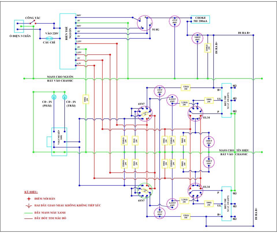

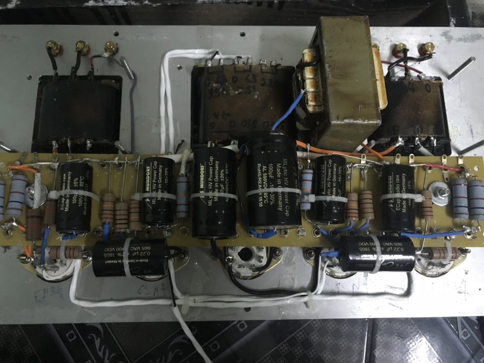

    Đầu tiên xác định ù do đâu trước đã.
    Đa phần do đi mass. Bác tìm trên chassis chổ nào đẹp đẹp làm cái trạm mass trung tâm. Mass từ cao áp nguồn nối vào đó, mass các tụ cao áp nối với nhau đưa về đó, mass catot mass lưới đèn đi chung về đó. Mass cọc RCA vào chân mass catot tầng đầu. Bác k tra xem có lộn chổ nào ko gây ù. Và mass vỏ chassis cũng nới vào đó luôn.
    Nếu may mắn hết ù bác kẹp song song con tụ 100uf 16V chổ trở catot 1k ở bóng đầu.
    Tạm vậy đi nếu khá hơn mai xử tiếp. Quan trọng là hết ù xì trước đã.
    À quên cặp trở 100 ohm của đốt tim cũng đi về mass trung tâm , ko nối vào đường đi mass tín hiệu.

    À mới coi sơ đồ của bác, trở 100 ohm chổ 0 đốt tim bác bỏ đi, nối trực tiếp rồi nối điểm 0 đốt tim vào 0 cao áp luôn,
