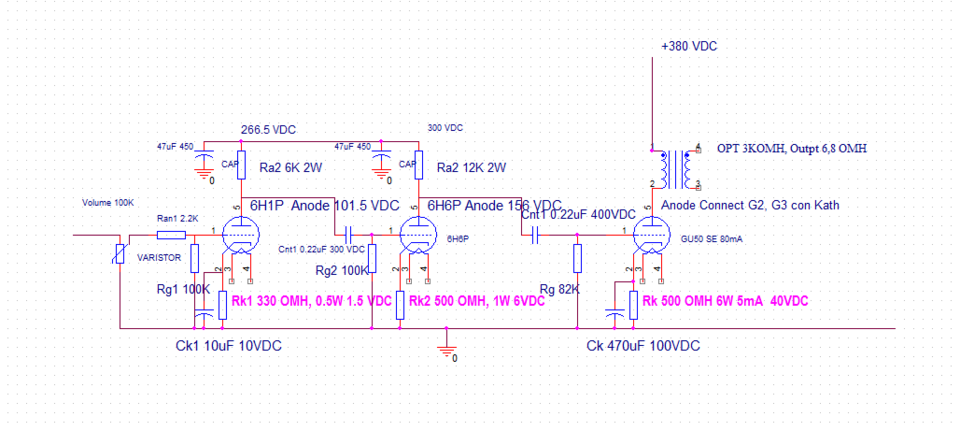

    Anh bacuc có sơ đồ gu50 nào không ạ. Em xin với ạ

    Em quên mất, mạch se thôi anh nhé, em định dùng mạch sunaudio có được không ạ, trở thoát katot là bao nhiêu ôm ạ, cả cái cao áp quấn khoảng bao nhiêu là đủ cho 2 bóng gu50+ 2 bóng pre 6h8c ạ

    Bạn searh hộ trong mục đèn điện tử, có mục GU50 SE, tôi nói rất rõ. Nếu khg dc, tôi sẽ tìm lại sơ đồ và gủi bạn sau, nhưng nhìn chung khg nên dùng 6H8C cả 2 tầng, sẽ yếu đấy, nên dùng 6H1P và 6H6P

    Dạ vâng, em đọc rồi ạ, nhưng em không còn thấy hiển thị schematic. Anh rảnh thì tìm giúp em và share nhé, em cảm ơn anh

    Đê tranh thủ vẽ lại trên soft vậy

    Em vào được, nhưng ảnh sơ đồ nó không lên anh ạ

    Đây tranh thủ buổi sáng gửi bạn bản LowVoltages, SE năm 2005
    Bản tôi chạy 570 VDC PSE
    Bạn kjg nên chạy 6H8 như đã tính, tiếng kém uy lực. COn tôi chjay PSE kéo cặp TANNOY 611 // Bass Driver JBL khg thùng đánh rất hay, hiện đang làm lại nguồn
