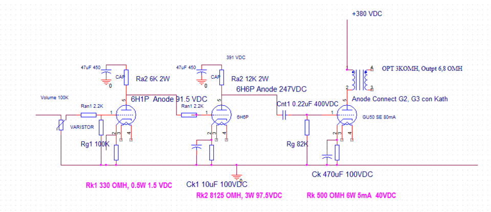

    Bác chạy PSE thì tầng trước của bác thúc bằng bóng gì? Hay giữ nguyên cấu hình 6H1 và 6H6? Vì em có 4 con định ráp luôn lẻ rơi vỡ mất! Nếu dc bác cho em cái sơ đồ bác đã ráp em tham khảo luôn cho chắc cú! Hihi
  13. Maidanhan
    Maidanhan Advanced Member
    14/3/06
    3.722
    1.146
    Khi nào bác lắp bác báo tôi bác có những bóng gì, nếu có 6H23P cang tốt. PSE áp cao kể cũng cần quan tâm 1 chút về cách làm. Bác nhân số bóng với bác với 150 để nếu lắp hay vỡ còn có chỗ mua ;)

    Làm gì có ai nắm tay từ tối tới sáng, cao áp lớn chỉ cần nhãng ý kênh đèn một chút lưới 2 đỏ rực nhìn thích lắm, vả lại ai biết đc đèn bác mới cũ ra răng. Hơn nữa, bản PSE tôi chạy ghép DC cho tầng 1 và 2 chung cao áp 550VDC, chắc chắn nguy cơ cho đèn 2, cần chút kinh nghiệm

    Cái này em cũng đang băn khoăn! Là bác tống 550V vào lưới. Mà tầng trước đó chưa làm việc thì liệu lưới và anot có nhập làm 1 hay ko?

    Trong sơ đồ của maidanhan mình chưa nhìn thấy lưới hai của cái đèn 3 cực nào trên sơ đồ cả để còn ngắn nghía lưỡi 2 nó sáng ra răng...
    Còn với sơ đồ trên, con Rk2 =8125 Ôm có thể thay bằng con 8200 Ôm được không bạn...
    Với sơ đồ này xét về mạch nhiều bạn trong vnav đã làm rồi mà... Đâu có gì khó lắm...

    Bác ý có ghi chú trong sơ đồ đó bác!

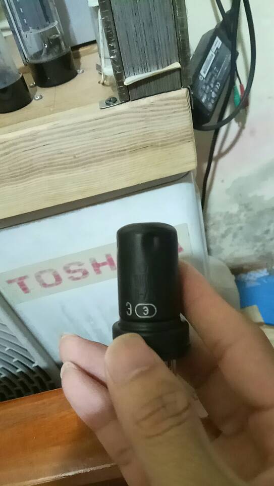

    Các anh cho em hỏi bóng này là bóng gì ạ IMG_UPLOAD_20190131_204245.jpeg IMG_UPLOAD_20190131_203744.jpeg
  21. nguahoangphonui
    nguahoangphonui Advanced Member
    28/9/17
    2.389
    930
    Đèn này là đèn Nga được sản xuất trong thập niên 1964-1974, mình hay gọi là 6Z8 (mặc dù chữ Z chưa đúng với phiên âm tiếng Nga) nó tương đương với bóng 6SJ7
