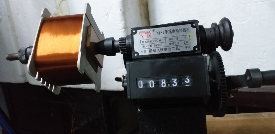

    Chọn ngày M4 khai xuân vậy mà xui. Thiếu mất hơn chục vòng [emoji16]

    Thời buổi này mà còn ngồi quay tay :D
    Mua cái Motor máy may + 1 cái puly có rãnh thế vào chỗ tay quay + dây curoa + đồ gá
    Thế là bác chỉ còn "đạp ga" :D. Một tay kìm dây, một tay lùa dây. Em bảo đảm là máy quấn "tự động" cũng chẳng hơn bao nhiêu :p
    Đó mới là ý tưởng nhưng chưa thực hiện bao giờ vì cần gì là có đó :D

    Nếu mà làm vậy thì nhanh và nguy hiểm quá.
    Bác đừng "đạp ga" em hổng có thắng kẻo lại đùng đoàng một cái rớt hố vôi, mà cái hố của bác sâu lắm... :p
    Em cố quay tay, cũng thêm được cuộn nữa rồi :D

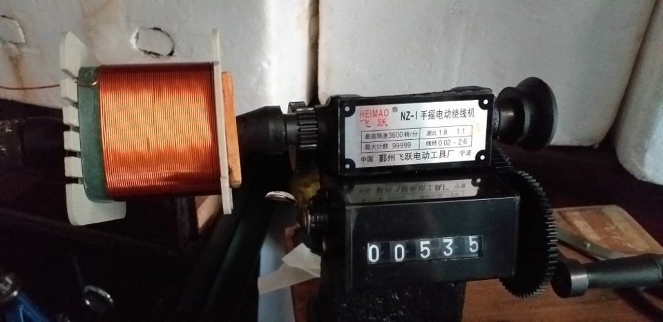

    Hi hi trước tết ghé khu ve chai tìm được cục motor giảm tốc . hàng nội dia 100v có 100ng hên xui chạy thì tốt k chạy thì quấn lại .về qua khu 7 hien mua them sợi day curoa máy may nữa ve gắn vào chạy vo vo .hịhi số hên.
    Thi nghiệm quấn cap chock tải 100H cho cái pre tube 27 tải chock. Có tẹo là xong .gio làm chock tải k còn là vấn đề nữa.

    Đúng là ý tưởng "lớn" gặp nhau :p
    Quấn được choke rồi thì bác nên chơi choke in put cho đèn nắn càng sớm càng tốt bác nhé. Nghe phê lắm, em đang chơi như thế :p
    Xin bác lưu ý áp rới cả 100v đấy :D

    Nhìn hình thì bác ngựa đang quay tỉ lệ 1:8 à. Quay thế này khó lắm. Em để 1:1

    Em nghĩ thì đối với choke tải anode, Henry chưa phải là tất cả,
    Theo sự lạc hậu mà em nắm được, bác nên lót cách lớp (film mỏng) và rải đều dây thì vẫn tốt hơn

    Cái này ... thực hiện ngon chứ cụ?
    Em đang tính làm cái máy cho đỡ quay tay, đặng có ngày nào đó hứng chí quấn lại OPT. Cơ mà nghiên cứu mấy cái món arduino với tiện cơ khí nản quá.
    Cụ có thể nói cụ thể hơn cho em ngâm cứu luôn thì ngon

    Lót cách lớp thì đựoc .rải đều dây thì hơi căng à nha .cố gắng lắm vẫn chưa đạt . Dây nhỏ quá kể cả thử kẹp cái kính núp vào bobin . Tạm thời chỉ có thể mỗi lớp có số vòng như nhau thôi .

    Bác Rock xem kỹ video clip em post “cách làm lõi xuyến”.
    Trong clip này bác sẽ thấy máy quấn tay có gắn thêm motor đấy.
    Mục đích em post là vậy mà ;-))
    Em thích ý tưởng dùng motor máy may vì mình điều khiển tốc độ bằng chân. Lúc đó hai tay được “giải phóng” ;-))

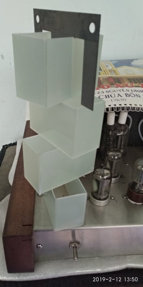

    Ngứa tay chân quá.....làm đại mấy cái lõi biến thế nguồn...:D

    Lõi dị quá anh. Sao Fe dầy vậy?

    lấy dày bù fe to....chơi dày để hạ vòng dây. chứ mỗi cục cũng có 350w à. chia làm 2 cục.
    38x80.

    Phíp mua đâu đẹp vậy anh?

    Bạn làm lõi biến áp rất đẹp, rất khéo tay, gần như các vách đc làm từ CNC

    Có mấy miếng lụm ngoài bãi...vừa đủ làm lõi với cắm cọc hàn.

    Em rọc bằng dao rọc giấy. Khi rãnh vừa đủ sâu thì lấy kéo cắt. Phíp thủy tinh này cũng mềm nên dễ thi công.
