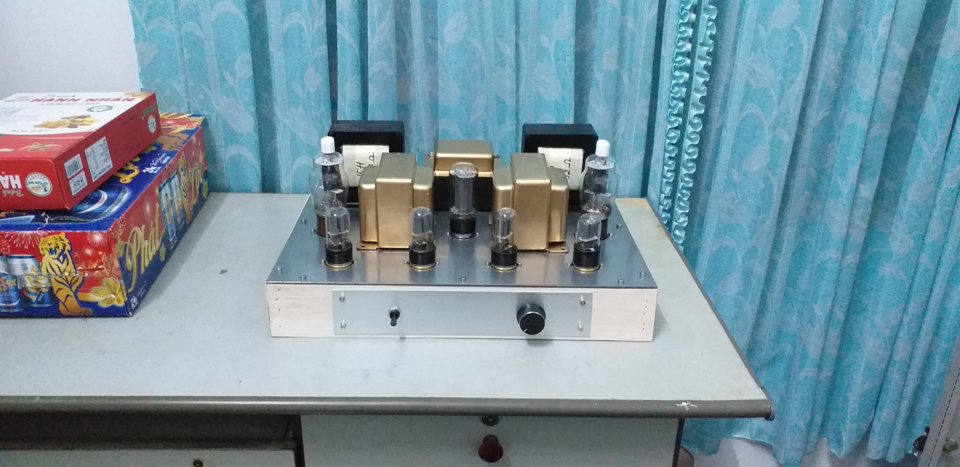

    Em xong bộ biến áp, fe quân sự.
    Giờ đóng cái chassis là chiến. Em hay sốt ruột, mong các cụ bỏ qua.
  3. nguahoangphonui
    nguahoangphonui Advanced Member
    28/9/17
    2.389
    930

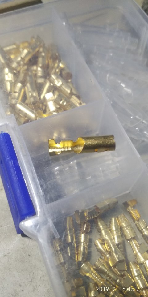

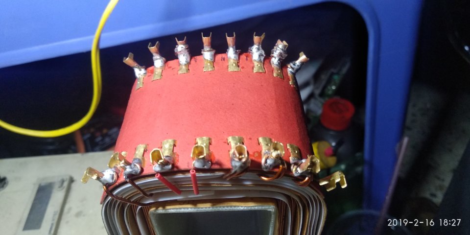

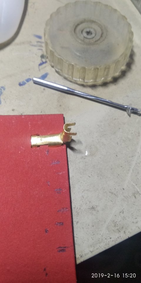

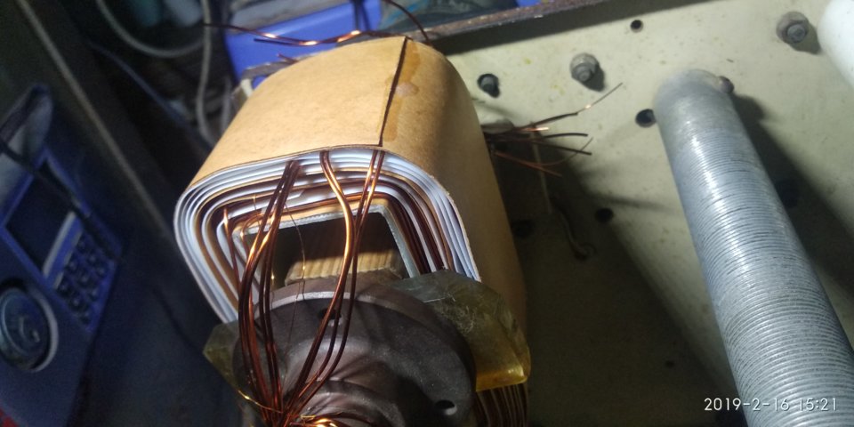

    Nay quấn xong ...1 cục nguồn....hên là vừa đủ cửa sổ...:D
    IMG_20190216_152135.jpg mua cái giắc cắm điện của xe máy. Bằng đồng,
    Rồi về chế cái trạm hàn cho giống Tango...:p IMG_20190216_152045.jpg

  8. nguahoangphonui
    28/9/17
    2.389
    930
    Năm mới sản phẩm mới.
    Làm tý hình ngắm tạm :p
    Giữ một chút gì của ai đó nhớ nhắc kẻo em quên :D

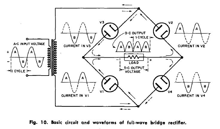

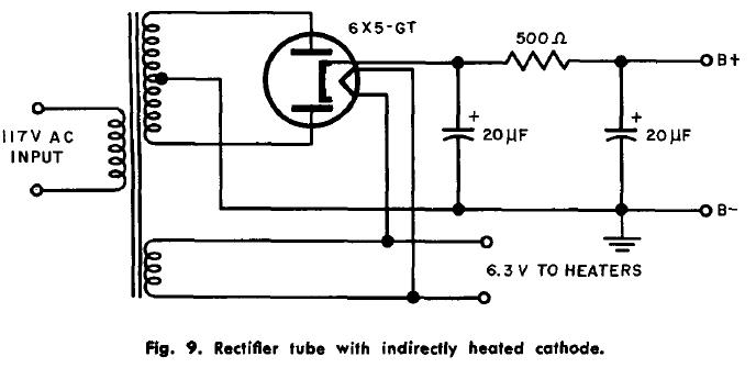

    Chào bác @Maidanhan, Bác cho em hỏi: 1: đã nắn bằng 2 con Diode rồi bỏ luôn cái đèn valve đi có ảnh hưởng gì o A (và tất nhiên là Diode đủ áp)
    2: trong mạch của bác vẽ nếu em thay 2 con Diode bằng đèn valve, nghĩa là em lắp 2 đèn valve đốt tim riêng thành mạch cầu có đc o ạ. Thanks bác

    Dear bạn
    1. Nếu dùng mạch đó, bỏ tube cần thêm cặp diode vào và thành Cầu nắn chuẩn.
    2. Nếu ý bạn định dùng cầu Vavle, điều đó lý thuyết có đề cập nhưng tại sao ít làm, vì nó quá tốn valve và sụt áp qua cầu nắn Valve lớn quá trong khi bất cứ cầu diode nào, sụt áp qua tiếp điểm của 1 diode cũng là 0,5 VDC. Bạn nên dùng nắn valve cho pre, ăn dòng nhỏ còn phần công suất, hệ số kđ chỉ vài lần, dùng cầu diode cho dòng khỏe, sụt áp làm chủ dc dễ dàng

  16. nguahoangphonui
    28/9/17
    2.389
    930
    Còn iem cứ thích vậy đó...:D
    Cái này gọi là cân não :D
  17. nguahoangphonui
    28/9/17
    2.389
    930
    Vậy để em úp cái nắp bịt D100 PVC lên.
    Vừa rẻ, vừa nhẹ, có mấy k hay sao ý... :D

  19. nguahoangphonui
    28/9/17
    2.389
    930
    Giờ em mới chính thức hoàn thiện chassis trông cũng có chút gì đó của vintage. Coi như xong tập 2.
    Một ngày đẹp trời sẽ làm tập 3: diy mạch.
    Các bác ủng hộ em nhé.
    hoangphung likes this.

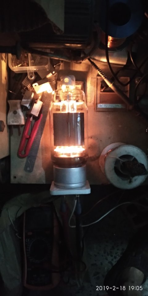

  21. nguahoangphonui
    28/9/17
    2.389
    930
    Bóng gì vậy bác, em nóng lắm rồi.
    Mấy cái bóng 6sn7, 12au, 300b... đốt tim nó héo hon sao bóng này nó cháy rực nhỉ... hay mấy cái bóng có núm cao áp trên đầu nó vậy.
  22. Maidanhan
    Maidanhan Advanced Member
    14/3/06
    3.722
    1.146
    GK71 đó e, nhìn đẹp nghe hay, nhưng kén đèn kích để có dải cao tách rõ như GU50
  23. hoangphung
    hoangphung Advanced Member
    2/12/09
    1.687
    537
    dạ bác Bacuc, đèn ry13, đang thử đốt tim với rod và test sò công suất. em đốt DC.
    bác Ba có cao kiến gì tầng lái cho em này kg?
  24. Maidanhan
    14/3/06
    3.722
    1.146
    GU13 à, cái chụp nhìn jhg ra. GU13 đẩy dễ hơn GK71, chỉ cần 6H6P là đẩy rất hay nếu GU13 áp 900VDC. Đừng dùng EL84 vì 2 đèn penthode gần nhau quá, điêu trị tiếng cao cầu kỳ. Lúc sinh cái lớn đc 1 tháng, tôi xong chú này 2006
  25. hoangphung
    2/12/09
    1.687
    537
    cám ơn bác. em còn vài bóng 6h6p có sơn đỏ trên đầu. tầng đầu chắc 6h1p.
    mà em làm cái này đi thi sumo. bác Ba nhắm 6h6p có đủ gain đẩy ry13 kg. vì em hồi tiếp nhiều.
    em còn mấy quả 6y6.
