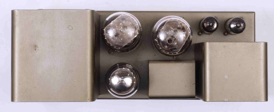

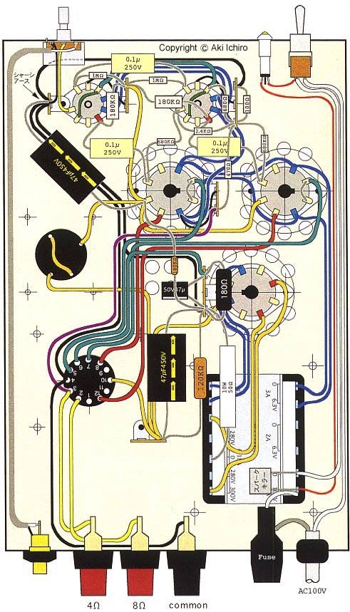

    Hình chi tiết về bố trí linh kiện và đi dây, quá thuận lợi để DIY sản phẩm theo gần như nguyên mẫu.
    Tks for All.

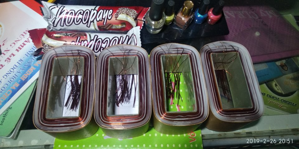

    Phù...,cuối cùng cũng xong...qua tuần thay đổi không khí em làm chasic vâỵ.

    Đẹp đấy bác. Trông cặp lõi bắt mắt ghê. Nhưng trễ tiến độ roài, thả lõng đi bác, chạy đua với cuộc thi làm zề, Em thì khẳng định bản thân là chính, giờ còn đang thưởng thức :D:D:D
