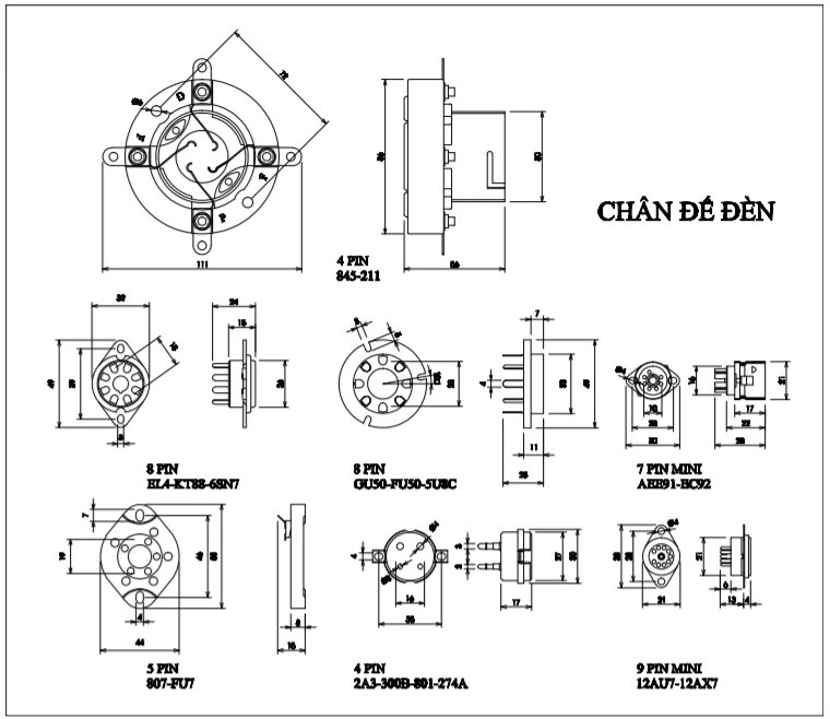

    Hic... Chưa được nhòm quả bóng 845 hay 211 bao giờ, hôm nay vẽ cái đế đèn mới hình dung ra là nó bự hơn rất nhiều so với 300b hay el34... :D:D:D 20190304_083301.jpg

    E nhớ lệnh xoay quanh trục X, Y và Z khg, chiều qua anh ngồi vẽ khg gian mấy đèn nhưng quên, tự độc sách nên nhảy cóc

    Bác ngựa cho em xin bản pdf. Mỗi lần em cần cắt hay khoan em in giấy gián lên. Orcad thì em biết autocad thì em chịu! Cảm ơn bác trước! Bác gởi em vào email: 119factory@gmail.com nhé!

    Anh đã nhận đủ, tks nhé. Refresh hộ anh lệnh xoay trục X Y Z

    Ah nếu dc phiền bác mỗi đế bác làm cho em 1 file kiểu dxf để em export vào phần mềm allegro thì tốt! Chưa dc voi đã đòi thêm tiên. Mong bác thông cảm. Đã xin xin luôn cho bõ!

    Đơn giản mà bác. Bác xoay cái màn hình máy tính là ok :D
    Vậy chứ bác muốn thay đổi trục tọa độ thì dùng USC, còn xoay đối tượng thì dùng Rotate.

    Anh xoay đôi tượng nhưng làm mãi nó khg đc, anh đang drw trong 3D nhé

    Tức là chỉ vào Object và gõ UCS, nhưng làm thế nào để chỉ trục X, Y Z. E search trên mạng Clip nào rõ , nhanh áp dụng để anh làm khi cần hộ nhé
