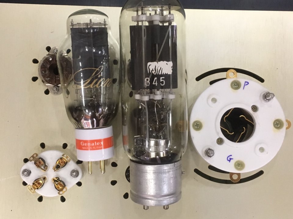

    Bây giờ mới order 2 bóng 845 và 2 trở 1K5.

    Theo mình hiểu lơ mơ thì bóng 211 áp lưới là -60V,còn 845 thì áp lưới khoảng -100 đến -150V.mà sao máy của mình đo không thấy điện âm,chắc có chỗ nào sai?

    Bác xem con tụ chân 3 và 8 của 12AX7 đèn đầu nâng lên 470uF nhé, ít nhiều nâng đc Bass lên trong khi chờ đợi. Con 1.5K kia công suất ít nhất 10W bác ạ, tụ // với nó bác cho 560uF, 400 VDC bán nhiều ở Nhật tảo. All để giúp bác tăng bass

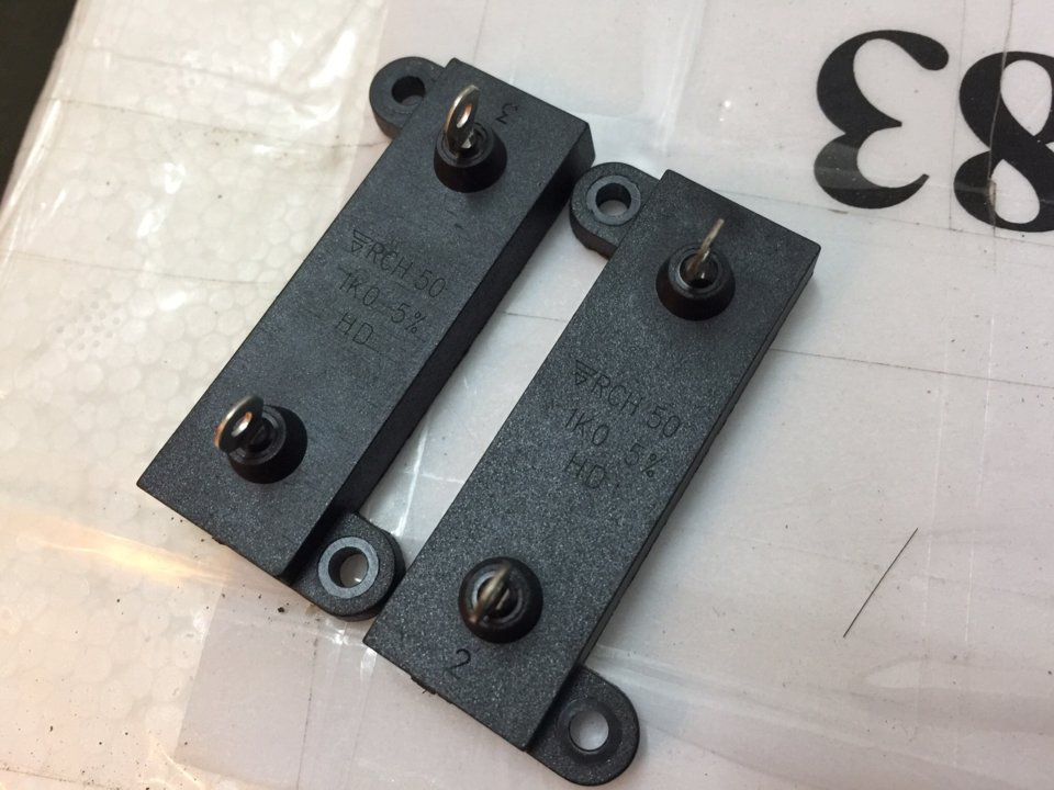

    mình đang mua Trở RGH20N 20W Non-Inductive for Audio, TDO Made in Japan

    Con này ngon, phần ghá cơ khi tôi toàn phải tự làm bằng Phíp. Bạc cứ làm thêm tụ như tôi nói đi, chắc chắn bass lên với đk hiện nay.
    Bạn order ngay trở chưa tính toán kỹ kể cung hơi phí, 1K loại này, có thanh chỉnh giá trị, 20W tôi còn nhiều

    Ko nên xài trở dây quấn, xài trở film tiếng sẽ tốt hơn. Xài RCH50 hoặc MP930

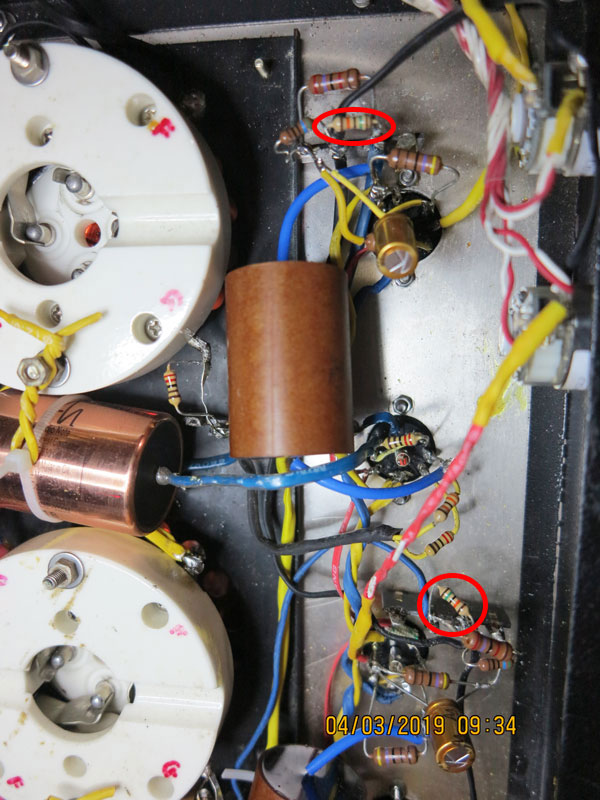

    Xem các ảnh về chiếc 211SE của bác đang dùng, có thể thấy một số điểm sau:
    1. Nguồn cao áp cấp cho máy sử dụng nắn nhân 2 với áp vào 370 VAC, nếu cần nâng áp DC có thể chuyển sang mức 400 VAC;
    2. Chỉ có 2 biến trở trong mạch (không kể các chiết áp Volume ở mặt trước máy), các biến trở này chắc là không cùng loại (ảnh chụp thấy trục khác nhau) và dùng trong mạch chỉnh HUM cho các đèn 211; các tụ lọc không phân cực AN Kaisei mắc song song sợi đốt và biến trở;
    3. Các đèn công suất 211 hoạt động ở chế độ autobias với các trở thoát K (xem ảnh không rõ trị số các trở);
    4. Các cực lưới G của đèn công suất 211 được nối mass qua trở 2,2 K (xem ảnh có các vạch màu đỏ - đỏ - đen - nâu - nâu: 2200 = 2K2 sai số 1%).
    Xem qua hình nên có thể thực tế có nhiều sai khác với các nhận xét trên.
    Băn khoăn với chế độ autobias thì trở thoát lưới thường cỡ vài trăm K, trong trường hợp này chỉ có khoảng 2K2? Nếu đúng như mạch thực tế thì với trở thoát lưới trị số nhỏ như vậy có ảnh hưởng đến biên độ tín hiệu vào cực lưới và làm giảm công suất ra của đèn?
    Tks for All.

    1-Mấy con tụ nguồn có điện áp 500V,nếu nâng chắc phải thay tu.
    2-vâng 2 biến trở khác nhau,một cái 100R,1cái 115R
    3-trở thoát K 1K
    4-trở lưới là trở nào hả bác?phải con trở gắn vào G của đèn 211 không bác?

    Em đã xem lại: 2K2 là trở chặn lưới (grid-stopper resistor) của đèn 211 và trở này đã được nối tắt.

    Đặt mouser, digikey cực nhiều luôn các bác ah. Trở này xài thoát cho tầng cs thôi, vì là trở film cs lớn nên khi xài các bác gắn lên tấm nhôm nhé. Trở này e thấy mấy bác xài rồi đều thấy bảo hay hơn trở dây quấn khá n, tĩnh hơn nữa; còn thực tế e thay thử thấy trung âm phê hơn ngọt ngào, dải cao khá hay :d

    hình như trở lưới đây phải không bác?

    Nếu các trở này (Nâu - Lục - Đen - Cam - Nâu: 150 K 1%) nối cực lưới G xuống vỏ máy thì đúng.
