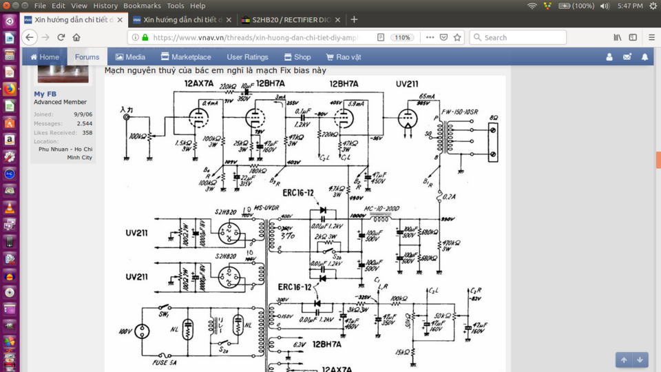

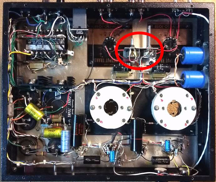

    Xem sơ đồ mạch bác My FB gửi và ảnh chụp linh kiện thực tế thì hình như đốt tim không ổn áp, chỉ dùng cầu nắn và tu lọc DC điện dung lớn. Nguồn MS-UVD đã thiết kế có cuộn 0-150-300 VAC dùng nắn ra áp âm cấp cho mạch fix bias các đèn công suất.

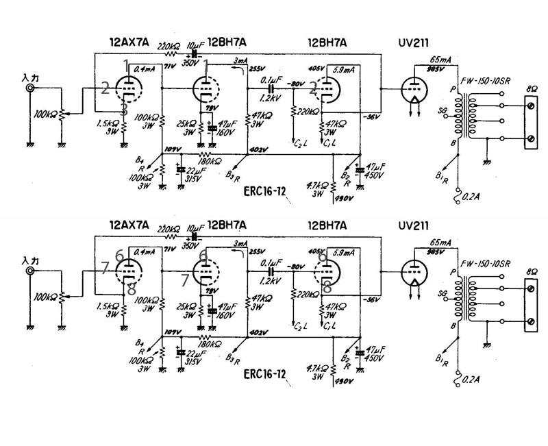

    Các bác cho hỏi:Theo mạch uv211 của bác @My FB thì phần pre đấu chân đèn theo hình dưới đây phải không ạ.
  13. Ngoc2
    Ngoc2 Advanced Member
    21/3/17
    1.566
    820
    Đúng A,
    Cũng Theo sơ đồ trên máy có 02 nguồn cao áp + 0 - không đối xứng
    1 nguồn Đc + lấy từ cuộn 370~,400~ i 160ma
    1 nguồn Đc - lấy từ cuộn 300~ Vừa bias vừa phối hợp với nguồn + nuôi pre để có điện áp ĐC phù hợp cho 02 tầng nối trực tiếp (đúng mạch này tác giả tk nguồn là quá chuẩn)

    Cảm ơn bác,giờ mới biết mình con ngố thật,mạch này khác mạch của mình nhiều quá mà giờ mình mới đọc được.Cao áp mạch này dùng cuộn 400V nên dùng trở 680K còn của minh 370V dùng trở 100K nhưng quan trọng là áp ra khoảng 1000V tương đương nhau.còn mạch pre thì máy minh xài mỗi kênh 1 bong 12AX7 và 1 bóng 12BH7.còn mạch của bác @MYFB thì mỗi kênh nửa bóng 12AX7 và hai nửa bóng 12BH7.

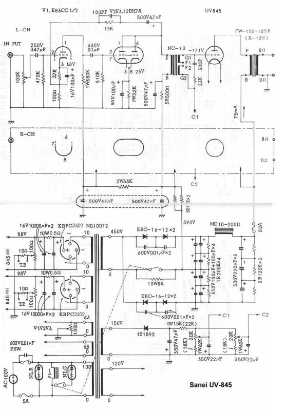

    Sơ đồ mạch 845 SE cũng từ trang 211 SE ở trên.

    Xem ảnh hiện tại thì thấy bác đã thay gần như toàn bộ linh kiện ban đầu: các tụ lọc, trở, dây, các đế đèn 9 chân? Nhờ bác chụp hình toàn bộ linh kiện cũ đã bỏ ra khỏi mạch để sau này có thể làm theo.

    Mạch hiện tại bác đang dùng em thấy giống mạch này (hơi khác tý phần đầu dùng bóng 12AT7 và dùng bóng nắn nguồn)
    845 chạy tối thiểu 80mA và cần tầng thúc mạnh hơn 211 (845 và 211 chỉ giống nhau mỗi đốt tim thôi)

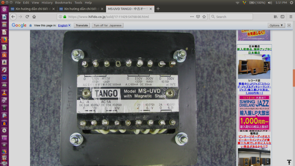

    Xin bác lưu ý nguồn Tango Ms-UVD không đủ dùng cho 845 vì:
    Cuộn 0 - 400v dòng tối đa có 160mA chỉ đủ dùng cho riêng cho 845 chạy 80mA
    Cuộn còn lại 0 - 300v dòng tối đa 30mA không đủ thúc cho 845 với 2 bóng có sẵn là 12AX và 12BH7
    Vài xxx ý bác tham khảo

    Để ý kỹ bác thấy sơ đồ này họ dùng nguồn khác bác nhé. Họ không dùng nguồn Tango MS-UVD

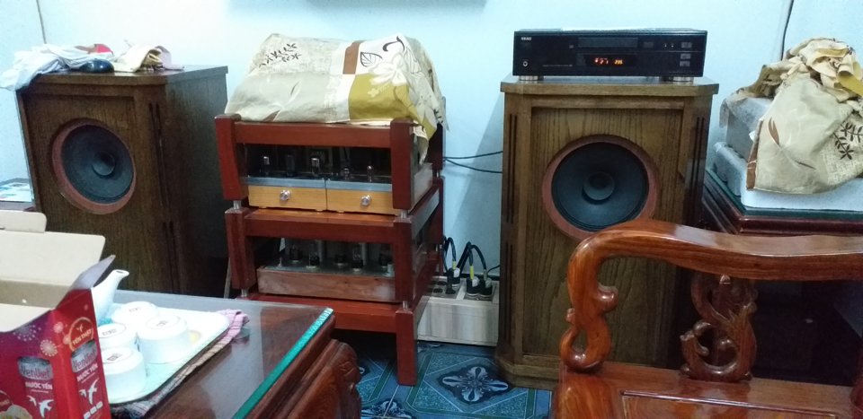

    Cặp loa đẹp quá. Vỏ Tannoy ruột Petie Onken phải không bác? nếu đúng thì nghe phê lắm :D.
    Bác nên làm cái chân kê cao lên 30cm để thấy sự khác biệt lớn. Có thể thử trước bằng mấy cục gạch hoặc ghế thấp :p
    Nghe có 1W thì cần gì 211 với 845 cho tốn :p
