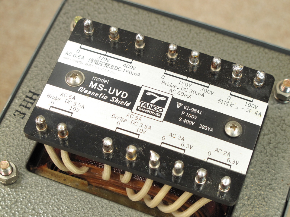

    cuộn cao áp đang dùng 370V,có thể thay qua cuộn 400V?

    Bác xem cuộn này ghi bao nhiêu mA và tụ lọc nếu đấu nối tiếp tại mắt lọc HT, giá trị áp chịu đựng nối tiếp có >1000 VDC khg hãy chuyển đỡ nguy hiểm. E rằng thay Rk=1500 vào tiếng sẽ khg như lúc bác thay trực tiếp đâu.

    Em chỉ xem trên ảnh MS-UVD, tổng công suất của thứ cấp là 383 VA, trong đó cuộn 400 V ứng với dòng thiết kế 0.6A có công suất 240 VA. Khi nắn ra nguồn DC ở mức cỡ 1000 V thì dòng DC cũng phải gần mức (240 VA / 1000 V) cỡ 240 mA; có ước lượng do tính đến hiệu suất thì có thể dòng DC cũng phải đạt 200 mA và đủ cấp cho cả 2 bóng 845. Còn trên biến áp, tương ứng với cuộn 400V cũng có in DC 160 mA, em không hiểu dòng này chỉ giá trị gì?
    Tks for All.

    Em nhầm thông số rồi, nhầm rất cơ bản ở mạch DC

    Đổi qua cuộn 400V,a=1045V.f=111-120.Tất cả chắc không sao chỉ sợ mỗi tụ nguồn 500V nhưng nghĩ 495V không chết thì 520V cùng lám là thay tụ mới thôi.Lỡ thì chơi tới bến luôn

    Nó nổ tụ ngay khg sao, chứ nó om tụ, dò gây nóng cuộn nguồn rồi chết nguồn, đang nghe mất đồ khổ lắm, người cứ bứt rứt

    Với cuộn AC có điện áp 400 V, dòng 0.6 A công suất của cuộn thứ cấp này là 240 VA; sau mạch nắn công suất DC cấp cho tải có giá trị cỡ 80% công suất của cuộn thứ cấp, gần đúng bằng 200 W. Với áp DC cỡ 1000 V, dòng DC cỡ 200 mA. Các giá trị cụ thể bằng số em lấy tương đối vì với mạch nắn nhân 2 ở trường hợp này công suất DC có thể chỉ đạt 70% công suất của cuộn thứ cấp. Tỉ số công suất DC sau nắn trên công suất AC của cuộn thứ cấp (TUF) phụ thuộc vào từng mạch nắn DC: nắn nửa chu kì, nắn cả chu kì với cuộn thứ cấp có điểm giữa, nắn cầu. Tính trung bình để có công suất DC cấp cho tải 100 W thì công suất của cuộn thứ cấp phải là 123 VA khi sử dụng nắn cầu, hoặc 175 VA khi nắn 2 bán kì có CT, hoặc 350 VA khi chỉ nắn nửa chu kì.
    Em chưa rõ cách tính trên nhầm ở đâu, nhờ bác chỉ giúp để khắc phục.

    MS-UVD•H
    0-370V-400V/0,6A AC ( chữ nhật ...(không hiểu) ) DC 160 ma + 150V-0-150V/60mA AC DC 30 ma + 2X 10V/5A DC 10v/3,5A + 2X 6,3V/2A
    Dùng cho 211, 845 stereo SE.
    Đây là hướng dẫn của nhà sx, Theo hướng dẫn này ba ma-uvd.h đc tke cho 845se > chắc chắn chạy đc 845 se stereo; Vấn đề ở đây là ta nên khai thác 854 thế nào cho ba an toàn và không gây sụt áp khi đánh tiếng trầm.
    Ps/3,5A10vDC dung cho 10v 3,25a (data 845)>160ma nên dùng 160/3,5*3,25 có hợp lý không? Đây là cách khai thác Thông số của nhà sản xuất chứ nhà sx họ tính để tk cái ba cũng phải 10 trang a4
