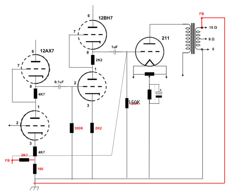

    có gỡ thử con 2K7 và con 100K gỡ 1 con hay hai con đều bị ù.con 4K7 nôi từ chân 1 đến chân 7 hay con nối từ chân 3 xuống mass?

    Em chưa thấy con 100K nào trên mạch anh thể hiện.
    Anh check kỹ xem có phải như hình: từ chân ra loa của OPT về Kathode đen 1 có 1 con trở 2.7K không, nếu đúng, nhấc con 2.7K ra tiếng sẽ lớn lên là điều chắc chắn. Anh nói cái đường vè màu đỏ đỏ ấy.

    theo đường đỏ thì có con 2k7,con 4k7 và 100k .con 2k7 đó nối tín hiêu qua bóng 12BH7,gỡ ra nó bị ù

    Hình như linh kiện trên hình và mạch của anh chưa khớp, e nói hình MY FB vẽ ơ trang trc đó.

    Thế khg nhả ra dc anh ạ, anh khg xhỉnh giá trị như mạch bac MyFB viết à?
    Anh đo áp trên trở Ra của 12Ax7 xem bao nhiêu để toán có thay đổi dc mạch khg?

    bác @My FB nói 2 con 4k7 mà hiên mình chỉ có 2 con 2k2 nên không biết thay con nào,vì mỗi bóng AX có 2 con 4k7,hai bóng là phải có 4 con 2k2 mới thay được

    E nói rồi đó, từ chân ra của OPT anh xem lần về chân 3 or chân 8 của đèn 12AX7 xem có con trở nào kết nối không? Nếu có đó là mạch hồi tiếp âm.

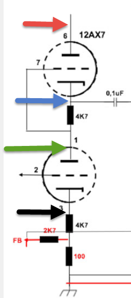

    Nếu anh khg thấy từ cửa ra OPT có liên hệ với đèn 12AX7 như em nói, anh đo trên điện trở Ra tại chân 1, chân 6 đèn 12AX7, chân 3 chân 8 12AX7 và đưa các giá trị lên nhé:
    Sau đó anh điền tại mũi tên đen, xanh lá cây, xanh dương, đỏ là bao nhiêu. Que âm kẹp mazz, que dương chuyển lần lượt.

    Chết, anh đo điện áp VDC đâu phải đo trở anh ạ

    Anh cho máy chạy, đo áp đèn 12AX7 như em nói xem có làm gì đc không? Làm lần lượt sẽ biết lối tại đâu nêu phát sinh, từng tầng một từng chân một. Xong em gửi anh mượn cặp dây bạc anh cắm anh sẽ đảo hết chân lý cho mà xem.

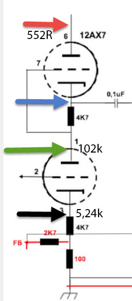

    1=126v
    3=1,36v
    6=237v
    8=129v
  19. Maidanhan

    Có thể làm thay dổi đc đó nhưng anh có vẽ đc chính xác chân 3 đang gồm những gì khg?
    12AX7 chạy kiểu này là ngày xưa, tiết kiệm anh ạ, chưa đc là Class A

    Chân 3 hiện có trở 4,7K song song với tụ 1000uf/25v Np

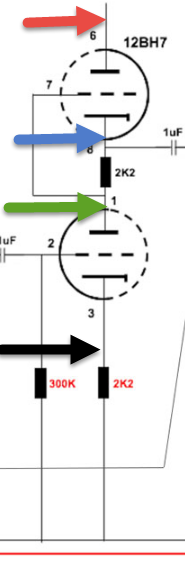

    Anh đo lần lượt như trên với đèn sau nếu nó đúng như thế nhé:
    Nên bỏ phương án thay đổi 12AX7, có thể anh vất vả

    con trở là 330K chứ không phải 300k
    1=124v
    3=5,48v
    6=237v
    8=129v
  25. Maidanhan

    Chân 3 có tụ gì khg anh, nếu khg có anh đưa tụ 100uF, 6.3 VDC chắc chắn lên đc chút. Hiện áp cao nhất của anh tại đây là 237 đến 240 VDC nên khg thể nâng đc nhiều thứ. Thay đổi tầng 12AX7 thì vất vả với anh nên thôi anh ạ
