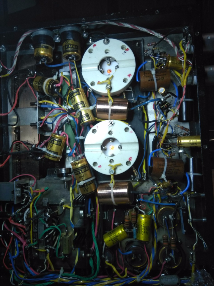

    có sẵn 100uf/25v nhưng gắn vào thây tiếng muốn bể nên tháo 1 chân ra.Nếu đơn giản thì làm còn phức tạp thì chiều nay mình giao máy cho bạn nghe rồi tính tiếp.

    Thế rõ rồi anh, máy anh đang thiếu Công suất đẩy, Điện áp đẩy đã đủ trong chế độ DC hiện tại: khi gắn tụ vào tiếng bể tức là đủ và Gain bắt đầu thừa, Gain diện áp đẩy khg cần nữa.
    Anh nói vơi bạn thay dây mạ bạc cho dây tín hiệu nếu có thể để cải thiện trc mắt chi tiết dải cao.

    Già lẩm cẩm rồi bác ơi,đo chân 3 đen BH thấy V tăng giảm liên tục,xem lại thì ra hôm trước mình gắn tụ vào chân 8.Giờ gắn vào chân 3 thì tăng lên ổn định 6V6 và âm thanh vững vàng thêm.Cảm ơn bác nhé.đợt này mình học được một mớ kiến thức quí giá.
  6. Maidanhan
    Maidanhan Advanced Member
    14/3/06
    3.722
    1.146
    Lạ nhỉ, chân 8 thì phải nổ tụ, hay là bác có thần hộ mệnh?

    đúng là lạ thật bác ạ,129V trong khi tụ chỉ 25V

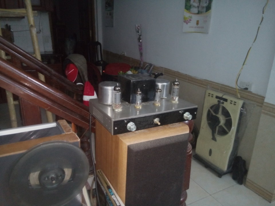

    Xin cho hỏi máy này là máy của bác hay bạn bác đấy ...
    Nhìn lòng mề của nó cũng gấu lắm mà...
    Chẳng bù cho mình sau khi nâng cấp máy cho người khác thấy máy to nặng quá l34 pp nặng è cổ tuổi chưa bằng bác dgnguyen... Sẵn có mỏ hàn cùng sắt vụn làm cái se cho nhẹ cân...
    Sau khi hoàn thiện đọ cùng máy của họ trên cùng hệ loa thấy tuy là thấp bé nhẹ cân nhưng về chất âm không có gì phải sấu hổ với con bên dưới... Tuy rằng chỉ có loa bookshelf Dê non còi dí dị để cắm thẩm âm...

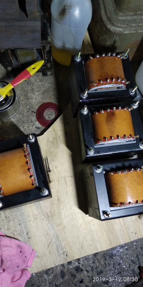

    Thay đổi không khí em tiếp tục dự ớn ớn sumo..
    4 cục nguồn đã xong. Chỉ thiếu cái tem tang2....:D chắc nhờ bác ngựa vẽ cho vài đường chuột..

    chắc bạn định dùng 2 nguôn cho 2 sợi đốt đèn to, 1 nguồn cho pre VAC, 1 nguồn cho HT đèn to phải không?

    Bác quấn rất khéo tay - đẹp. Ra dây như hãng, bác bật mí cách làm em xem.
    Lâu không gặp bác. Bác khỏe chứ? Lúc nào gửi em xin vài mạch bác thiết kế nhé. :)

    Em làm 2 block. Mỗi block 2 nguồn giống nhau.
    Vào 220v
    Ra cao áp 400v. Nắn dc nối tiếp với cục kia.
    12.6v 13A nắn dc đốt tim. Bo rod bác tuan75 tài trợ.
    6.3v đốt tầng đầu...
    140v bias.
    12.6v cho role trễ cao áp.
    Quấn như vầy cục nguồn có thể làm nhiều việc. Sau này có ráp el34pp thì 1 cục cũng dư xăng...:D

    Em chỉ tính toán dây sao cho sơ cấp cũng đều hết lớp. Thứ cấp cao áp cũng đều trên lớp. Nghĩ là kg lưng chừng lõi rồi ra dây. Như vậy nó lúc nào cũng đều và phẳng.
    Đốt tim ít vòng hơn nên em chập 3 sợi 0.8mm. Quấn vừa đủ 1 lớp là 12.6v. Em quấn 3 lớp.
    lớp ngoài cùng thì quấn các cuộn linh tinh còn lại trên 1 lóp.
    6.3v dây 0.9mm chập đôi hết nữa lõi.
    2 lóp bias dây 0.3mm nữa lõi còn lại. Và 12.6v role dây 0.45mm quấn đè đên lớp bias.
    tính toán các đường kính dây đủ dòng và hợp lí thì khi lót giâý lúc nào cũng phẳng.

    Bạn định quấn cuộn này bao nhiêu A?
    Cuộn bias chỉ cần quấn dây 0,01mm thôi vì cuộn bias chỉ tạo âm DC cho lưới G1 của đèn công suất không ăn dòng và DÂY LÀ LỢI THẾ CỦA TUBE đấy, nhờ vậy tác động xấu của lưới lên Audio khg có.
