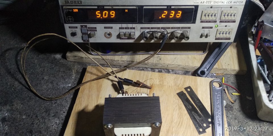

    Nay quấn được 1 choke. Fe 28x45. Air gap 1mm. 2220 vòng....5 henry. :p IMG_20190312_212725.jpg

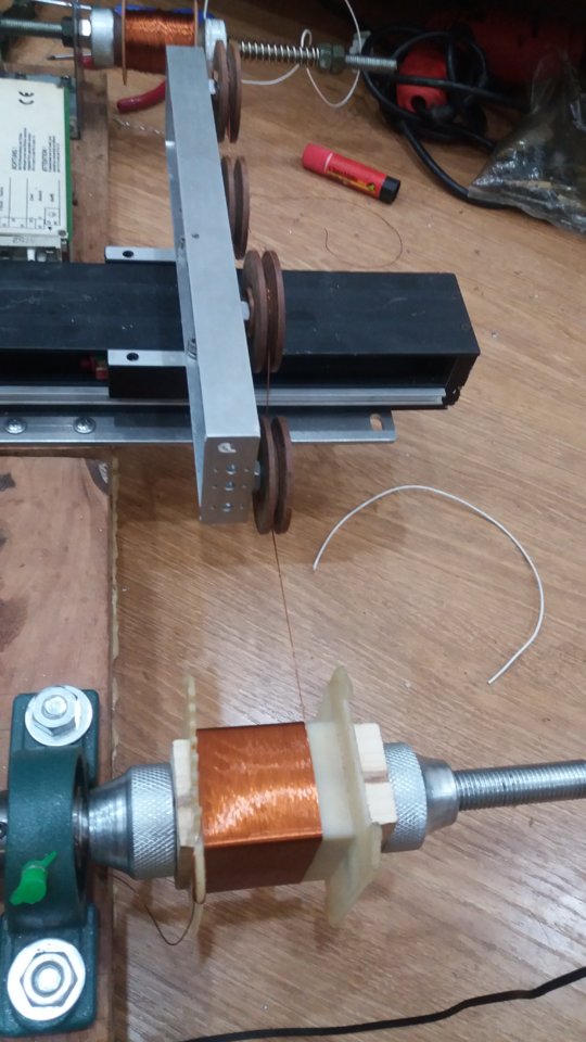

    Đề nghị @hoangphung cho cái ảnh máy cuốn BA chỉ phải lót giấy thủ công cho ae trong topic chiêm ngưỡng:p

    Thấy bạn có cái máy cuốn rồi đang định nghịch tiếp có mấy cái lõi này cho mình chạy rà máy cuốn của bạn nhé...

    Mình ở sài gòn mà bác...máy cuốn của em chạy rà mới....4 năm...:D.
    Ở hà nội bác có thể ké ké bác tuan75. Chắc Cũng gần xong rồi.

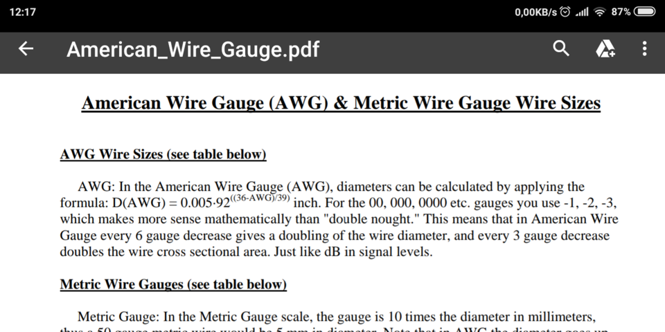

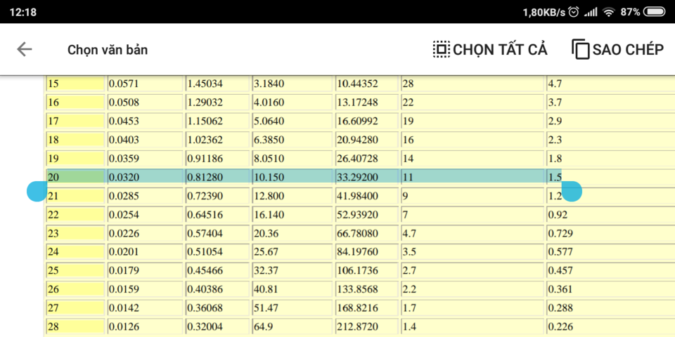

    Em lấy chuẩn ở file này...

    Bác hoangphung quấn biến áp bằng máy bán tự động mới từ ít hôm trước https://vnav.vn/threads/diy-may-quan-bien-the-opt-rai-day-dem-vong-tu-dong.34360/page-10
    Theo em hiểu thì cỡ dây sử dụng chỉ cần căn cứ vào cường độ dòng điện khi hoạt động trong điệu kiện cụ thể, không phụ thuộc vào lõi tốt, xấu, cách quấn chặt, lỏng; cách ghép lõi cẩn thận hay không.
    Tks for All.
  23. Maidanhan
    Maidanhan Advanced Member
    14/3/06
    3.722
    1.146
    Tôi hiểu rồi, đó là họ lấy trên dây tiêu chuẩn về mật độ dòng điện trên tiết diện dây của dây Cu nguyên chất, chuẩn Mỹ ( American Wire...). Dây thị trg mình có 3 loại: Trung quốc, nội địa và liển doanh Hàn. Dây này khg bao giờ bằng dây Liên xô cũ xưa nên tôi lấy chỉ số trên hụt đi cho an toàn. Con DAC Pre tôi làm 2008 chạy áp cao, 8 bóng mà đến nay vẫn ổn lắm. Thị trg ta khg chuẩn bác ạ. Cái kia bác lùng hộ 2 cái nhé.
