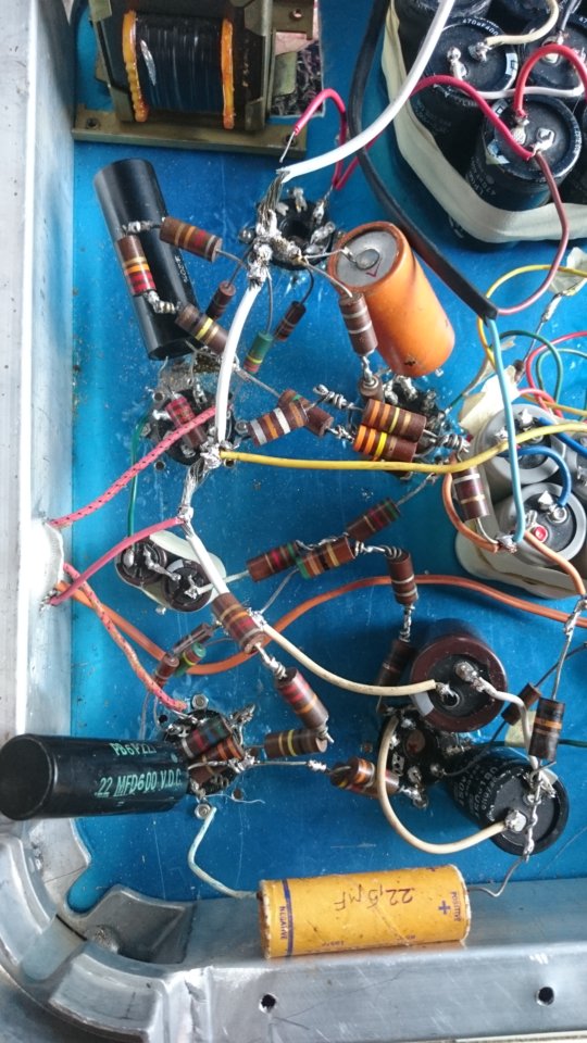

    jamahamvui1978 likes this.
  2. nguahoangphonui
    nguahoangphonui Advanced Member
    28/9/17
    2.389
    930
    Cụ ráp con gì mà nhiều linh kiện thế? EL34SE của em ít linh kiện mà.

    Cảm ơn bác tư vấn.
    Phần đi mass em đi tất cả trên dây đồng rồi xuống chassis tại 1 điểm chứ bác. Em đồng ý quan điểm của bác: "quan trọng là ko có bị ù hum và đẹp đẹp tý là đc"

    nhận xét phần đi mass 1 tý. để cho đẹp phần mass chỗ jack tín hiệu và 1 số chỗ ít hàn gần nhau bác có thể dùng dây đồng bọc nhựa mà hàn. dễ uốn. và đi cùng các dây khác cho đẹp.

    Ps: nguồn bác quấn đâu mà ẩu quá vậy? Cách ly với điện lưới phải gần như tuyệt đối.
