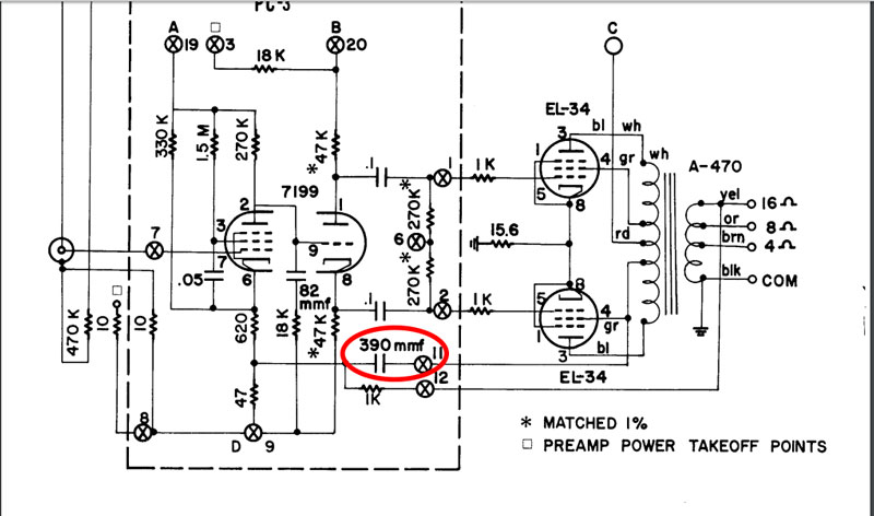

    các bác cho mình hỏi:Đây là mạch ampli EL34 mình đang xài,mình mới biết thì nó có mạch hồi tiếp nên muốn hỏi:
    1-- có cách nào để bỏ mạch hồi tiếp này?(thêm trở vào chỗ nào đó?)
    2--Con tụ 390mmf nếu mình tăng hoặc giảm trị số thì nó sẽ ảnh hương gì tới dài tần,độ động?
    Cảm ơn các bácl

    Đúng mạch anh chỉ có thế này hay pre khg thể hiện ( Phần notes trên sơ đồ )?

    mạch này là của hãng(dynakit ST70)nó là power,mình xử dụng pre ngoài,hình trên là chụp lại 1 kênh.

    con trở 1k giống con trở hồi tiếp trong cái ampli 211 .

    Như vậy anh đo âp DC tại điểm C xem bao nhiêu, nếu quá 450 VDC, khi anh bỏ tạm điện trở 1k từ chân ra của OPT, tiếng có thay đổi lớn về dải cao. Anh đo hộ chân nối với tụ 390uF là bao nhiêu nhé.

    chân nối hai đầu tụ là 410V

    Rõ rôi, anh nhấc chân con tụ 390 và trở 1K ra, đo xhân 4, của EL34 xem DC Có khác trc không nhé, nếu khg có gì bất thường, nghe thuòng xuyên, nhưng bass lúc đó sẽ hụt đi, tính sau. Cẩn thận vậy vì khg chắc anh có đúng sơ đồ máy đang dùng.

    nghe có vẻ hợp tai rồi bác ơi.Cảm ơn bác nhé.
