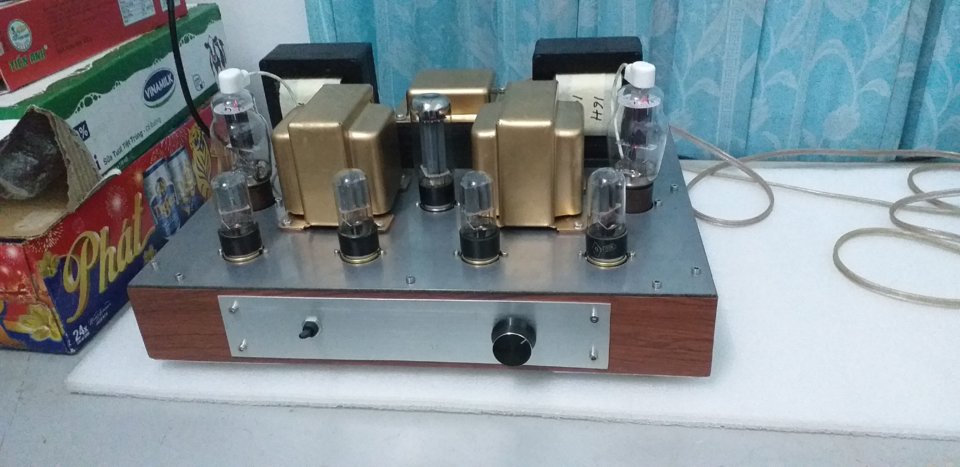

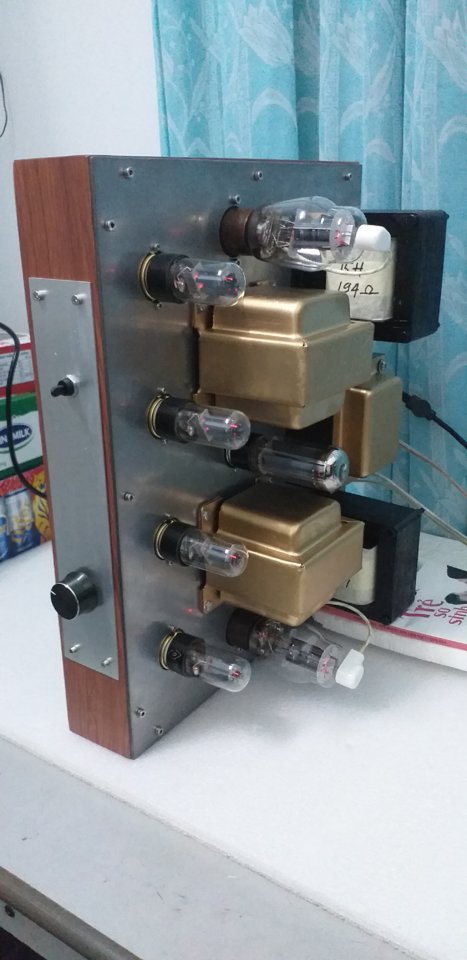

    Em thực sự đã bó tay với 807 em vừa mới ráp. Hôm nay đưa lên các bác khám bệnh giùm ah.
    Là thế này. Khi em đặt nằm xuống thì chỉ hát kênh trái, kênh phải không hát.
    20190315_182306.jpg nhưng dựng lên thì lại hát cả 2 kênh.
    20190315_182053.jpg quá trình này đã lặp đi lặp lại rất nhiều lần vẫn như vậy.
    Em đã kiểm tra rất kỹ từng mối hàn, chân đèn, tụ trở, đổi bóng, đổi loa, lắc chân đèn nhưng vẫn không phát hiện điều gì bất thường. Các bác giải quyết vụ này giúp em với ah.

    em thấy để nghiên kiểu đó vừa khoe bóng vừa khoe linh kiện luôn..:D
    bác nhổ hết bóng ra. bê cái amp lên khỏi mặt bàn khoảng 1 tất rồi thả nó xuống. làm một 2 lần rồi cắm bóng lại. nếu có gì đó chạm chập thì nó đứt luôn. dễ định bịnh hơn.

    Em đã kiểm tra nhưng các bóng không có vấn đề gì. Cũng như bác, đo thông mạch tim đèn, vẫn có trở kháng. Tráo bóng kiểu gì cũng vẫn tịt đúng kênh phải. Bóng không phải là nguyên nhân rồi.
    Làm như cách bác hoangphung cũng đã làm đến nỗi gãy mất 1 chân đế :D
    Không tìm thấy hở mối hàn hay đứt dây ở đâu.
    Kết quả "mèo vẫn hoàn mèo" dựng lên thì hát, đặt nằm thì ngoẻo 1 bên :(

    Có lẽ là b không dựng lên để kiểm tra đc vì dựng lên là lại kêu. Đề nghị chuyển dựng cacs chiều dưng xem có chiều nào khác o
    Còn 1 cách nữa là Bắc cái amply trên 2 cái ghế trui xuống dưới đề kt như người sửa gầm oto:D

    Em đã loay hoay gần cả tháng nay, những nguyên nhân và phán đoán của các bác rất đáng để em học hỏi để sau này có lỡ vấp ngã sẽ tự đứng dậy :rolleyes:
    Cuối cùng thì cũng xong các bác ah, hát 2 kênh ngon lành rồi. Chứ cứ dựng lên lật xuống ngán như cơm nếp, tập tạ kiểu uống bia sướng hơn :D
    Rất tiếc là chưa có bác nào bắt đúng bệnh, có bác sém trúng :D
    Té ra là bị lỏng con ốc cọc loa, em vừa siết lại thế là xong :p Bác nào có gặp như em nhớ lưu ý thêm điều này.
