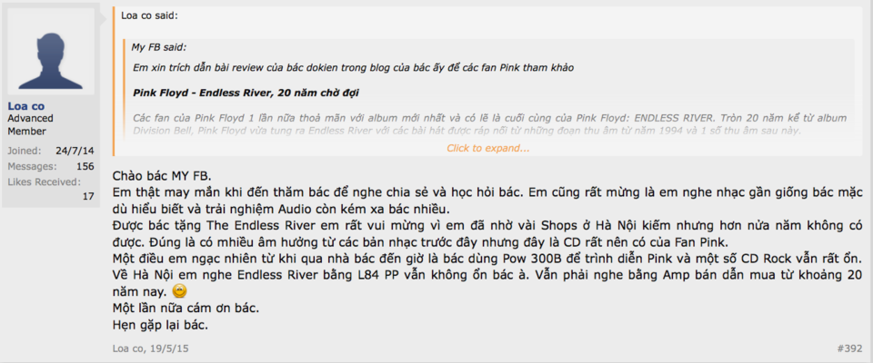

    Em thực lòng chưa hiểu lắm về bài post của bác, gia đình em chuyển từ Hà nội vào TP. Hồ Chí Minh sinh sống từ năm 1981 đến nay. Em chưa bao giờ kiếm tiền từ Audio. Với em Audio là thú vui, niềm đam mê.
    Nghề chuyên môn của em là Food & Beverage Manager
    Đây là review của bác "Loa co" khi bác từ Hà nội vào TP HCM có ghé nhà em chơi:
    Bài viết này từ năm 2015, thời gian qua nhanh thật gần 4 năm rồi.:p:p
