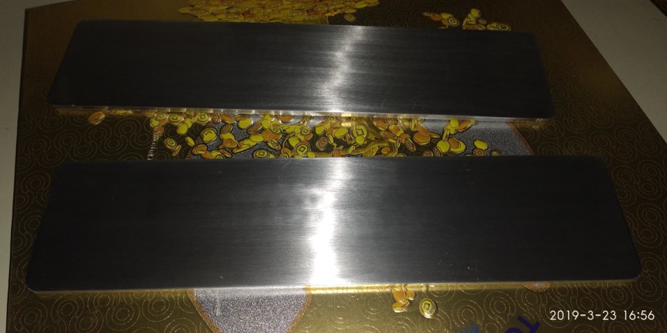

    Đang xử lí mấy miếng nhôm che lổ lổ chasic bác tqanh tặng...xong cái sumo này thì sẽ thành thợ 7/7. Cái gì cũng biết chút chút..

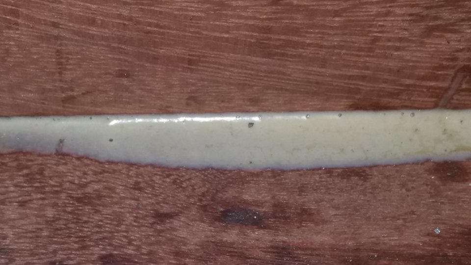

    Bác nào mà gần chỗ sửa chữa xe ô tô, ra đấy may xin được ít keo dán kính thì đảm bảo cả yêu cầu bền và dẻo dai , chỉ cần dán khéo chút là đẹp hết ý.

    820
    Không đc b, keo dán kính là silicon. Tôi ủng hộ pa keo con voi. Nếu có con voi của Thái là hay nhất,

    Em ủng hộ loại keo dán gỗ này. Vì đế fip và gỗ có nét giống nhau.

    Keo dán gỗ thường dùng AB mà bác.
    Em ứng dùng trên cặp này :p
