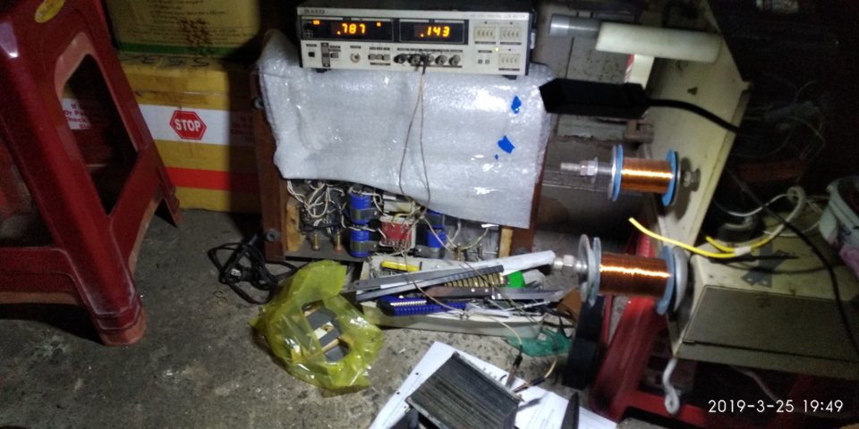

    Em đang thử xem nó bao henry để cuốn bao nhiêu vòng thì bass xuống gấu quần.
    Theo các bác trên đây thì số vòng nhân đôi. Henry nhân bốn. Vậy phải quấn 2200 vòng.
    Mà với 2200 vòng em áp vào phần mềm thì nó cho 20 henry.
    Thôi thì phải nháp 1 cục. Xem thực tế nó bao nhiêu.

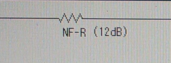

  13. hoangphung
    hoangphung Advanced Member
    2/12/09
    1.687
    537
    negative feedback . Resistor -12db
    Trở hồi tiếp toàn mạch. Giảm 12bd.

    149
    Chuẩn! Nếu lấy 0db là vào 1 ra 1. Còn 12db là tính k = 20log Ur/Uv, k=12db bác cho Uv là bao nhiêu thì suy ra Ur! Em vẫn chém! Mong các đại ca bổ xung!

    Vẫn có ứng dụng logarit trong công thức này cơ ah.
    Có thể bỏ con trở hồi tiếp này không nhỉ.
  16. rock0em_h_x
    rock0em_h_x Advanced Member
    25/1/11
    2.009
    111
    Hà Tĩnh - Nghệ An
    Có thể bỏ, nếu cụ thấy đã vừa tai.
    NFB là để nghe cho nó hợp tai cơ mà :):):)
    Nhưng tác dụng chính của nó là để ... làm gì gì với cái dải tần thì phải. Sửa dải tần, giảm méo, sửa băng thông ...
    Iem thì em thấy nó rất quan trọng và hầu như ko thể bỏ đc với mạch push-pull chạy UL hay mạch SE class A2.
