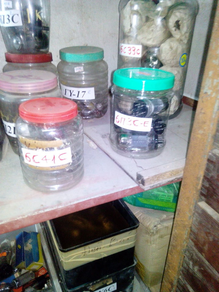

    Đâu có .... Già rồi mắt kém phải in, viết chữ to đùng để khỏi lấy nhầm cắm lộn thôi bạn...
    Chúc cả nhà cuối tuần vui vẻ...
    Mong sao từ giờ tới tối mai sử xong hết chỗ này...

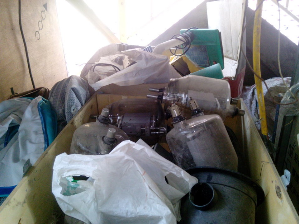

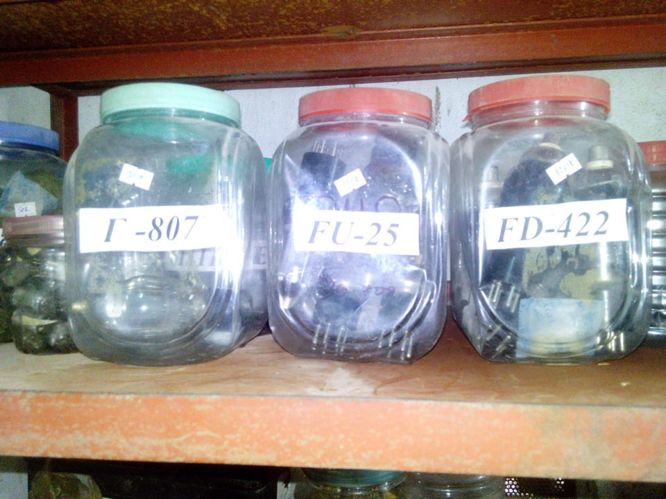

    E đọc PM, đây là chỗ Cụ Nội, đã mất, trc Cụ rất quý anh dù anh thuộc hệ khg chuyên như Cụ. Gia tài vật tư của Cụ nhiều tỷ, phải có gia cảnh tốt mới có tiền để đc kho vật tư tổng hợp như thế. Nhiều ảnh chỗ này chỗ kia là ảnh gian hàng của Cụ, anh em tinh ý thấy đèn gì đèn gì ngay. Gia đình ấy rất quý anh. Con Cụ now nối nghiệp. E tuổi tam hợp vs Cụ anh mới gủi thông tin cho riêng e (1938, Mậu Dần, Thổ mệnh ) và con Cụ cũng tam hợp với em.
    Mấy hôm nũa anh lấy thông tin đầy đủ của con Cụ và PM cho riêng em để tránh hiểu lầm.

    Cái lô đèn này của nhà Nội Thành 104 Trung Liệt, chứ có phải của nguyenha7940 đâu. Đi đâu cũng chụp ảnh rồi nhận vơ là của mình với những người không biết, thế này ngượng chết...

    Thì nói gửi nhà hàng xóm mà bác....Khi nào cần thì lấy bác ạ...

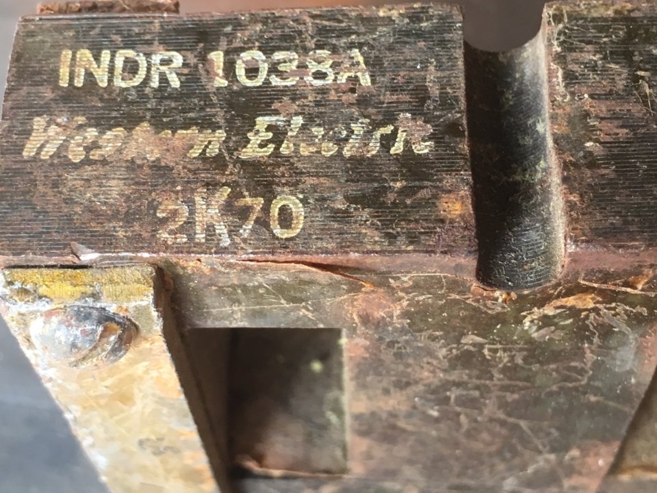

    Cái hình này tôi chưa gặp trc đây, nhưng chắc chắn nó đc chuyển ra Bắc cùng thời điểm 2007, một lô khí tài Mỹ cực lớn dc giải ra dù theo nguyên tắc bí mật quân sự, cái gì thuộc khí tài quân trang đã thường trưc chiến đấu, kể cả hết hạn hay bảo quản chiến lược nếu hết phương án kỹ thuật: HỦY, PHÁ. Nhờ bất quy tắc này, một nơi còn giũ dc 4000 quả 6286 chạy áp thấp ( 20 đến 40 VDC), anod đen tuyền, ba cực, sợi đốt trực tiếp DHT. Các bác nghĩ mà xem R2R chạy anh này tiếng ra sao đây, Sau DAC 1541 dùng anh này, tiếng CD bình thế nào đây. Hay dòng 26E5, kiểu 6L6 nhưng dc định danh là Premium, heater 26Vol cho SE phục vụ loa 107-dB, tôi nghĩ là hết nấc, chỉ còn tiếng nghẹn ngào của xúc cảm nguòi nghe.
