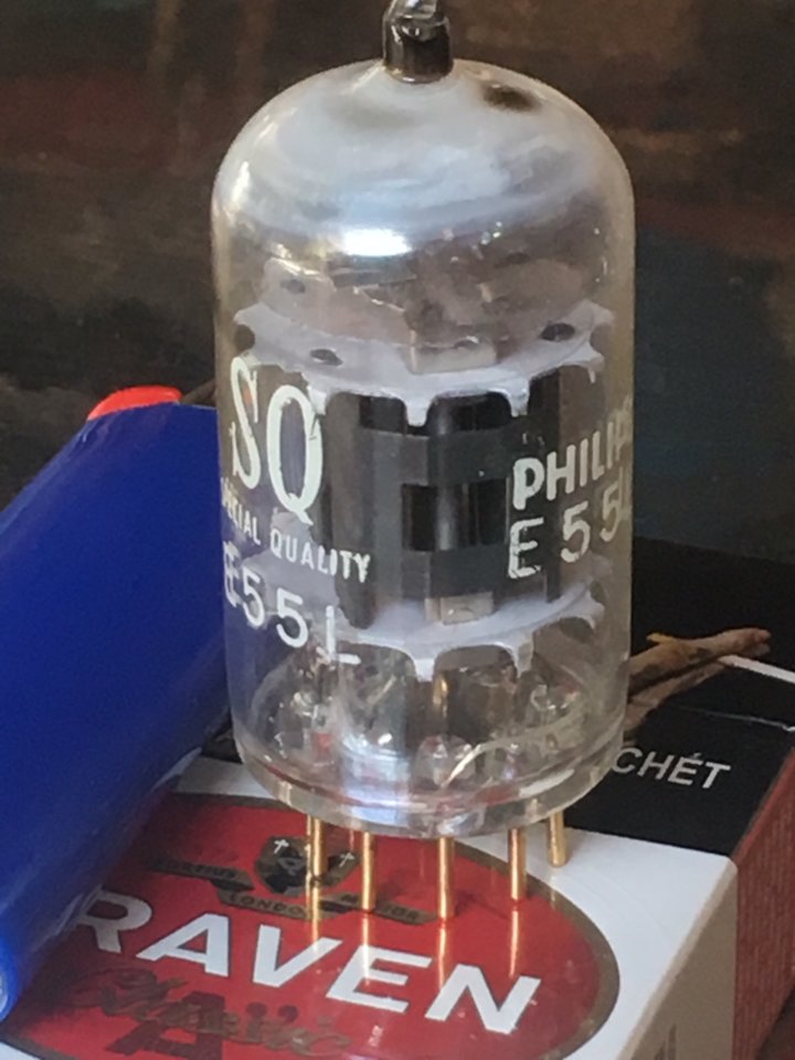

  7. My FB
    My FB Advanced Member
    9/9/06
    2.893
    693
    Phu Nhuan - Ho Chi Minh City
    Chân vàng đây bác (tương đương với 8233). Mới lên đường một bóng do cắm rút :(( :(( IMG_3391.JPG
  8. Maidanhan
    Maidanhan Advanced Member
    14/3/06
    3.722
    1.146
    Bác đừng giận tôi as tôi nói thật, con này của bác nếu đc S=10mA/s là may lắm rồi sao đc 45mA/s :) vì lọt khí thế kia độ đột biến dòng mà S tác động lên Ia giảm kinh hoàng đó bác, làm sao bằng con của Vũ đc :eek::eek::eek:. Trc đây nhiều người chơi chê đèn Nga, tôi tự ái quá, mời 2 bác qua nhà cho con 6H6П lọt khí vào chạy âm thanh vãn hay nhưng thực ra đo đc S=5mA/s thay vì 15mA/s.
    Tôi đang dùng con tương 7788 của Liên Xô cũ lùng mãi khg có chân Zàng, đi mạ ngoài nó đòi 1.500.000 kính quá.
    À mà bác hỏi đc LP " Felecia's greatest hit", bác thích DTH áp cao hay tháp tôi chiều bác hết nhé. :cool:

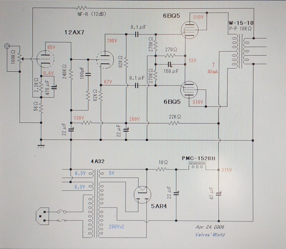

  9. nguahoangphonui
    nguahoangphonui Advanced Member
    28/9/17
    2.389
    930
    Với el84pp theo mạch này có khả thi không ah. Xin ý kiến các cụ để em còn mần tiếp
    TQ_Audio likes this.

  11. hoangphung
    hoangphung Advanced Member
    2/12/09
    1.687
    537
    Bác làm con gì bự hơn đi. Chứ el84 nó kêu kg to hơn 807se....
  12. nguahoangphonui
    28/9/17
    2.389
    930
    Dạo này thấy các cụ toàn bàn "chuyện lớn" không ah. Em cũng khoái mấy con bự nhưng chưa dám, mà linh kiện đang = 0, cứ để sau đi bác. Trải nghiệm mấy con gà chích trước.
    Vẫn đang bồ hóng con mono... của cụ :p

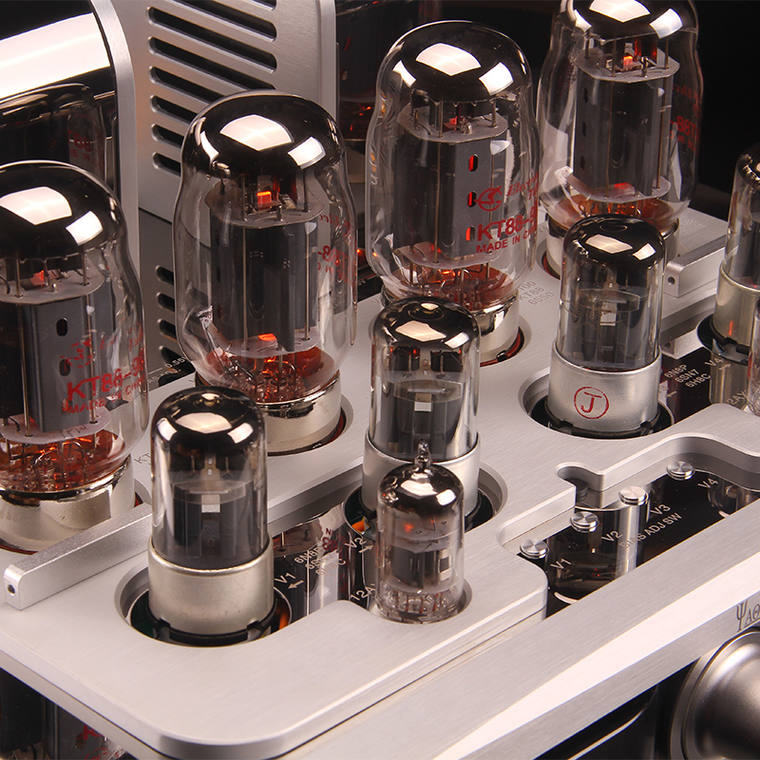

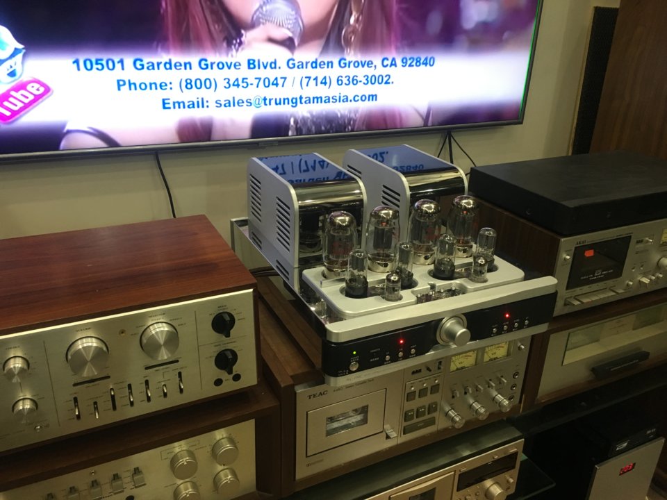

  18. CrossWire

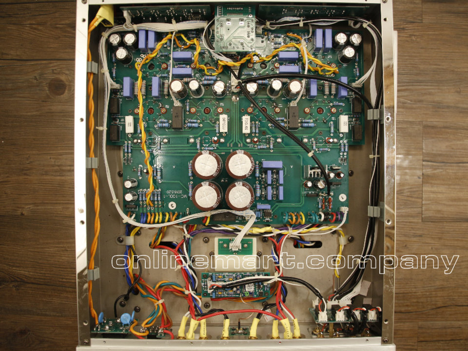

    CrossWire Approved Member
    4/7/15
    41
    1704A4FF-8F98-4086-8611-9B3B89A0FFB4.jpeg 51D6B5CC-5B9D-48B3-8913-CD21E3B3200E.jpeg DF40A30F-E64E-4464-8AF8-44D88D783790.jpeg
    Nhìn thì bóng bẩy, hầm hố vậy thôi, nhưng ruột gan thì lèo tèo quá, bóng bánh China hết. Được cái cân nặng (gần 30kg), bê muốn sụn lưng luôn các bác ạ.
    Các bác giúp em nâng tầm cho em nó hót giống như cái mã ngoài của nó với. Thay bóng hay ruột gan trước ạ?
    Xin lỗi bác chủ thớt vì hơi lạc đề.
    Em cảm ơn các bác!
    P/S: Em mít tịt về kỹ thuật và điện thoại cùi bắp quá chụp k đc rõ. Nên em có mượn 2 cái ảnh cấu hình bóng và ruột gan nó trên mạng. Mong các bác thông cảm!

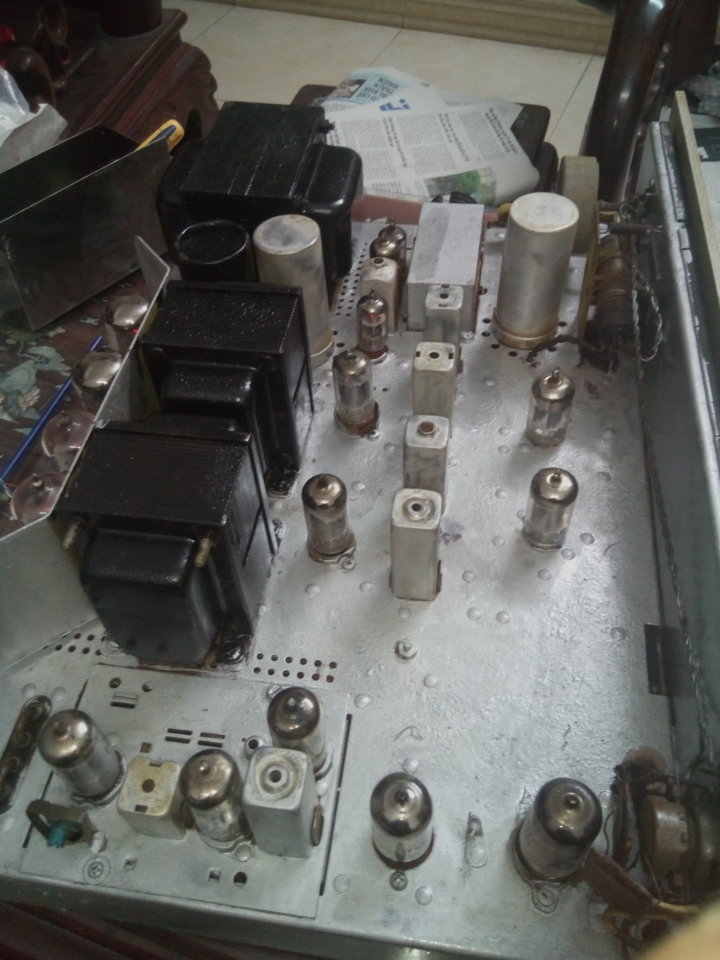

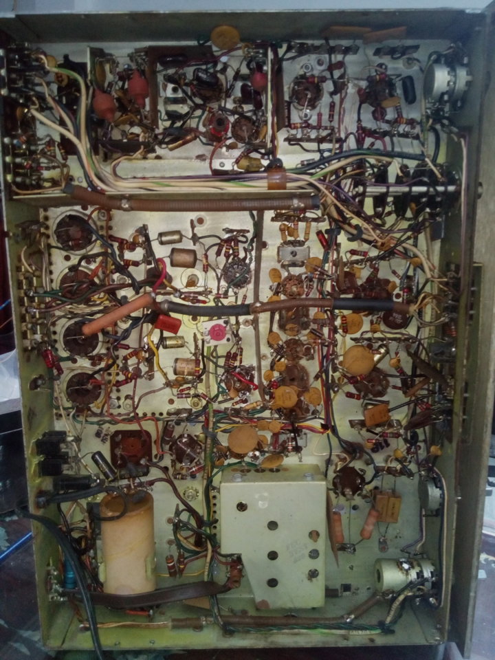

  19. nguyenha7940
    nguyenha7940 Advanced Member
    5/12/12
    4.304
    1.386
    Đống Đa,Hà Nội,sdt 0362353228
    Đơn giản mà bạn...
    Có cái con này bạn thấy thế nào...
    Tài nguyên chi chít...
    Quên chụp cái ảnh lúc ban đầu nhưng sau khi phục hồi...
    Tạm tạm thế này đã...
    Nghe cũng xứng amply đèn pp. Nó có 19 cái bóng thui... Hay mình tai trâu...
  20. hoangphung
    2/12/09
    1.687
    537
    Đồ trung quốc hay châu âu . Trước mắt nó đã chạy ngon lành .
    Giờ bác muốn nâng cấp...nhưng lổ tai bác muốn gì đã ..rồi bác phải vẽ được cái sơ đồ amp...sau đó các chuyên gia mới phán được là bác muốn gì.
    Bác thấy lèo tèo chứ em thấy nó gọn...mà em muốn làm gọn như vậy lại kg được. :D

  23. CrossWire
    4/7/15
    41
    Vâng,
    Bác nguyenha7940: Khiếp quá, nhưng tiếc là... em mít tịt, xem chẳng hiểu gì!
    Bác hoangphung, bác nguahoangphonui:
    China bác à, hiện tại hoạt động bình thường. Bác để em tìm, chứ bác bảo em vẽ lại mạch thì em chịu chết bác à.
    Chẳng là em so sánh vs ST-70 thì công suất có lớn hơn, bass mạnh hơn nhưng mid thì k ngọt bằng (tai nghé em cảm thấy vậy). Nên em xin các bác tư vấn thay đổi bóng hay là nâng cấp dây dợ, tụ bên trong, hay đồng thời cả hai luôn để em tìm kiếm đồ. Em nghe cả hai thể loại nhạc trước và sau 75. Nhạc nước ngoài thì love song colecstion.
    Cấu hình bóng đây ạ: KT88 x 4 6N8P x 4 12AX7 x 2Gross
    Việc thật là cái ảnh dưới cùng đấy ạ, còn người thật em k dán đc cái hình em vào đấy. :):):)
    Thanks các bác!
  24. hoangphung
    2/12/09
    1.687
    537
    Theo tâm lí. Đồ tq luôn kêu to. Trước là kêu to hơn người khác,..để dễ bán. Sau người nghe về quen tai thì thấy kêu kg mềm mại..
    Nên trước khi muốn chọt phải hi sinh mất rin.
    Sau phải có sơ đồ mới phán được.
    Kg chừng phải đem đi đo điện tâm đồ xem thần kinh xuống bao nhiêu và cao bao nhiêu.
    Chứ phán thay đồ linh tinh theo ý bác kg chừng tốn tiền mà cái amp cũng kg thay đổi đổi nhiêu. Vì cái opt nó chỉ vậy.
