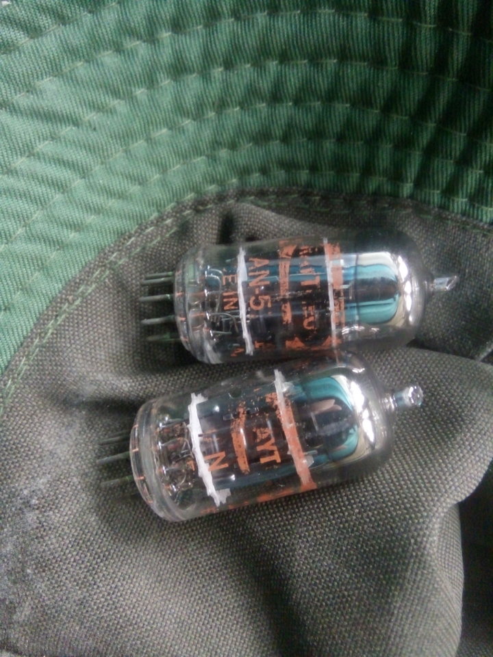

    Dear bác
    Trc hết máy của bác là máy thuộc dòng máy nôm na là cao cấp trong hàng Trung quốc làm. Kiểu dáng này, bác có thể gặp ở trên 1 sô 4R nc ngoài và tương dối giống của Đức ( hàng mới ) mà môt số AE ơ Hà nội đã chơi, tôi may mắn đc gặp gặp. Đó là về hình thức bề ngoài. Các bác thấy các đường Chassi rất khôn.
    Tôi tin OPT máy này làm tử tế hơn dòng máy PP EL84 mini dùng 6H3П 5670 ở đầu rất nhiều lần, mở OPT con PP EL84 này ra, nhìn họ làm khg thể chấp nhân đc nếu so với AE đang làm và OPT các Amply cổ trc đây của SUNSUI, Pioneer, Dynaco... ( OPT cổ, OPT là phần tử đc thiết kế tính toán rất cẩn thận và tôn rất tốt, kể cả hàng Xô Mỹ Trung Hung ... vì họ quan niệm rất đơn giản nồng độ silic càng cao càng tốt và quyết định và ký này cũng nhiều cải tiến về lõi tôn cho kỹ thuật Audio nhất ).
    Về chất lượng linh kiện, bác CrossWire và các bác thấy đó 6H8P là hàng thời Mao ( Kỳ này Liên xô viện trở ồ ạt toàn diện mọi ngành công nghiệp cho TQ cho đến sau 1960 ) nên thực ra đây là đèn Liên xô in làm tại TQ, chữ J chỉ phiên bản hàng tốt.
    Nếu 12AX7 là hàng mới san xuất của Shuquang hay gi đó của TQ, thiển ý của tôi là tiếng tối, độ tách các chi tiết khg tốt. Chủ 1 shop có tiếng về đèn ở HNOI tại Khâm Thiên test nhiều, đi nhiều sang bên kia cũng thừa nhận điều này.
    Bộ đèn KT88 của bác là đèn mới sản xuất tại TQ và tầng công suất chắc chắn lắp Class AB, nôm na là công suất lớn, méo cao một chút.
    Tụ nôi tầng dùng tụ mica thường. Bass và cao có âm chắc chắn dễ cảm nhận do tầng PP mang lại, còn trung âm, Mẹ tự nhiên bao giò cũng ưu tiên do chúng là công cụ để đa phần muôn loài giao tiếp ( Radio trc đây toàn trung âm và tin đổi tiền 1985 hay tin chiến sự 1979 khg bỏ sót từ nào :D )
    Còn về cảm nhận hay dở là do môi người, khó trùng nhau ( bác nghe ampl đèn 5 năm khác ai đó vừa làm xong 1 ampl đèn bé xíu 1W có tiếng người ra loa, điều đó là dễ hiểu ). Do vậy mẫu số chung nhất là đưa tất cả các tầng về mặt kỹ thuật ở trạng thái tốt nhất có thể mà các thiết kế phổ biến chưa đáp ứng đc. Từ đây tôi tha gia thế này, bác dùng dc ý nào thì dùng sau khi kết hợp các ý kiến khác:
    - 12AX7 đèn đầu ( cửa phono nếu có thì tránh chỗ đó ) bác nhờ nguoi đưa về Class A, cái này nhìn mạch in khả năng khg ghép DC, có thể làm đc;
    - 6H8P nếu bác có đk, tôi thấy 6SN7 Brima hay hơn hẳn các đèn khác tương đương và dễ cảm nhận vượt trội;
    - Tầng đảo pha bác nhờ thợ có uy tín đủ độ trầm tĩnh tùng trải, đc học về kỹ thuật xem nó dùng macnh loại nào ( 3 cách mắc đảo pha cơ bản của đèn ) mà cân chỉnh cho phù hợp, bảo đảm méo pha tín hiệu ít nhất tại đây. Địa chỉ tin cậy này, bác có thể tìm anh Tú 125 Thụy Khê và trao đổi về mọi việc chi tiêt ;
    - Đèn KT88 cân cân chỉnh MP để chỗ này phát huy tốt nhất bc trên cận kề; Nếu áp Anode đo <400VDC, 6П3C-E BÁC CÓ THỂ thử thay thế và tôi tin bác khg thất vọng;
    - Tầng CS này nếu bác bạo tay, nhờ chuyển về Class A, mắc Triode thay vi chạy Ul, công suất giảm nhưng nhìn phòng nghe của bác, tôi tin nếu cần đầu tư đôi loa -101 đến -97dB bác khg phải nghĩ nhiều khi tự thân cần thay đổi; nâng cấp;
    - Tụ nối tầng sau 12AX7 bác nên dùng 02 tụ bạc, còn các vị trí khác trc mắt KY-42 là lựa chọn phù hợp nhất do mạch PP nếu dùng nhiều tụ bạc, âm cao sẽ sáng;
    - Cuối cùng muốn lưu ý bác, mọi sự thay thế đều dẫn đến sự thay đổi, cảm nhận là do bác, vừa ý hay khg do bác và loại nhạc bác hay nghe so với trc đó.

    @cross: đèn Mỹ kiểu 6SN7 tôi chỉ còn hình như 2 đôi RCA, thú thực khg nhớ để đâu. Nếu thấy tôi đưa bác dùng vì tôi thấy chả hơn gì 6H8C của Nga ( do cảm nhận kém ). Để tôi lần lại số 1 chú ở quân đội, con gủi đủ thứ đèn từ NN về để bó vui tuổi già, rất thích giao lưu, chú ấy có mấy căp Brima.
    Lời góp ý về Volum là chân tình, nhưng trg hợp của bác khg nên thay vì cơ cấu motor đi liền tay quay, bỏ đi sẽ mất RC. Bác thử quay tay nếu núm quay vô cấp khg có điểm dừng là dùng IC volume thì hãy nên thay bới nó là con OPAM lấy tín hiệu hồi tiếp để chỉnh âm lượng, AE chơi Audio rất kỵ giốg này.
    Hoặc thay chơi cho 12AX7 bằng cặp blackplat này chẳng hạn, nếu nó tụ sang tầng sau.
