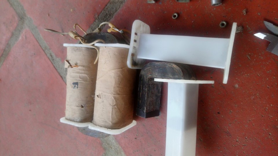

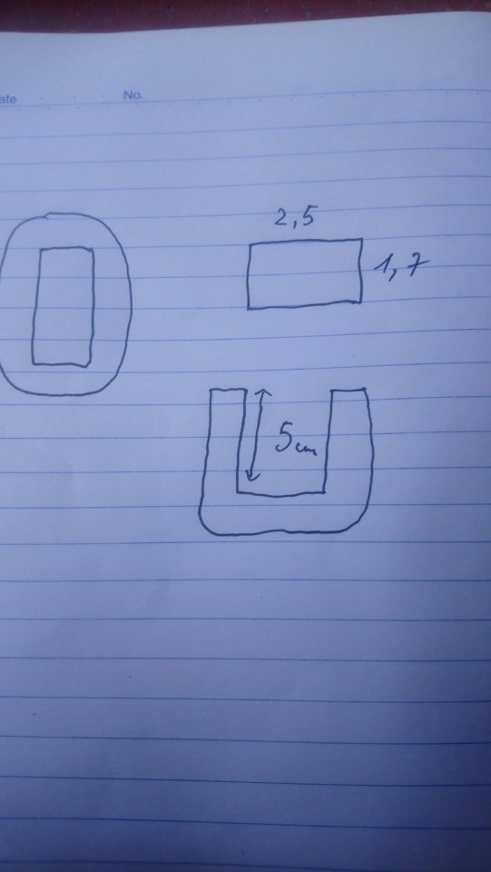

    Kính chào các bác, em mê man khoản opt quá, nay kiếm được đôi lõi cũng không phải xịn xò gì nhưng lõi c core của Nga ngố mà em mù tịt khoản tính toán cho loại lõi này, nên bày tỏ tâm sự nhờ các bác đi trước hỗ trợ em quấn cặp opt 10k 8 ôm cho dự án el84pp nhỏ nhỏ, nếu không đủ công suất thì lại chuyển qua 5k 8 ôm để chơi se, kích thước lõi trụ là 2,5 * 1,7 cm.

    Dear bác
    Nghe Nick của bác thấy già quá :p.

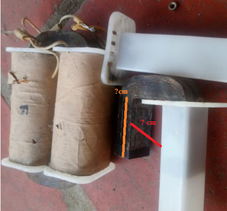

    Đây là lõi chất lượng rất cao bác ạ, bác để ý độ dồn ép của lá tôn khít, chất liệu tôn mỏng, khg có ba via gì. Bác rất may còn đc cái cốt nhựa. Con này mẫu tôn chữ O, cách đấu dây hơi khác EI.
    Diện tích hữu ích của nó là 8.5cm2, thừa để chạy SE EL84 = 6П14П và càng thùa để chạy PP 6П14П bác ạ.
    Về lý thuyết, PP amly đc coi là phát minh của thế kỷ trc trong âm thanh và với PP, lõi bé đi nhưng vẫn phát huy đc công suất.
    Chiều dài quấn dài của lõi này hình như là 11cm nếu tôi nhớ khg lầm. Bác đo kích thước đầy đủ:
    Tôi sẽ tính thử nếu bác đông ý thì làm sau khi tham khảo các nguồn khác ( gửi PM để tránh phiền hà )

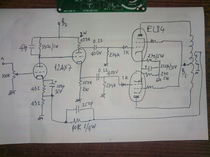

    Bác cho biết mạch dự kiến định làm trong đó thể hiện mức điện áp Anode cụ thể định chạy để tôi tính áp cho đúng ý đồ của bác.
    Chạy SE thì bác cần loa độ nhạy cao để nghe EL84 mới hết chất, độ nhạy thấp bác thất vọng sẽ khg hay hoặc nếu bác chỉ cần loa có TIẾNG ĐỘNG thay vì Âm thanh thì chả sao :)

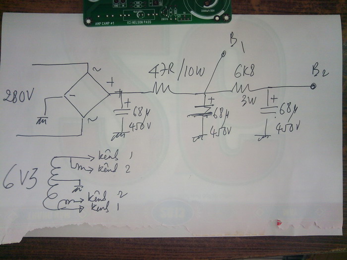

    em theo mạch bên bài el84 pp đơn giản

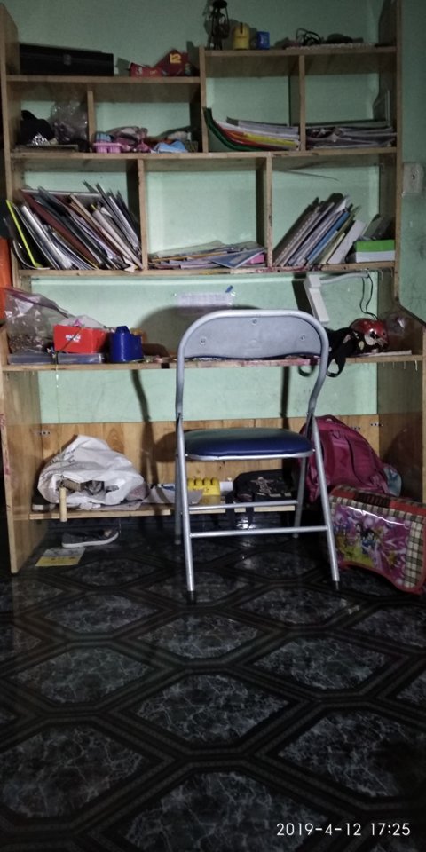

    Bàn học này anh đóng bằng máy cưa dĩa cầm tay. 1 tua vít 4 cạch. Vài chục cái ke vuông + ốc. 2 miếng ván gỗ ghép.
    Kg được đẹp như tiệm. Nhưng chịu được 2 đứa nhỏ leo trèo...bảo hành đến lớp 12. :p
