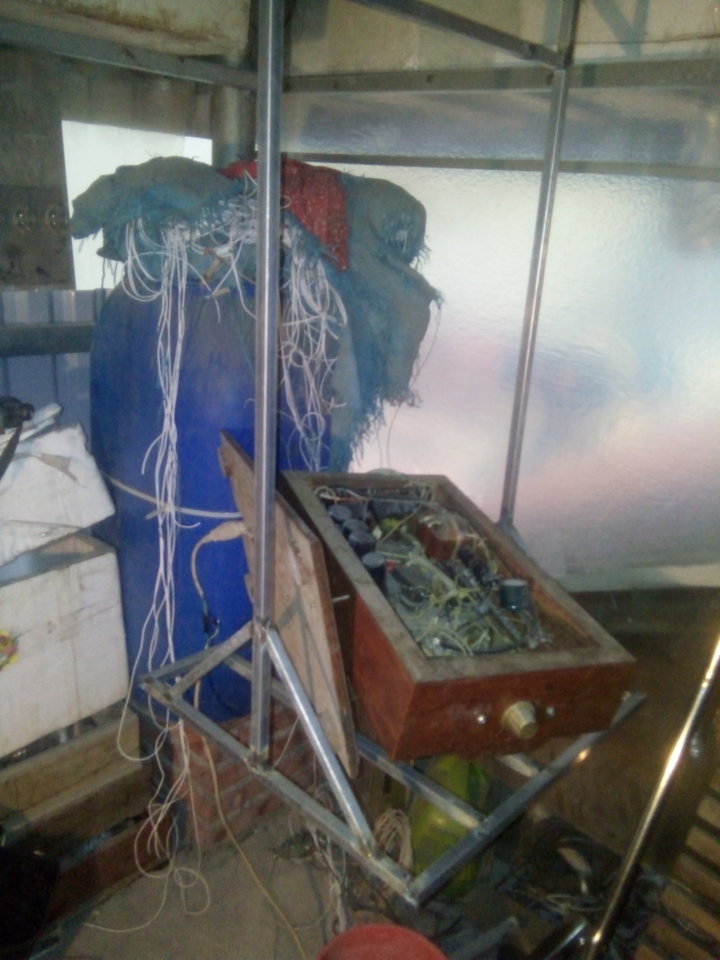

    Cái này cần.Tôi đang dự kiến bàn mà phía dưới là máy doa, mặt bàn có rãnh để cần đưa máy cưa cọc cắt. Máy cưa thì hơi sợ. Bác gửi riêng cho tôi thiết kế để tôi tham khảo nhé. Nếu ở Hà nội, bác qua giúp dc, tôi có trách nhiệm chu toàn tài chính, đèn đóm bác cần.

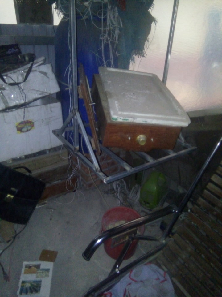

    Đây là giá động để máy hiện sóng, tôi vừa hoàn thiện. Chạy trên ray ra vào bàn như đã nói. Bàn khi khg hàn, để làm việc bình thường.

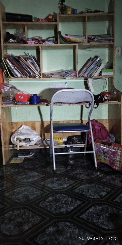

    Em mới đóng xong cái giá sách. Còn cái bàn nữa thôi.

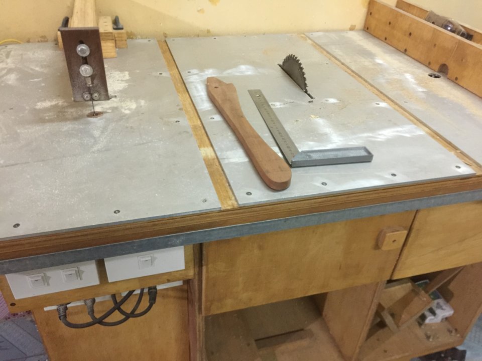

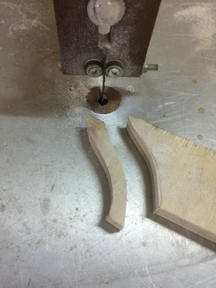

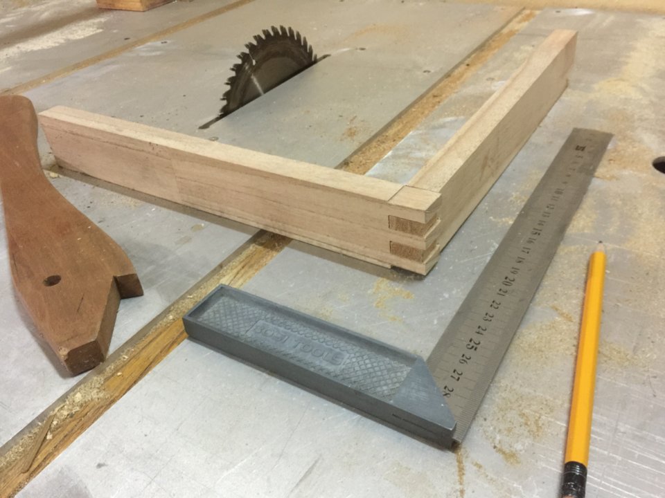

    . Dạ, em không ở Hà Nội. Bàn mộc của em phỏng theo một số mẫu trên mạng nhưng kích thước và vật liệu theo thiết bị có sẵn và ý thích riêng. Bàn bao gồm một cưa sọc, một cưa đĩa và một máy soi. Có cữ, dưỡng để cắt xẻ gỗ. Có rãnh để lắp các bàn trượt để cắt hay tạo mộng. Mặt bằng hợp kim nhôm để tạo phẳng và không biến dạng trong quá trình dài sử dụng. Kết hợp và khai thác các chức năng các thiết bị sẽ thỏa mãn các công việc mộc nhỏ một cách nhanh đẹp và chính xác. Em ở vùng sâu và xa nên cố gắng tạo cho mình các thiết bị phục vụ công việc DIY vì không thể một chút lại mang ra thợ được. Đây là hình ảnh ạ.

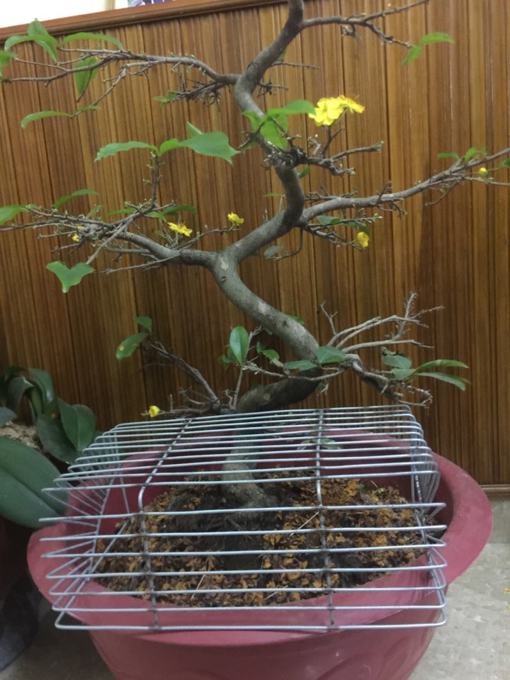

    Khi nào công việc gia đình ổn định thì bác cũng nên thực hiện niềm ấp ủ của mình. Bác có thể đi nghe tham khảo trước khi quyết mạch nào phù hợp với mình nhất để ráp. Thành phố HP có rất nhiều bác đam mê môn nghệ thuật này, nếu cần em sẽ giới thiệu với bác một vài địa chỉ. Nhưng người em quen rất mến khách nhưng cũng kín tiếng. Nhưng một khi em giới thiệu bác sẽ được đón tiếp trọng thị. Dạo qua một vòng thì thấy các bác DIYer có con còn nhỏ. Các bác có nghĩ cần phải DIY một cái lồng bảo vệ không. Amp đèn mà che hết đèn em không khoái. Các bác xem em thử DIY cái lồng tạm bằng dây kẽm có ok không. Em hàn bằng máy chập mạch tự DiY. Gửi các bác cái hình cùng một ít hương Xuân còn vương lại

    Nhà em cũng DIY cái bàn cắt đa năng như vậy . Nửa bàn kia em gắn thêm cái router cot 12,7ly nữa .nguoc lên là làm đủ mọi thứ rồi .cái lưỡi cưa nhìn Kinh nguoi kia chế thêm cái tay quay .quay điều chinh lưỡi cưa len cao hay hạ xuống cho phù hop khi sử dụng và an toàn .vd khi minh cắt tam ván 1,8ly thi để lưỡi cua 2ly thôi . nhưng quan trong nhất khi lam viec phải cẩn thận va tránh bi bảo hộ đầy đủ .

    Bác thích lồng à, trông thế nó nặng nề. Trc mua dc con sóc nâu trên miền cao, nuôi trong lồng giống bác, dc 3 tháng nó chết, trc đấy vài giò nó rất khỏe, bác biết sao khg? Tôi vẫn muốn nuôi nữa. bác PM nhé . Sorry chủ top

    Vâng, của em máy cưa và router cũng điều chỉnh được độ cao thấp, chụp hình thì thượng hết lên cho nó rõ thôi. Nói chung thì sử dụng cái gì cũng cần có kỹ năng cả, nhưng mà các bác không phải lo. Điện áp trên trên 1000v còn coi là muỗi thì sử dụng mấy cái này nhằm nhò gì.

    Dạ cho mấy bác cháu còn nhỏ thôi. Em thì dốt đặc về kiến thức vật nuôi. Nghe bác hỏi em lại liên tưởng tới động cơ dị bộ roto lồng sóc. Có loại thường loại rãnh sâu loại hai lồng và đương nhiên là phải tròn. Vậy có khi con Sóc tèo vì bác nuôi nó trong lồng vuông và không đúng loại như của em, em đoán dựa thôi.

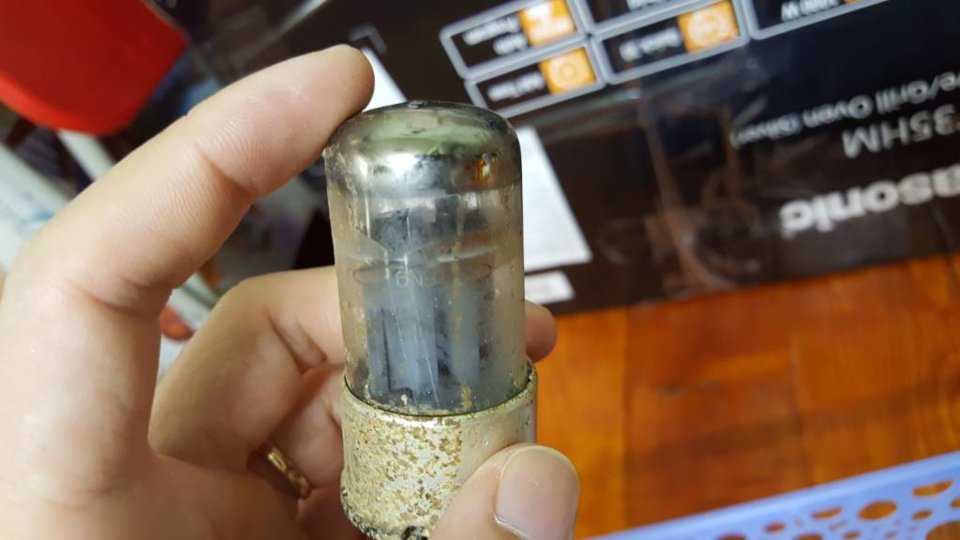

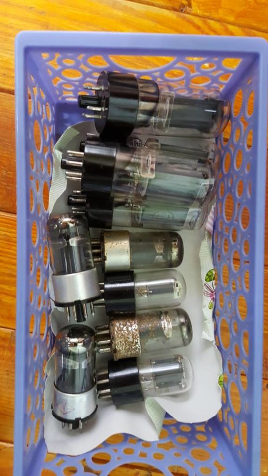

    Em có 4 quả 6pi3c, 4 quả 6n8p, 2 quả 6h9c. Em nhờ các bác thiết kế giúp em mạch pp. Em dự định cục nguồn làm để sau này sử dụng cho cả bóng 2a3. Em dự định sẽ sử dụng FE38 để làm nguồn và OPT luôn cho tiện. Vì loại FE này có sẵn ạ. 20190414_104250.jpeg 20190414_104316.jpeg 20190414_104355.jpeg 20190414_104414.jpeg 20190414_104438.jpeg

    Sao các bác và bác khổ thế nhỉ, tại sao cứ dùng 6H8C =6SN7 làm gì, đèn đó tham số binhg thường lăm
    Tôi tặng bác 1 quả 6H6П NOS để bác chạy tại Phasr Spliters, đèn đầu bác dùng 6H23П đi. Làm để nghe mà bác,chọn đèn thông số đẹp mà chơi.

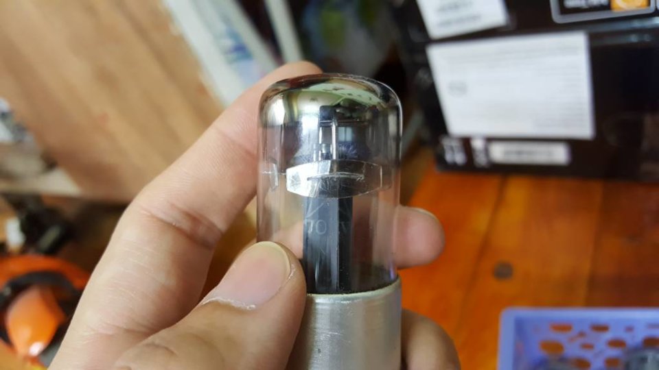

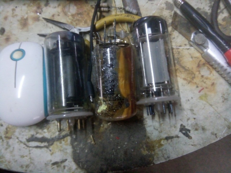

    Xót quá các bác ạ, đang tìm mấy thứ để gửi bác ngua, phát hiện mấy cặp Valvo chân vàng vỡ 1 quả, chết lặng cả người.

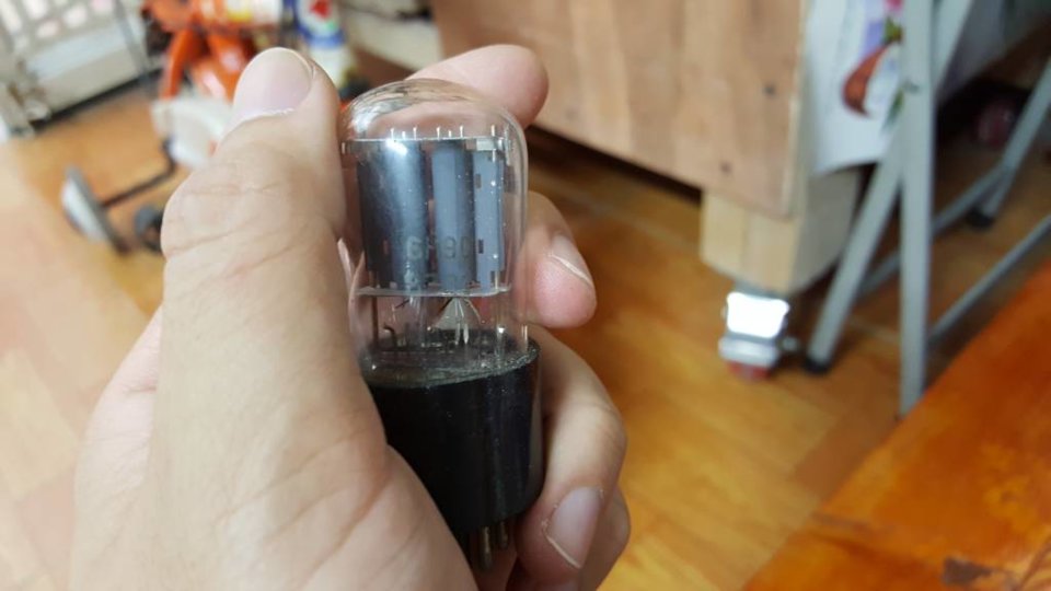

    Đảo pha dùng 2 làm gì bác, đèn này hay, cũng nên điều tiết mà bác. Radio cũ của Liên xô, con này chạy PP kéo loa 20cm oval cực hay đó bác, hình như là Kazacstan thì phải.
