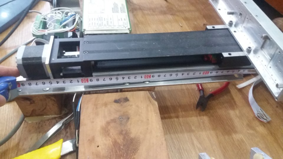

    Sáng nay vừa đc xem tận nơi cái máy này.
    Đúng là thời đại của công nghệ cao giúp hết sức gọn gàng về cơ khí sử dụng tiện lợi, thao tác đơn giản. Tôi đã xem máy thao tác cuốn 2 loại dây 0.08 và 0.45 kết quả dây xếp xít đều mà nhìn rõ hoạt động của 2 động cơ bước rất nhịp nhàng, động cơ bước trục cuốn dây đi hết 1 vòng dừng lại rồi động cơ vít me trục dải dây nhíc vừa đủ theo đường kính dây; quá trình này quan sát rõ đc bằng mắt, Tuấn cho biết việc này nhờ đặc tính của động cơ bước và phần code trong bộ điều khiển nên dây nào cũng xếp xít đc.
    Theo đánh giá của Tôi thiết kế của Tuấn hoàn toàn có thể sản xuất hàng loạt để giảm bớt sức lao động cho người thợ (do thiết kế đơn giản hiệu quả sử dụng cao giá thành thấp, Tôi có nói với Tuấn y này nhưng A bạn trẻ sỹ quan quân đội được trường ĐHKT quân sự đào tạo của chúng ta nói không quen làm thương mại). Bạn nào có xưởng cơ khí nếu thấy hay hãy liên hệ với Tuấn hợp tác theo Tôi là tốt.
    Trân trọng Cám ơn @tuan1975 đã dành thời gian giảng dải chi tiết cho mình lại còn tặng cho 1 moto bước về để nghịch.:p:D:p

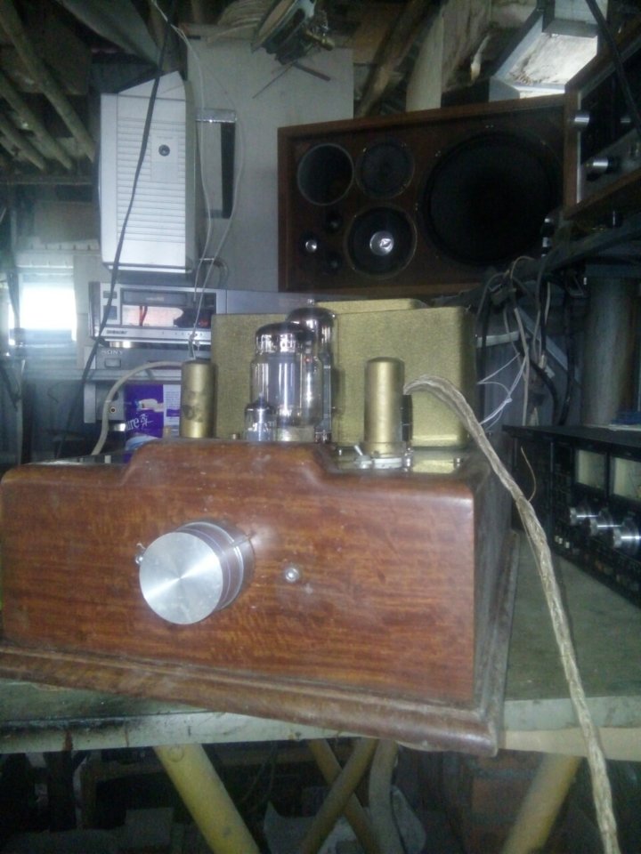

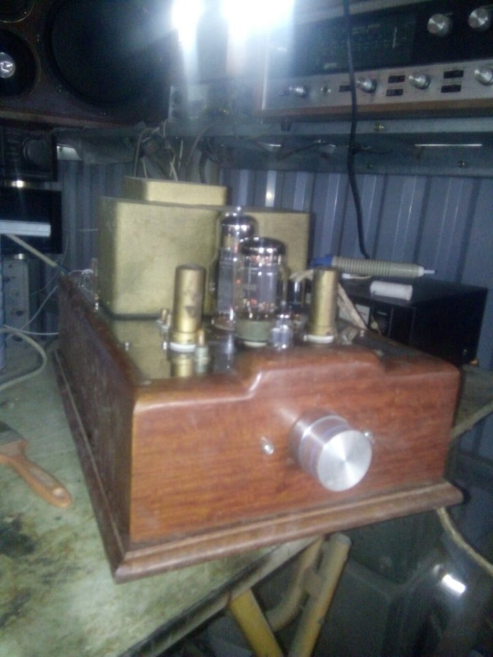

    Tranh thủ hồi phục con SE từ 2008, dùng đèn Mỹ độc, AE nhìn chơi: ECC88 Golden Pins Tesla, 6AG7 Tungsoil = 6П9 sang đây 6528 NOS.

    Bên Đông Trường Sơn !
    Den 6П9 chat am the nao bac , thay cong suat nos cung be
  11. cungdhv
    cungdhv Advanced Member
    7/1/12
    1.632
    92
    Chất âm của đèn 6p9 Nga thé nào bác ? Nó có vỏ bằng sắt nhìn không đẹp, công suất SE chắc hơi bé ?

    Hay hơn 6V6 RCA, theo cảm nhận cá nhân tôi, dùng để đẩy bác ạ. Bác ghép cấu hình cho 300B thư đi, AE làm mạch từ 2013 đều công nhận hay đó bác, nhất là Bass.
    Đang chạy với đôi SUNSUI bass 30cm, nối tiếp JBL 50cm khg thùng, tiếng đc lắm
    6П9 tiếng khg đẹp bằng 6AG7 của Mỹ.

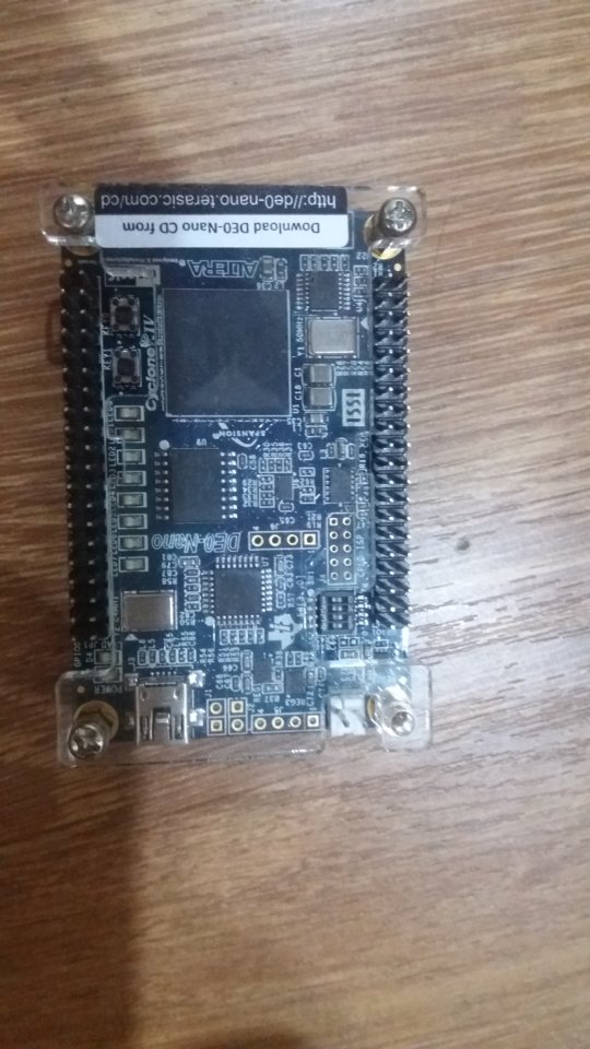

    Cảm ơn bác Ngoc2 đã ghé qua nhà hỏi thăm. Thực tế em đang làm nên chia sẽ. Chứ em ko có ý kinh doanh hay buôn bán.
    Các bác có tuổi đụng đến mấy cái số má và cốt cung cũng ngại. Thì ở Hà nội các bác làm cơ khí. Còn phần coding em sẽ hỗ trợ trên board mạch ngon bổ dẻ là vi điều khiển PIC16F877A bán sẵn tại MinhHa. Còn các bác có điều hơn chút thì em sẽ hỗ trợ trên FPGA CPLD. Chọn dòng linh kiện dung lượng logic cell vừa đủ cho ứng dụng của máy cuốn!

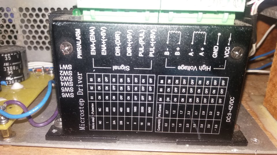

    1:2 bộ driver cho vít me và trục cuốn 20190414_205519.jpg
    2: động cơ quay trục vít me

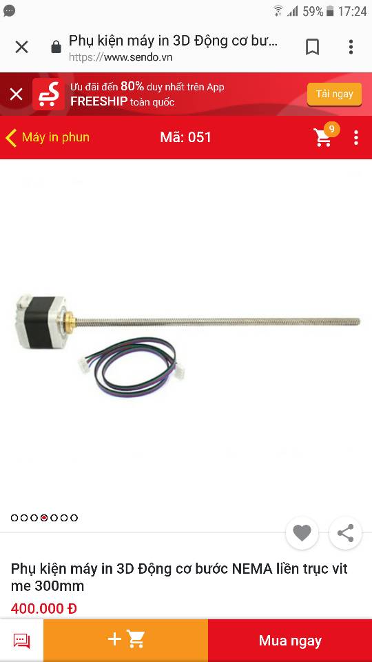

    20190414_205432.jpg 3: thanh vít me (cái này trước bác hoangphung mua hộ em có 500k nhưng giờ em hỏi đâu cũng 1tr2)

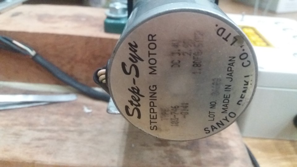

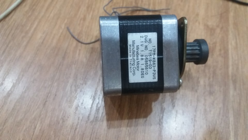

    20190413_110934.jpg 4: Động cơ quay trục cuốn (cái này em dc tặng)

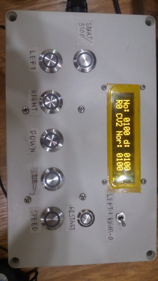

    5: board mạch điều khiển (cái này em tận dụng có sẵn của em, còn các bác dùng vi điều khiển là quá dư)
    20190414_220702.jpg 6: Công tắc phím ấn (cái này em tận dụng sẵn có, các bác có thể mua loại thường là đc, hỏng thay)

    Cái này em thấy có 400k thôi mà. Hay anh HoangPhung mua cho bác cả thanh nhôm màu đen ạ? Screenshot_20190415-172455.jpeg

    522
    149
    Cả thanh nhôm màu đen đó bác. Chứ bác mua mình cái đó về gia công cơ khí ko chính xác dc đâu bác! Nếu nó bán 400k/ 1 đôi như vậy là đắt.
