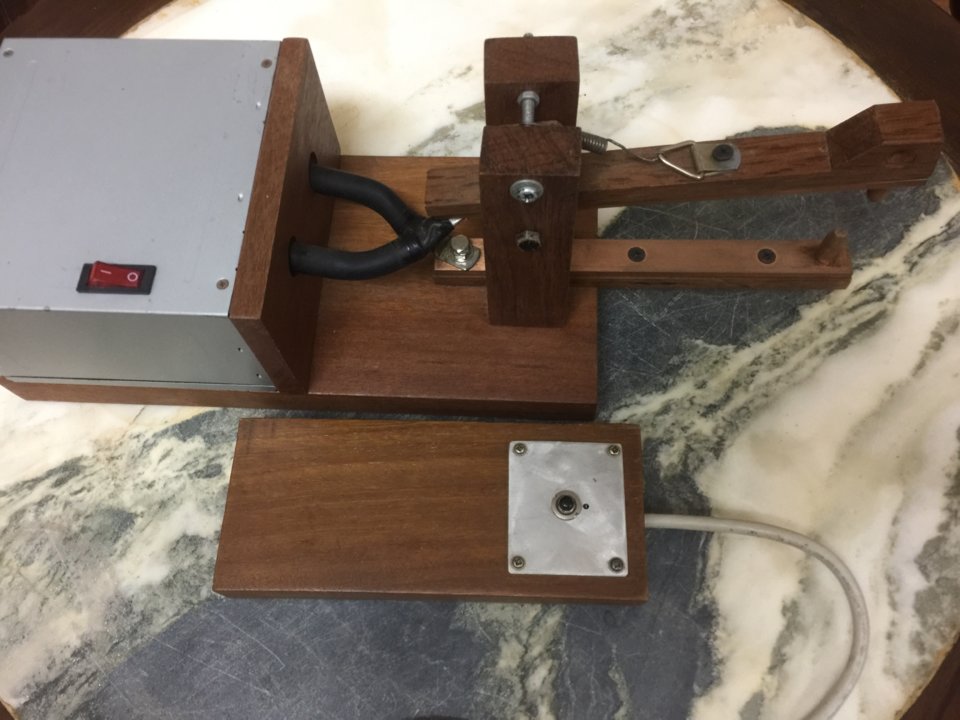

    Cũng cần thêm một số cải tiến để tránh độ ồn do va đập cơ đếm vòng dây bằng mạch cảm biến quang hay từ thì tuyệt hơn.

    Dán 2 miếng cao su vào là hết ồn.
    Nhưng mà vấn đề “MÁY” cần giải quyết để giải phóng sức lao động và cho sản phẩm chất lượng dưới đây thì cái này chưa thỏa mãn:

    Rãi đây kiểu trục ren như của anh OK mà, ngon - bổ- rẻ.

    Đa số "dân" DIY đều có máy quấn quay tay, khi em thấy bác "khoai tây" dùng motor máy may gắn thêm cho máy quấn dây của bác ấy nên em add vào đây để anh em tham khảo thôi :p:p

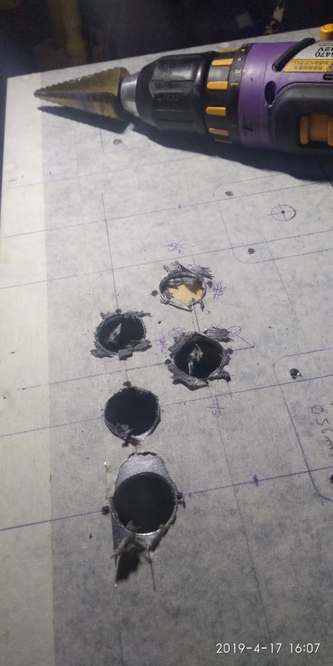

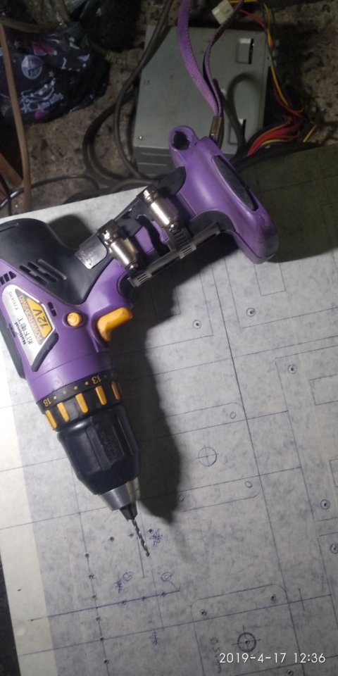

    Em mới bổ sung thêm vào bộ sưu tập đồ nghề.
    1 em lợn què về sửa lại thành cà nhắc...chạy nguồn vitinh.
    Ngon. bổ. Rẻ...vì xin được.
    Khoan với taro mấy con 3mm đến 6mm cực nhanh...:p

    Cái này vừa khoan vừa tập cơ tay thì chuẩn rồi! 2 cái đai sắt thế kia. Có khi tiền mua gạc đắt hơn tiền mua khoan mới! Rẻ thôi chứ ngon bổ thì hồi sau bác hãy kết luận!

    Khà khà...mua bông gòn thì bỏ nghề cơ khí được rồi...
    Khoét lổ máy cầm tay đẹp hơn khoan bàn..:(

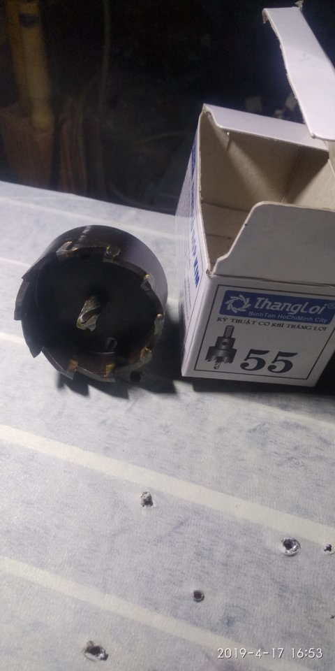

    Anh cho ít nhớt cho đỡ hại mũi khoét.

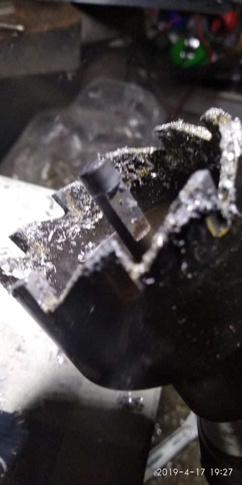

    Mũi này em chinh chiến nhiều rồi. Nó chỉ dùng cho máy khoan lớn hoặc máy phay. Sản phẩm khoét phải được kẹp chặt. Còn nếu không thì sẽ ra cái lổ hột vịt..:D
    Còn khoét tầng thì nó xuống từ từ tuy có hơi chậm hơn...
    Tối nay em phải chiến đấu với nó vì gu13 chân nó to quá.

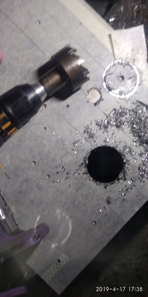

    Khoan tay bác đang dùng em nghĩ không nên khoan nữa, em e rằng lỗ thứ 2 sẽ không đẹp bằng lỗ thứ nhất.
    Với mũi khoan đk 55 bác đang dùng so với khoan có đảm bảo đủ vòng tua không.
    Bác nên chọn mũi khoan inox, nên có lò xo xâu vào mũi khoan tâm, quá trình khoan sẽ đẩy xuống chống kẹt vào mũi khoan. Một điều nữa mặt chassis càng dày càng dễ khoan và khoan nhôm khó hơn khoan sắt :D

    Khoan xong rồi bác...cái lổ thứ 2 sắc lẹm hơn cái nhất vì em khoan mặt trái.

    Các bác có khoan thì nên lót dưới miếng gỗ. Lấy cái mũi khoan lấy tâm miếng nhôm và miếng gỗ. Sau đó tháo cái chống tâm trong mũi khoét quay ngược lại. Siết ốc.
    Làm như vậy cái lưỡi chống tâm nó không ngoáy cái lổ chống tâm nó to ra. Nên khoét sẽ đẹp.

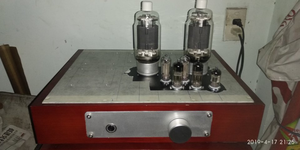

    Bác vẫn trung thành màu đỏ Piano nhỉ. Lần này bác biết sẽ đưa em nó diễn ở đâu k để em còn đặt vé trước cho rẻ :p . Lần trước vì tò mò lăn lội bao nhiêu cây số đến tận nơi mà chỉ được ngắm, không được nghe em nó rên, tiếc thật!

    Em cũng chưa biết ngày nào xong...
    em còn quấn 4 opt.
    2 nối tầng. Quấn thì nhanh. Chỉ sợ kg đạt em chuyển qua tụ.
    24 em tụ nguồn. Vì em nối 2 nguồn 400v Ac. Mỗi nguồn 2 em là 4. 3 mắc lọc là 12. X 2 lên. Là 24.
    Sau đó chỉ hàn và chạy dây.
    màu đỏ là do em lười nên mua lon 1kí dầu điêù. Giờ vẫn còn...:D.
    2 cái vỏ gỗ này bác quốc Anh tặng nên em muốn để vậy luôn. Nó lại màu đỏ. Chắc eem hợp...:p
