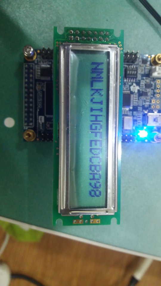

    Còn cái hộp board mạch khiển nó sẽ như vầy.
    Nhưng cái LCD sáng màu vàng này ở VN tìm khó.
    Bác có thể dùng loại này
    20190319_222726.jpg chắc nhìn cũng dễ đọc.

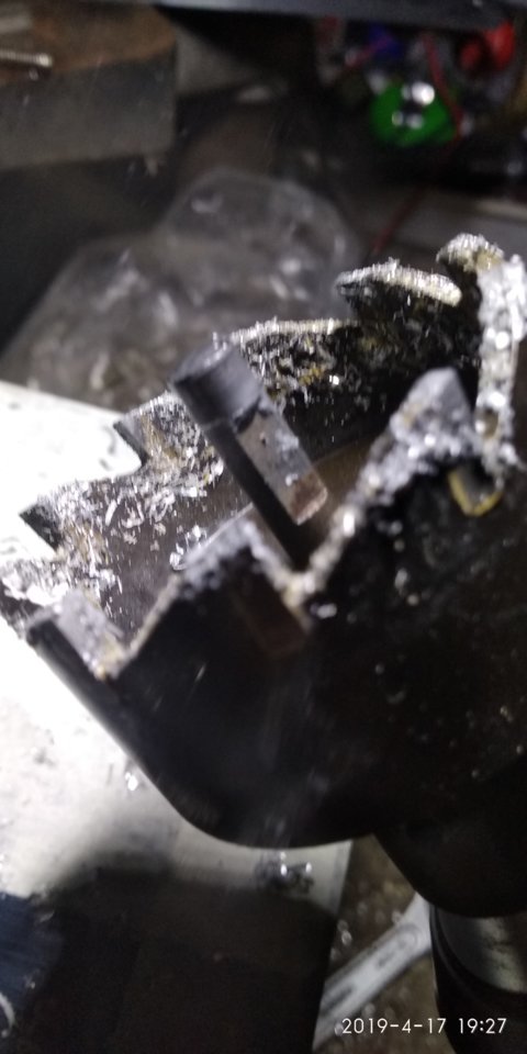

    Biết bác là dân cơ khí, tôi tham gia thêm: Lấy cái van điều tiết của chai nc truyền cho bệnh nhận, 1 đầu cắm vào chai nhựa La vie, đầu vòi dẫn về chỗ khoét, khi cắt khoét, nc nhỏ giọt đều đều vào vị trí đang nóng dần lên sẽ đỡ hại mũi khoét. Còn có dung môi tác động thì quá ổn rồi.
    Đôi khi để vòi máy hút bụi gần chỗ cần khoét cho chạy, mạt sắt và nhôm sẽ đi vào ống hút hết.
    Cái mẹo trên của bác hay. Nay tôi hay đi cắt dây các lỗ này, đẹp hơn vì khi gia công Inox mạ titan sẽ rất mệt và hại hao mũi khoét. Bác Tuan 1975 xem nghiên cứu vụ máy cắt dây đi.

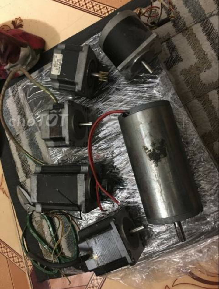

    Mình tính qua cho b về kinh tế để b thấy làm mới còn rẻ hơn:
    - gia công trục cuốn mới 300 k + 2 gối 100k = 400 k dùng step cỡ 2,5 Nm driver tb6600 dòng 4 A nếu mua mới động cơ + driver khoảng 650k
    - dùng máy cuốn dây cũ phải dùng động cơ lớn hơn dự kiến 3 Nm & driver dòng max > 4A. Nếu tính mua mới động cơ + driver khoảng 2700 k.
    Từ tính toán trên > tỷ lệ tăng cs động cơ/ giá là cấp số nhân đó.
    Chúc lựa chọn hợp lý
    Ps: theo mình nếu mua moto step cũ phải sờ tận nơi. Nếu ship tình huống xấu là có thể động cơ vẫn chạy nhưng mất bước > điều khiển không chính xác. Nhờ @Tuân 95 hướng dẫn cách chọn động cơ bước cũ. Thanks

    Mình khoét lỗ cũng chỉ cho cái máy hút bụi chay rồi khoét khô (15’ nghỉ nguội mũi) vì phòng khách kiêm luôn xưởng cho nên lâu và hại mũi khoét :(
    Bạn biết dung môi gì ổn cho vào khi cắt lỗ chỉ giúp:D. TKS

    Có đó anh ạ, e xin dc môt chú năm nay 70 tuổi, nhưng ra chợ hỏi họ bảo khg có loại này. Nhìn chú ấy khoét, nó ngọt hơn thật.

    Nếu làm ít thì tí nhớt xe ok mà. Mua chi để kg uổng.
    Sau khi hoàn thành thì có thể rửa xà bông là đẹp. Chứ chẳng có cái nước gì lau mà kg để lại vằn vện.
