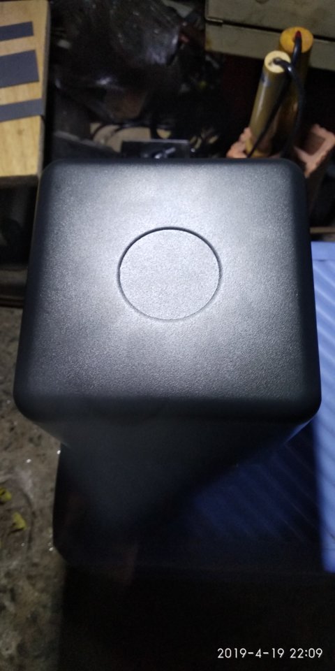

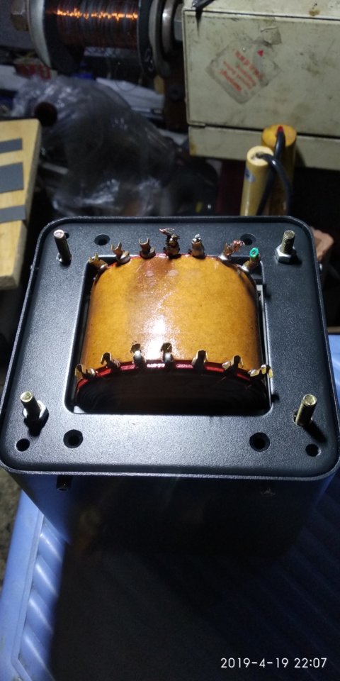

    TANG2 của em....:p
    tuan1975 and dungphuong79 like this.

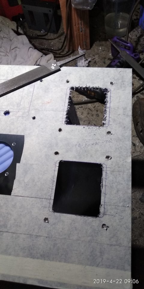

    Khoan giáp vòng rồi dũa...cũng ngọt như cnc vậy.....:p
    Ngoc2 likes this.

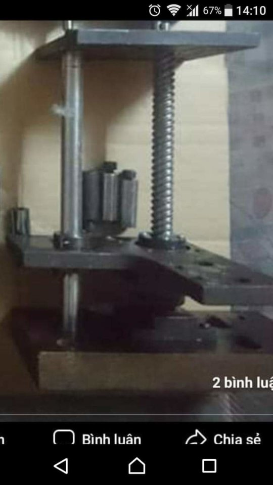

    Xem kỹ cái này có bộ “ mâm kẹp” bin trục cuốn hay mình học:D

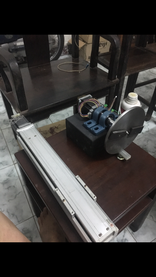

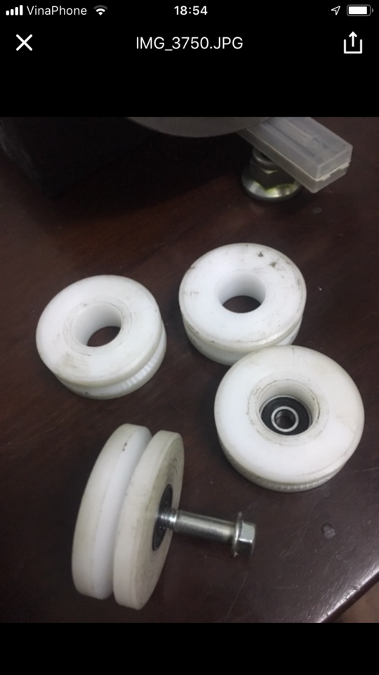

    Máy cuốn ư. Bỏ cái cũ dùng trục cuốn chạy moto điều chỉnh tốc độ vô cấp nhưng dải dây đẩy băng trượt bằng cơm mỗi lần làm chảy hết nước mắt do căng mắt lên mà lườm.
    Theo @tuan1975 hom nay được đến đây khoe các B:
    1 bên trục cuốn dây (bên kia chắc vài bữa nữa, nghỉ đã)cái này mình copi kiểu trục cuốn đc Bác My FB giới thiệu ớt post 2221815 (trang 86); kiểu này mình đỡ phải đi nhờ khoan bàn khoan cái lõi gỗ
    upload_2019-4-23_19-4-17.png A
    Pulli dẫn dây, chơi luôn 2 bi cho máu
    upload_2019-4-23_19-6-39.png C
    hoangphung and tuan1975 like this.

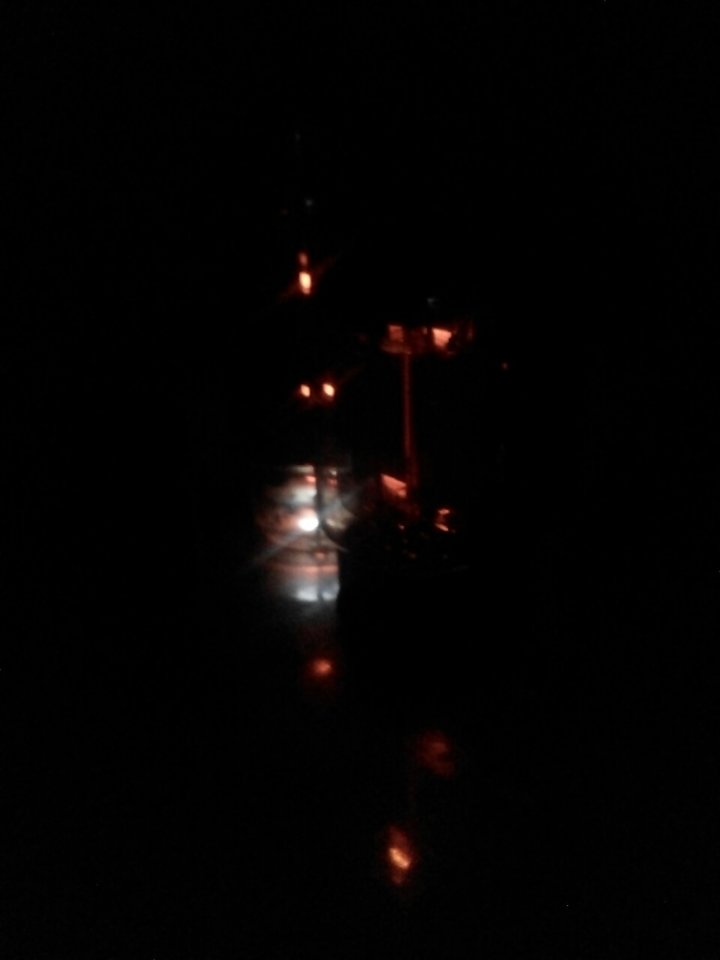

    Cảm ơn bác về những gì dành cho em, món quà nhỏ nhưng tấm lòng to. 20190427_081348.jpg
    Chúc các bác có những ngày nghỉ vui vẻ bên gia đình.

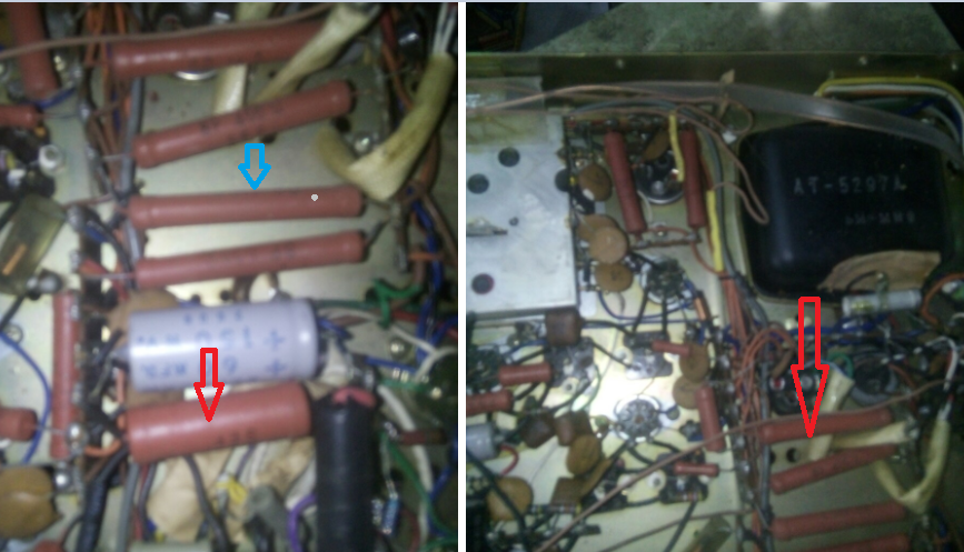

    Anh ạ

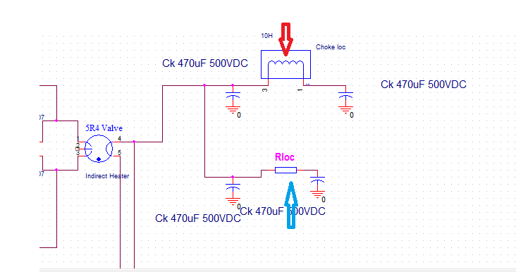

    Em tranh thủ nhờ chuyện anh để làm rõ vài điều về mạch nắn lọc vì nhiều bài viết thiếu iode nghiêm trong, anh cho phép nhé:
    1. Thế hệ của chúng ta ít dùng đèn nên kiến thức nó có phần mãng quên. Chúng ta chỉ dùng lại kiến thức cũ, khg có gì là bí quyết cả, nên anh đừng băn khoăn nhiều;
    2. Mạch nắn sang một chiều có 2 cách lọc cơ bản:
    - Mạch nắn lọc CRC: Mũi tên xanh
    - Mạch nắn lọc CLC: Mũi tên đỏ
    Trong các amply tiêu chuẩn một thời như SANSUIS 1000, SUNSUI 500, Pioneer SX42 ....:
    2 con tôi đang lợi dụng đường Headtape, còn 1 con đang nhờ nâng cấp KHÔNG PHẢI CỦA TÔI nhưng chưa nhân vì khg có thời gian , thú thật vậy để tránh giống hạng người nhận vơ, khg có liêm sỉ.
    Chúng đều dùng mạch năn lọc CRC, và đặc điểm là linh kiện R có công suất lớn tỏa nhiệt nhiều và kích cỡ vật lý nhỏ hơn choke, khả năng chịu dòng tùy từng tầng công suất, Pre từ 6 đến 10 W chịu đựng quanh vài chục mA đến <100mA:
    Và cũng chả gây ù xì với loa độ nhạy -94dB. Do đó ngay trong bài qua lại với anh, em nói máy của anh là cao cấp so với thời điểm nó chế tạo vì máy anh dùng choke.
    Đặc điểm của mạch lọc CLC là chỉ cần choke dây 0.25mm, đã cho dòng chịu đựng khoảng >120mA, điện trở Rdc nhỏ, hiệu quả lọc ù cao trong khi mạch lọc CRC nếu cần 120mA, giá trị trở lớn và tỏa nhiệt nhiều.
    Do đó, nếu thay Choke thì anh dùng R lúc đo có khó khăn nhưng giải quyết đc, ví dụ tăng giá trị tụ lọc và không gian cho R dễ tìm hơn cho choke.
    Tất cả vấn đề nắn và lọc về cơ bản quanh như trên, chi tiết sau này có thể thêm regular dùng FET... nhưng tóm lại là lấy điện trở của các phần tử mới để kết hộp với tụ C....

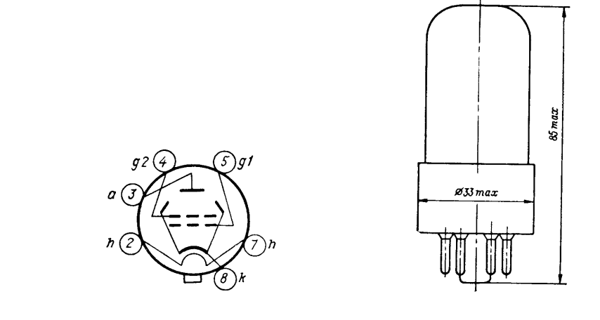

    Nhân thể gửi các bác ảnh quy luật chân đèn tầng công suất nhóm EL34:
    Theo đó, chân 2 là sợi đốt, chân 8 là Kathode. Các chân này có tín hiệu AC 50 Hz và thiên áp tự động hoặc nối mazz nếu thiên áp G1, nên các bác nếu nối vào máy hiện sóng nên nối vào chân 5 hoặc chân 3 để xem tín hiệu từ tầng trc méo khg or ra khỏi EL34 có biến dạng khg, đấy cách sơ đăng đào tạo cho công nhân kỹ thuật cần biết từ A B C hay ẾH hay FF hay gì gì nữa. Chân 6 ( và đôi khi chân 1) nhóm đèn này bỏ không dùng.
    Con tụ anh bỏ đi có giá trị 82pF nó kết hợp với con trở phía đươi cắt bỏ các tần số cao chói gắt vì thế hệ máy này còn dùng nhiều với Phono, Tape nơi mà tín hiệu cần đô khuy ẾCH ĐẠI tín hiệu lớn và rất lớn nên gây ra nhiều quãng tần cao vọt, cần chỉnh sửa đáp tuyến cho tầng Pre. Anh bỏ đi do anh chơi CD, dải tần rộng là hợp lý. Còn mắt hôi tiếp tụ 390pF kia là sửa đáp tuyến toàn máy cũng xuất phát từ quan điểm mạch cũ cần khuy Ếch đại cao, do đó chân lý đúng sai là do HỆ THẦN KINH CỦA chủ nhân máy cảm nhận với dòng nhạc chủ nhân hay nghe.
    TQ_Audio likes this.
