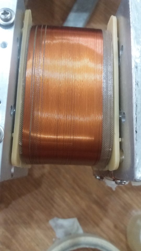

    Bác cứ từ từ. Bác cứ mần xong phần cơ khí. Em qua setup cho. Chứ bác lấy board FPGA về ko có ruột thì nó vẫn trắng ah.
    Tiện các bác cho em hỏi. Để ko bị trượt cửa sổ như này thì phải làm sao?

    Cốt quấn dây của e chưa chắc nên khg đều các vòng đầu. E lấy giấy mềm chèn 4 góc cốt quấn.

    Bác quấn máy ?
    Và hình như sập hầm là do lớp liền kề trước đó bị khuyết dây chỗ đó? Ví dụ như này nhé: như lớp trước là sơ cấp, mỗi lớp có thể quấn 100 vòng, nhưng bác quấn khoảng 85 vòng là đã đủ, bác ra dây, và như thế mặt phẳng lớp dây đó bị khuyết.
    Đến khi bác lót giấy và nếu giấy ko đủ cứng sẽ làm mặt phẳng lớp dây tiếp sau sụp xuống.
    Nếu đúng như em mô tả, thì có mấy cách sau để fix:
    - cách 1 là như bác Maidanhan đã nói, lót miếng bìa hay gì đó đôn cái chỗ bị sụt
    - Cách 2 là dùng giấy lót cứng hơn, để ko bị sụp, ví dụ như tấm film poli 0.2mm trở lên là cứng ngon lành. Em dùng cách này với sơ - thứ, nhất là quấn OPT
    - cách 3, em cũng hay dùng, nhất là với lơpz giấy lót mềm, em tính đc bao nhiêu vòng trên 1 lớp, đến lớp mà nó bị khuyết, em sẽ quấn 2 biên thật chặt thật khít, sát với lề của mặt phẳng cuộn dây. Còn ở giữa sẽ quấn thưa ra, kiểu như nhảy cóc ấy. Khi đó, lót giấy lót lên, lớp sau sẽ vẫn có 1 mặt phẳng trọn vẹn và chắc chắn để khi quấn ko bị trượt dây
    Nếu ko phải vậy, mong bác bỏ quá cho cái tội kể lể nhé
    tuan1975 likes this.

    Trường hợp này của em đúng như bác mô tả. Dây của lớp sau bị trật vào rãnh khuyết 2 biên của lớp trước. Để em xử lý theo cách của bác coi ổn ko!

    Hôm trước có dặn bác là quấn hình thang. Lớp dưới nhiều vòng hơn lớp trên. sẽ giải quyết được.

    Hì hì. mình chơi kiểu “thủ công”, xin vợ sợi chỉ cuốn bù vào phần khuyết trước khi lót:p

    Em lại cứ ý án bác dặn 120v/ lớp là cứ dứa mần nên ko nghĩ. Trước là 4 lớp 120 vòng/ 1 lớp. Lẽ ra em cuốn lớp đầu 135 vòng sau 125, 115 và 105 thì sẽ chuẩn. Để rút kinh, nghiệm làm cục sau vậy!

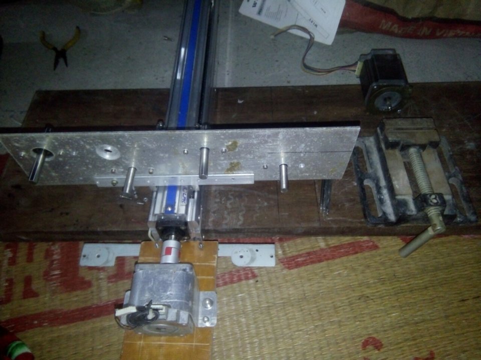

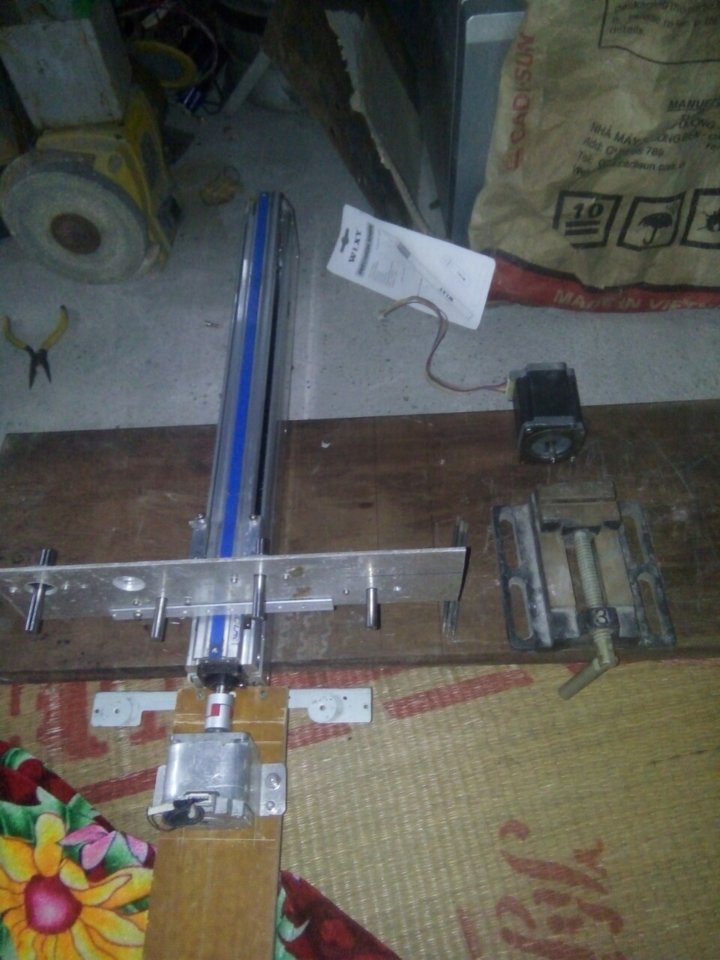

    Bác thử kiểm tra dung sai của motor và vít me của phần dải dây.

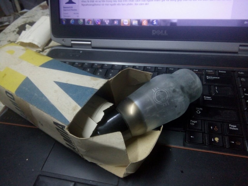

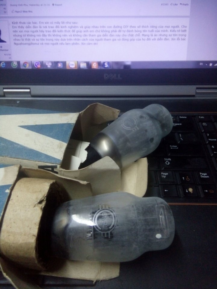

    Đèn này của hãng danh tiếng thời Soviet Svetnala C Wing và đến nay tên tuôi nó vẫn lẫy lừng, sản xuất những năm 1960s. Tiếng đèn này theo thiển ý tôi test 2004 hay hơn 6AS7 chạy PSE bác ạ. Ban đầu bác cứ chạy đỏ Anod 6H5C=6H13C khoảng 5 phút lại dừng khoảng chục lần nhé, sau đấy nó sẽ hay hơn. Ex USSR quá cẩn thận xạ tia X quá lâu trc khi đóng chân khg sinh ra bệnh lỳ ở Anode. 6H6, ghép trực tiếp tôi tắt sợi đót đèn 1 để đánh lửa tóe tung triệt bỏ bề mặt Anode bị chai do xạ tia X gây ra, tiếng sau đó theo thiển ý tôi có tốt hơn, làm vậy khjg phải chạy rà vài chục tiếng lâu ra. Các bác đưng làm vậy nếu ít đèn. Còn nếu tôi đã viết ra, bác nào theo tôi, đồ tôi gửi, hỏng đèn tôi đền 1/1.
    Miền Trung của bác nắng gió khắc nghiệt, trc vụ Formasa, tôm he biển quê bác rất ngon, tôi hay đặt mua, nay Bà Con trong đó đã ăn đồ biển của biển nhà chưa bác ( để tôi lại mua chỗ cũ ấy mà ).
    Tôi chộp ảnh do ngại đèn to công kềnh, vào tới nơi mang tiếng tặng đồ vỡ, lại có kẻ ác mồm.

    Tạm thời máy của anh thế này, lâu quá khg khoan đục quá 2 tiếng, đau vai quá. Cũng là 1 cách cảm ơn.
    Vit me của anh dài để anh lai máy tiện và máy phay sau này.
