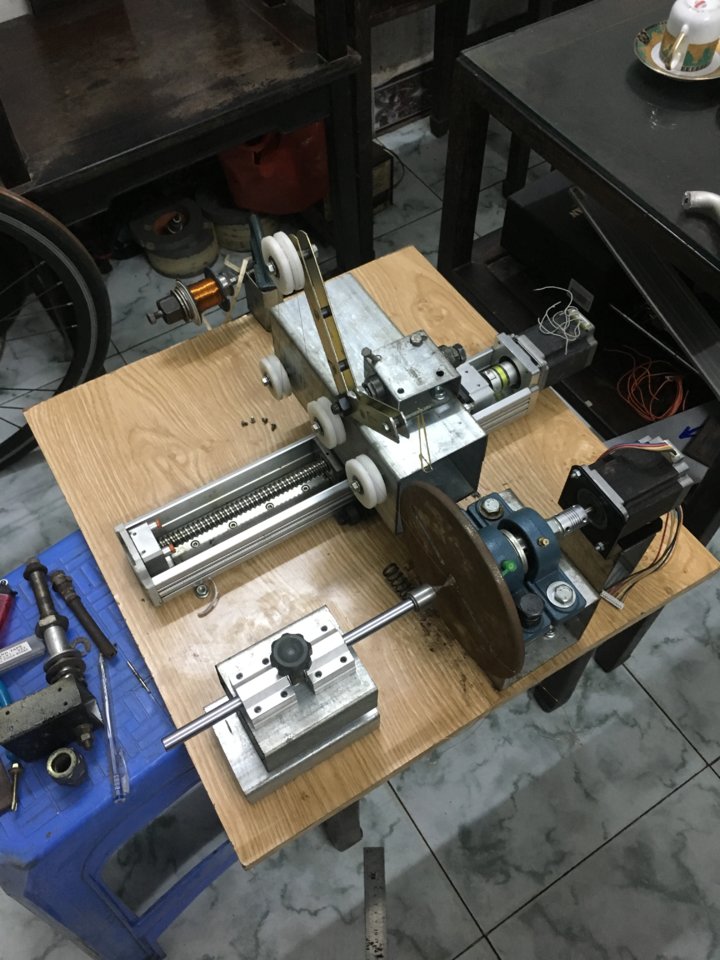

    Báo cáo @Tuân 95 @hoangphung, cám ơn @ssass đã tham gia y kiến đóng góp @My FB đã cho tài liệu để em học theo
    Kết quả đến hôm nay em đã cơ bản hình thành trên schassi bằng gỗ phần cơ khí cái máy cuốn ảnh dưới; Nhờ làm cái máy này mà em biết thêm cấu tạo cái mà các b thợ tiện gọi là tu quay
    Em còn chờ driver do gặp vấn đề khi ship hàng sau đó máy sẽ được @Tuân 95 “thổi hồn” cho em nó.
    Nhờ các b xem có chỉ dẫn gì thêm để em hoàn thiện phần cơ khí. Em mong là đến chủ nhật tuần sau sẽ báo cáo c b ảnh nó chạy ạ
    Một lần nữa cám ơn các B

    2 cái motor step quay 180 độ úp đầu dây xuống dưới để đấu dấu dây nhìn cho gọn bác ạ!

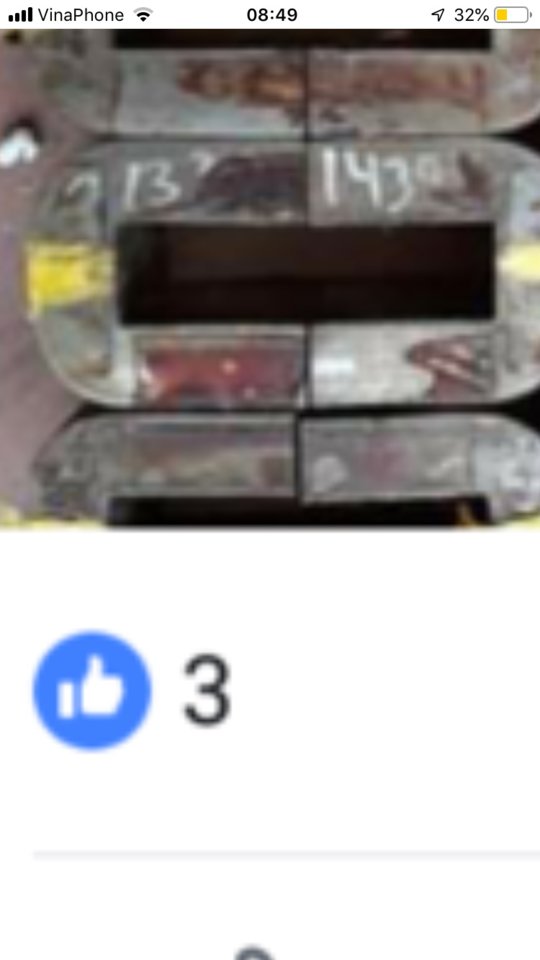

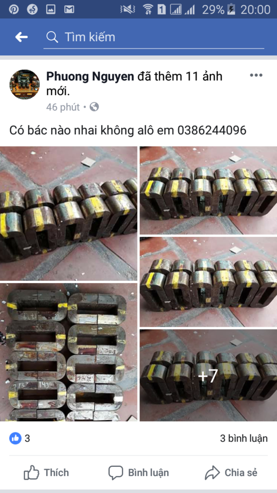

    Em thấy cái cục này có bác Screenshot_2019-04-05-20-00-58.png này bán 100K/ 1U
    Các bác có nhu cầu thì alo hốt hộ cho cụ ý!
    panzer90 likes this.

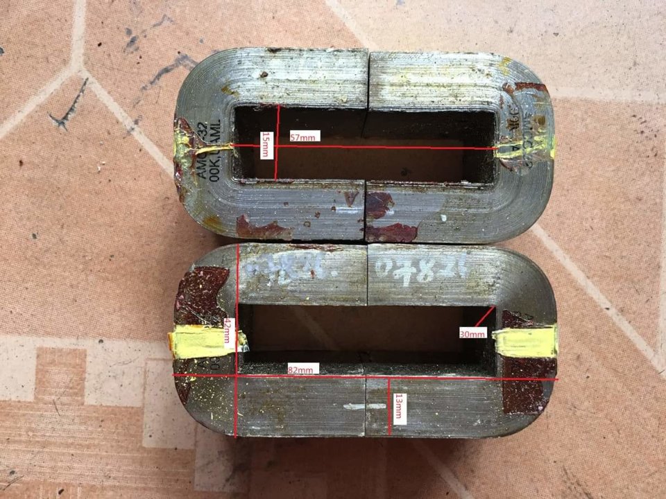

    Tất cả đều dùng hàng tháo máy thôi bác. Đồ bác ngon đó, tôi cũng có 1 bộ C core Dual Amourphous của Nhật, tìm mãu khg đc cái thứ 2 để đặc chế cho SE EL84 mà chưa đc.
    Của Nhật dở là khg có tài liệu tra cứu, phải thực hành và đo và tính ra thông sô cơ bản của lõi. Của Liên Xô cũ tôi còn nhiều bộ ngon, chỉ ngại vì mấy đồ năng nề này xếp cả vào 1 thùng nặng nên ở cuối hàng nhiều thú đè lên, lôi ra rất mất công

    Theo em hiểu thì anh định dùng đầu poong-tu mũi tên đỏ để hỗ trợ định tâm quay cho bộ cốt quấn dây sẽ kẹp vào vị trí mũi tên xanh, và cốt quấn sẽ đc đỡ bởi hai dùi nhọn đúng không anh?

    Vậy là 200k/1 cục (vì 1 cục gồm 2 chữ U) đúng ko bác

    522
    149
    Đúng bác. Mà bác cho hỏi 2 cục này có ghép dc cho 1 con opt 3k5:8omh ko các bác?

    Thế là giá tốt đố bác ơi, bộ FE trên là hàng trung tính giữa Permalloy và Silic hàm lượng cao, tiếng SE rất hay.

    Em thấy nó giống của bác @panzer90 mà bác!

    E khg nên quá lo lắng: OPT em làm tiếng sẽ tốt vì em tính cho 1 đèn cụ thể là FD 422=2E22. Để quấn 3.5K nhiều FE quấn đc nhưng sẽ sai khác 1 chút về đo đạc do kích thước riêng của Fe mang lại. Khi sản xuất hàng loạt người ta quy về 1 FE cố định để chạy dây chuyền và có quy cách chuẩn cho OTK dễ làm viêc.

    Mình copi chi tiết trục cuốn máy @My FB đã giới thiệu tại post 2221815 (trang 86).
    Khi gia công chính xác tí, lắp đặt cần đồ gá phù hợp với hoàn cảnh.
    Tuấn 95, Panzer90 nếu mua lõi này phải đến tận nơi chọn lại cặp mới dùng đc. Xem ảnh b này xếp lẫm lộn.
    O chọn đc theo cặp thì vứt đi. VL này dạng tinh thể cứng mỏng chỉ cần đánh rơi xuống đất cũng vứt đi > khi mua phải hỏi anh b “đồng nát” này tháo lõi kiểu gì. Loại Vl này chỉ nên làm pp. Làm se o lợi khe hẹp phải lớn (xem data Vl Panzer90 đưa đó)

    Có số điện thoại đó. Bác gọi và chat zalo các bác thích thì gởi đúng hình vậy. Để cụ ý xác nhận lại ok thì giật!

    Làm như anh đã theo, có 2 yêu cầu kỹ thuật:
    - Mặt phảng giữa Poong-tu và dùi đối diện phải chuẩn, nếu khg, toàn bộ phần cốt quấn sẽ đảo, tức lõi cốt quấn phải được xuyên tâm tốt sao cho đầu nhọn Poongtu và trục xuyên cốt dây và đầu nhọn của dùi trong cùng gần như phải đồng tâm 100%, cho nên khó gia công bộ lõi cho cốt quấn.
    - Khi cố định hệ Poongtu trên chassi, phải chuẩn thẳng nếu khg sẽ thêm độ lắc ngang thân;
    - Em khg bới móc mà HỌC anh giải quyết vấn đề này thế nào để em theo trong kết cấu riêng của em. ( Cách của anh khg phải khg làm đc mà cần gia công chính xác ).
