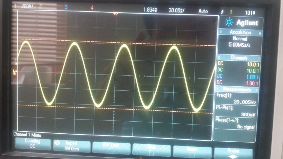

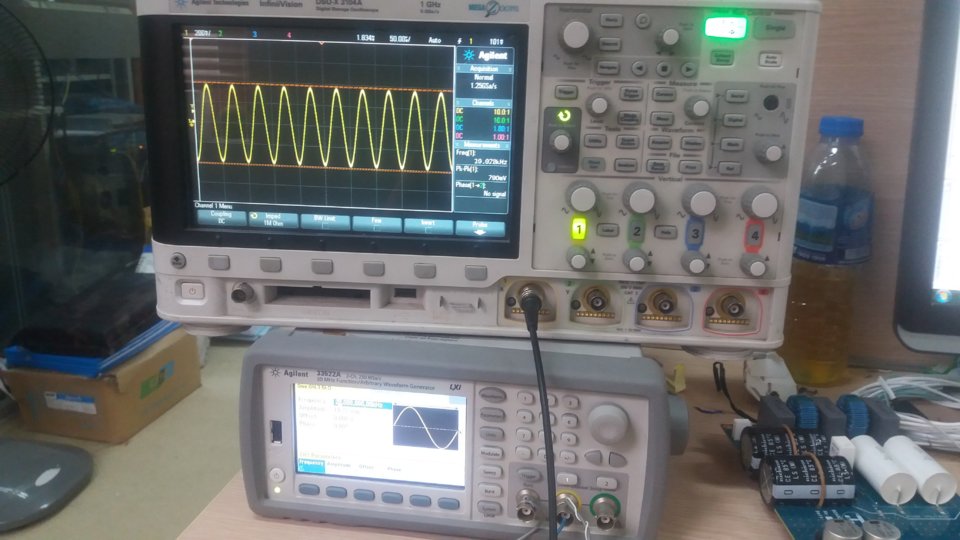

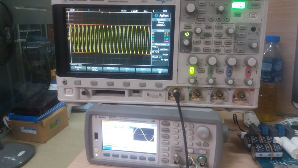

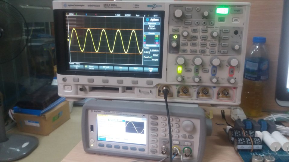

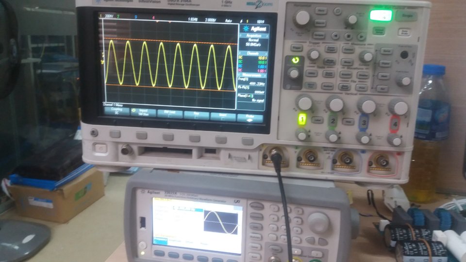

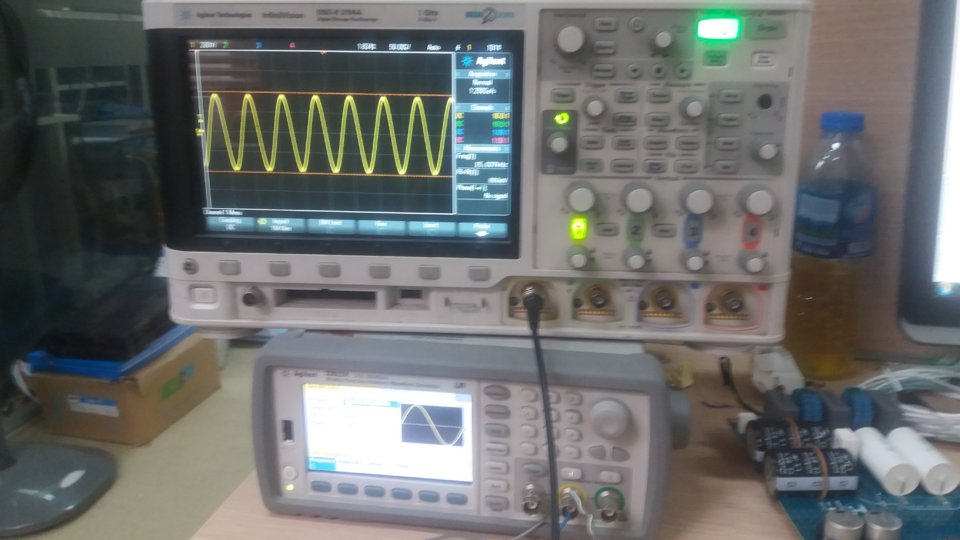

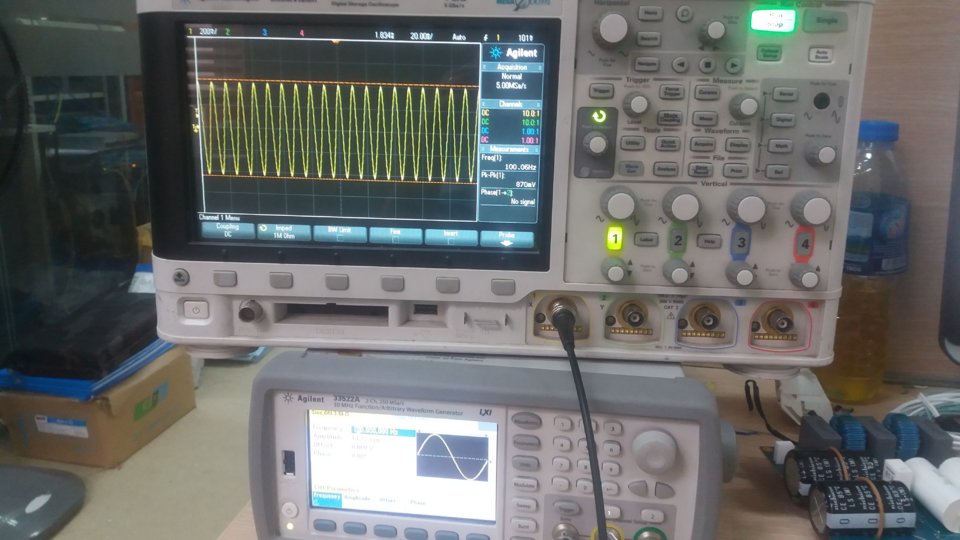

    Báo cáo với các bác. Bữa trước em đo nguội. Nay em phát tín hiệu since vào. Điện áp Vpp = 20V. Đặt máy phát phối hợp trở 3k5, đầu ra đưa vào máy đo kẹp trở 8omh. Kết quả dc như vầy:
    20Hz
    S20hz.jpg 100hz
    S100hz.jpg 400hz
    S400hz.jpg 1khz
    S1k.jpg 10khz
    15khz
    Và 20khz
    Em xin ý kiến các bác ạ! Xin cảm ơn các bác!

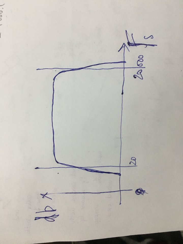

    Tuân ơi, món nầy mình mít đặc, hôm trước Mình thấy có b còn kiểm trên màn hình hiện biểu đồ dưới, o biết có đúng o?
  7. tuan1975
    tuan1975 Advanced Member
    28/11/17
    522
    149
    Đúng rồi bác. Cháu đo thì thấy khả đều đó. Áp ra cỡ 810mV đến 860 mV đó bác! Cái giản đồ này nó gọi là phân tích phổ biên tần bác ạ! Chỗ cháu ko có máy phân tích nhỏ vậy chỉ hàng mhz trở lên nên ko soi dc. Mà chỉ đo oscilloscope rồi suy ra thôi bác!

    1.687
    537
    Lên nữa đi bác...50khz 100khz. Và cho cái sóng vuông..tại 100hz. 1khz. 20khz và 50khz.
    Bỏ ccon trở 3k5 đi.

    Lên nữa nó như lúc 20khz đó bác. Đến 65Khz thì kém! Chỉ còn đâu 570mV.

    Để chiều em đo lại bác. Hình như là 95khz mới xuống 570mV.

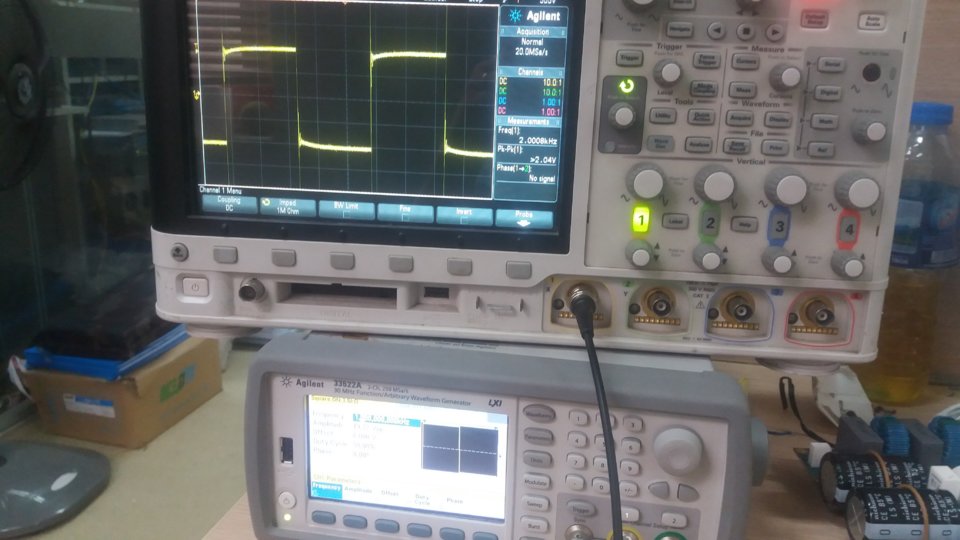

    Sóng vuông sẽ hiển thị được đáp ứng của sơ cấp qua thứ cấp...

    Hihi bác! Gọi là đo bác. Xem ko dc thì còn rút kinh nghiệm cục sau bác. Em cũng đo qua xung vuông 1khz. Nhưng nhìn em nó thế này em đoán thiếu hen rỷ rồi. Các bác coi đúng ko?

    Không thiếu à...nếu chỉ thiếu thì vào mạch kia...
    Hình vuông vậy là quá dư tần số cao . Và kg méo mó gì...
    Nếu có thể đưa vào bóng nữa là có đủ thông số để quấn tiếp....nếu cầu toàn...:D
