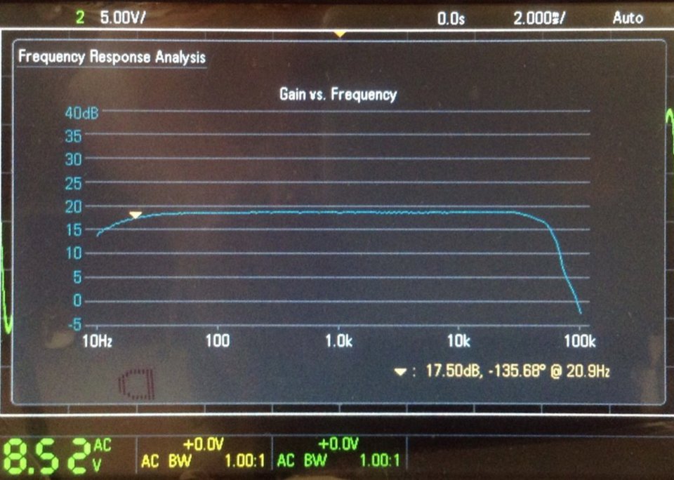

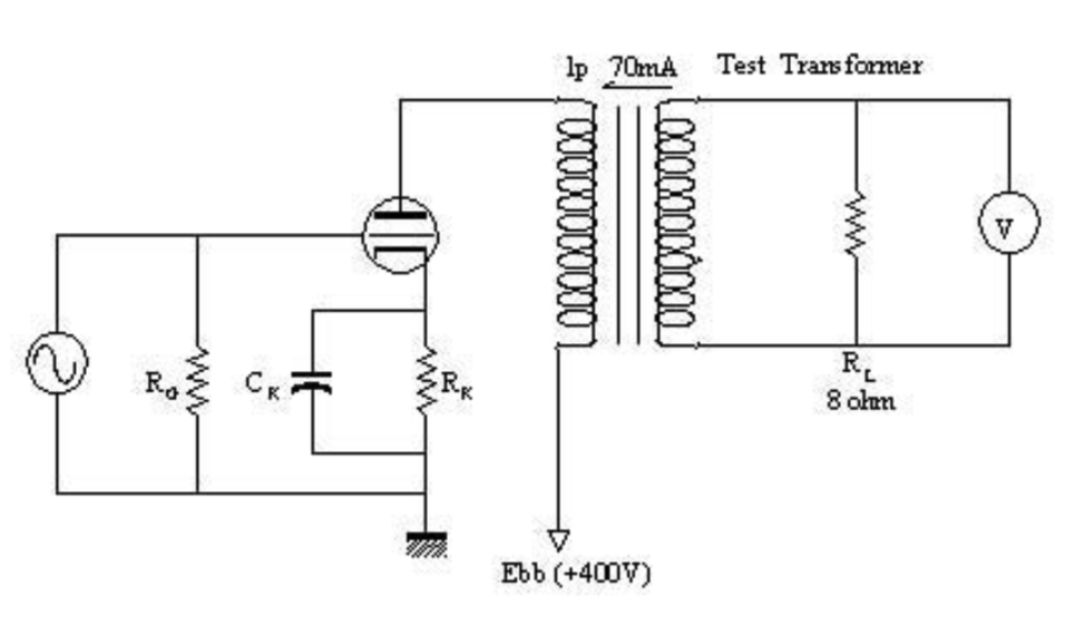

    Em cũng biết cái này. Nhưng em muốn hỏi bác với em dùng FD422 thì em phát đầu vào sóng since biên độ bao nhiêu là đủ?
    Ước tính của em qua bóng công xuất dc 3÷5 lần, qua opt suy giảm 20 lần. Thì để đầu ra dc 1 volt soi oscilloscope thì since đầu vào phải phát Vpp = 7volt đúng ko bác?

    Bác cần đầu vào 20V PP or 7V RMS để đo tại 1W RMS
    Khi đo OPT SE cần đưa B+ và dòng DC vào.
    Đo ghép tụ nên đo ở tần số cao (10k). Đo độ tự cảm nên đo ở tần số thấp (tối thiểu 100Hz, nếu đo được ở tần số thấp hơn thì càng tốt).

    Khác nhiều chứ nhỉ có dòng 1 chiều qua ba mà.

    Dòng 1 chiều chẳng ảnh hưởng gì đến công suất ra 8wat. Nếu chỉ cần 8w thứ cấp các bác có biết cục nguồn nó chừng nào kg....
