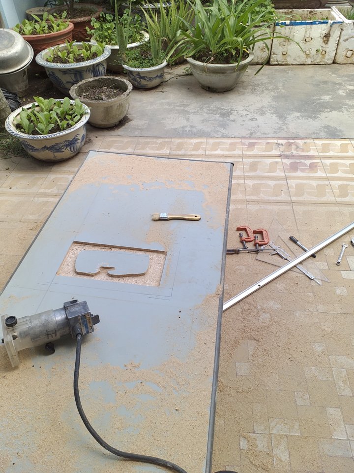

    Chủ nhật, để làm cái chassis mà em phải phá cái bàn :(

    Cái món này không có diện tích thì không làm nỗi, bụi mù mịt.
    Hôm nay cũng hoàn thành được cái bàn 2 in 1, hẹn tuần sau bổ sung và hoàn thiện.
    Cái này chỉ làm nháp để có mà cắt gọt làm cái bàn mới chứ mấy tấm gỗ ép này chưa bẻ đã rụng :D

    Đẹp đó bác, trông pro phết. Có cụ Tuấn đồng hành thì ngon rồi.
    Em thì chưa làm được do còn một số vấn đề, em sẽ kết hợp giữa gỗ và sắt chứ nhìn một khối kim loại trông nặng nề và lãnh lẽo quá :p
