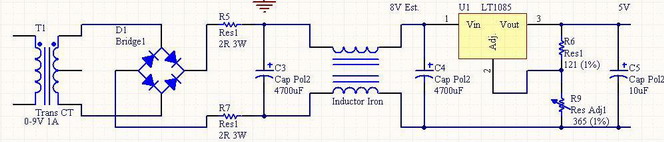

    Con tl 1084 được 5 mà, sao không đấu // 2 con nhỉ???

    Em nghĩ bác nên tăng công suất điện trở lên cao hơn ạ.
    Nếu khai thác mạch này ở dòng điện 5A thì mấy con trở 0.22 sẽ không ổn

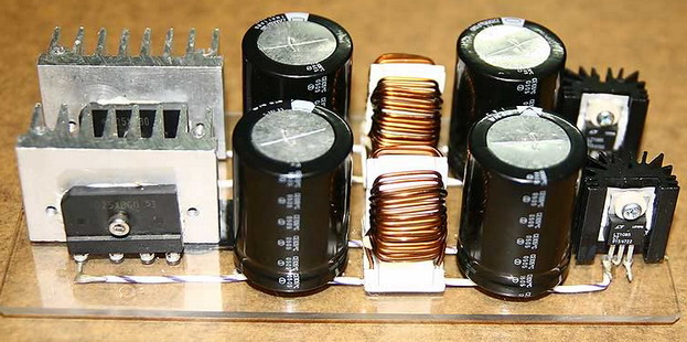

    Sau này em ưa dùng mạch này cho những Tube khó chịu như 26, 01 ...v.v, gần giống như mạch của Bác Quang Hào, CLC đặt sau nắn cầu, còn những bóng khác thì không cầu kỳ tới như vầy, chỉ nắn bình thường thôi(không xài tụ cũ là ok)
    + Hình ảnh & schema lấy từ thaidiyaudio
