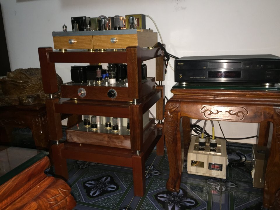

    Kệ đây bác ah. Em tự đóng không được đẹp như kệ xinh nhưng rất chắc chắn. Chân đinh em cũng diy luôn. Chán nhỉ, biết lúc nào em được đi thăm tp mang tên Bác.

    Kiếm ít piston hơi thay cho chân đinh. Đỉnh cao diy. Dạng pen hơi có van 2 chiều hút nhả. Khoá chiêù nén nhún ác lắm....

    Nó đây mua loại nhỏ thôi. Khoan lổ nhét vào. Lồi lên trên vài phân cho nhún nhún là được....

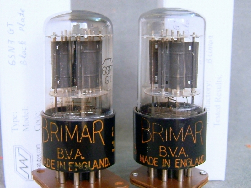

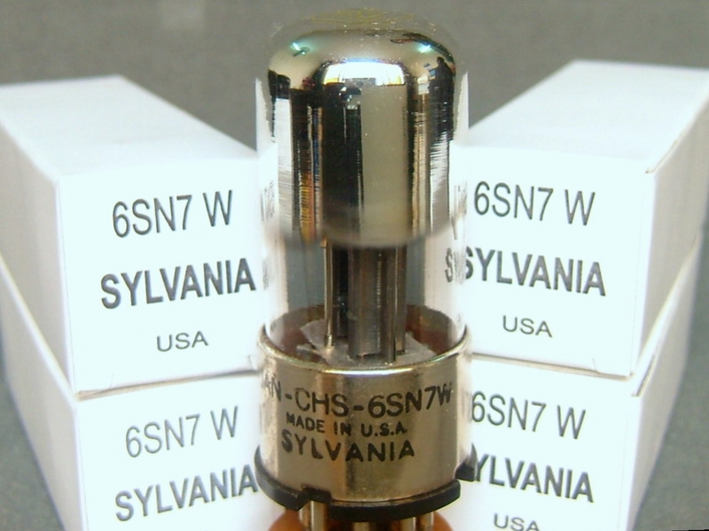

    Xin chân thành cam on e hoang 964 va bác ngô Đức da cho e muợn 2 cap bong 6sn7 brima phiền bản co rau chong rung va syvanya de sat de trai nghiệm va so sanh thực te tren power 211 cua e.rat mong các shop ban đèn giúp do nhieu a e nhu vay de a e do lan tan khi qd mua va nang cap bong.thank

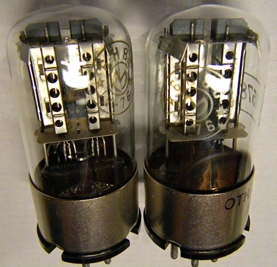

    Các bác cho hỏi 6H8C đế sắt, loại có lỗ và không lỗ có gì khác nhau ?

    6H8C phiến lỗ có tiếng trong vắt, sạch sẽ, chi tiết, nhanh, bass treb lên rất tốt nhưng mid có hơi lùi ra sau một chút so với phiến không lỗ.

    Anh Nguahoangphonui có bóng đế sắt đẹp quá! Bóng này có dễ kiếm không Bạn. Thân chào!

    Cảm ơn bác, thế thay 6sn7 vào có hay hơn không bác. Bóng Nga của em là loại để sắt, phiến lỗ, 2 bóng.

    Thứ nhất, bạn không nên thay đổi vì 6C2C tuy là đèn hay nhưng amply của bạn đã định hình nên việc thay thế nó là khả thi nếu quyết tâm làm nhưng vô cùng vất vả, sẽ động chạm rất nhiều đến cơ khí và sau cùng là định lại chế độ cho bóng làm việc;
    Thứ 2 là 6H8C là đèn Liên Xô cũ thiết kế theo hệ đèn Âu Mỹ 6SN7, 6H9C theo 6SL7 có hệ số tăng ích lần lượt là 20 __ 30 và 90__100. Sau này để thoát nhiệt nhanh cho anode, Liên Xô có dập 1 loạt lỗ trên anod của 6H8C để tăng hiệu suất tỏa nhiệt bóng khi nó hoạt động tại áp cao và dòng lớn, cái mà sẵn có trên 6H9C. Tôi đã cùng 1 chú lớn tuổi làm trong quân đội rất có đk năm 2007 cắm rút 6H8C trên cở sở dùng máy đo đèn test trc khi cắm rút cho có cơ sở. Kết quả dòng 6SN7 của Brimax trong mây Label cho thấy sự khác biệt dễ nhận ra nhất so với 6H8C đế đen hay nâu. Còn về 6H8C đục lỗ, theo cảm nhận của tôi là không rõ ràng với 6H8C thường. Tuy nhiên AE sưu tập hay chơi bóng đều thừa nhận đục lỗ ít xuât hiện hơn và tôi đã chứng kiến 1 lô đèn khoảng 400 quả 6H8C nhưng chỉ có vài ba quả có anode đục lỗ. Do đó, nếu đk cho phép và bạn cũng ưng sưu tầm hãy mua. Ngược lại, chờ lúc khác thay thế dù tên nó là gì, ai sản xuất vì thực ra nghe amply đèn có đúng 3 tube/ chanel mà hay, rõ, chi tiết thực đủ cả so với amply solid từ hàng chục con Tranz, tự nó đã thấy có gì đó đáng dc xem là khác thường rồi, phải không bạn?
