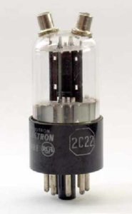

    Các bác có thấy cái 2 núm này có liên quan gì tới 6SN7 không?

    nhi`n 2 cái núm thấy mà thèm...... :lol: :lol: :lol:

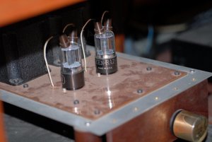

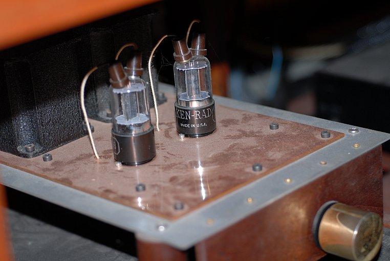

    Bác Bạch tinh mắt quá :D
    em cũng rất thích bóng này và theo em thì âm thanh của bóng này rất hay . nó giống hệt một nửa bóng 6SN7 . đặc biệt của bóng này là hai núm ở trên . 1 là grid 2 là anode . xa hẳn với đế / heater pin là điểm em cho là dặc biệt của loại bóng này . rất thích hợp cho DIYER .
    Đây là cái pre em sài 1 cây một vế suât âm bằng tranformer với bộ nguồn rời ,bác có
    thấy nhiều bụi không ạ? vì em chưa
    kiếm được cái mạch pre nào đơn giản mà hay như cái này để thay thế . nên nó đả ở với em được vài năm rồi và em ít có điều kiện để quét bụi :eek:
    chào tất cả.
    Lovetube

    :D
    Chào bác Thích Tubes :D Bác khỏe không ạ?
    Em vốn thích núm nên cứ có cái gì có núm là em khuân, 2 núm càng tốt :D Một trong những lý do cơ bản của việc thích núm chính là khoảng cách plate / heater như bác phân tích.
    Em dùng thử 3 loại 2c22 thì thấy loại VR6 của Osram là hay nhất. Không biết bác đã thử loại đó chưa?
    6SN7 cũng hay và rất phổ thông, nhưng mắc quá nên em xoay qua dùng các loại bóng 1/2 6sn7 cho nó lành.
    @tungbc: cái tube mà bác đang có cũng tương đương như 2c22, tức là =1/2 6sn7. Tuy nhiên bác phải kiếm thêm 1 quả nữa cho có đôi thì mới dùng được

    Chào bác Bạnh.
    em vẫn khỏe . bữa nào có dịp hội ngộ thế nào cũng cụng ly với bác lần nữa :D .
    dòng bóng 2c22 thì em đã thử qua cặp osram trên cái preamp nói ở trên nhưng không hay bằng mấy cây kenrad em thường sài . có lẽ điểm chạy của em không thích hợp cho bóng Orsam và theo em được biết thì mấy dòng bóng này của Orsam specs hơi khác so với bóng 2c22 của mỹ . bác có ý kiến gì không về vâvs đề này ?
    chào bác
    Lovetube

    Bác Yêu tube ơi!!.Bác cho em hỏi tí...cái núm bác mua ở đâu mà đẹp vậy ạ,bác chỉ chỗ giúp em nhé.

    Hello Bác tungbc.
    mấy cái núm em sài là đồ vintage mua lâu rồi . em nghĩ mua núm kiểu đó bây giờ chắc hơi hiếm . bác mua tạm mấy cái núm ceramic của tàu sài đỡ trước rồi kiếm núm tốt sau .
    chào bác nhé
    Lovetube
