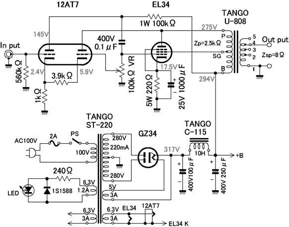

    Nhân tiện có BÁc moi lên, cho em xin hỏi tí :lol:
    Cái mạch của em như trong hình. Xin hỏi các Bác là trị số 1000mf-25V cùa tụ thoát EL34 có đúng ko ạ?Hay mạch ghi sai, sao e thấy trị số nó lớn quá.??
    Em đang xài thằng ElNA làm thoát catot, trị số 220mf-25V, tiếng nghe thiếu bass và hơi bị xì.
    Làm sao cải thiện tình hình đây các bác ơi! :(
