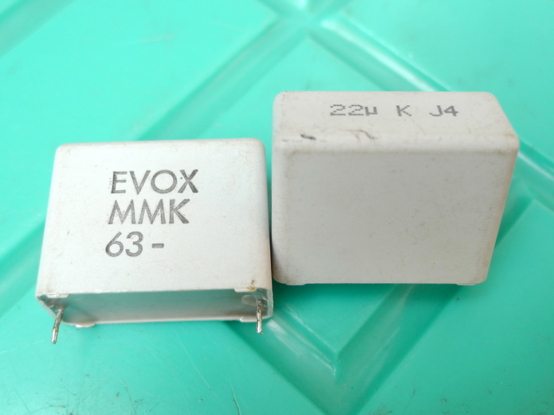

    Em không kiếm được tụ 220uf không cực tính để làm tụ thoát katot cho con pre , nay em kiếm được mớ tụ này tính ghép lại để dùng cho vị trí này , các bác xem dùm em liệu có được không ?

    Ghép như vậy cũng ổn thôi bác à , em thấy tụ thoát katot rất quan trọng chất lượng phải khá một chút . :D

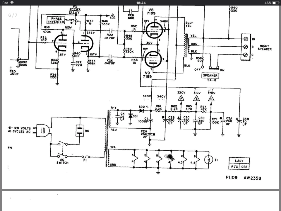

    Em không có kiến thức về món này, thậm chí chẳng biết cách bố trí tụ trên một con amp...
    Nhưng hình như (các bác thông cảm, và cũng coi như em hỏi luôn ạ), là con này chạy PP và không có tụ thoát K đây ạ:
