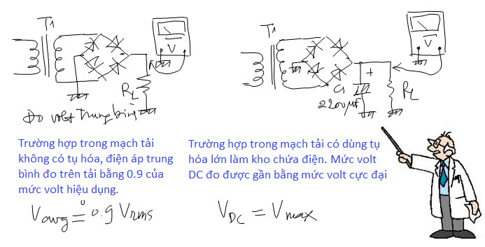

    E là dân ngoại đạo nên mới hỏi, các bác cứ trêu e hoài!
    E cần mạch chuyển từ 20VAC ra 20VDC theo như lầy đc ko?

  16. tinhdhmo
    tinhdhmo Advanced Member
    26/10/08
    1.918
    1.137
    Dùng mạch ổn áp LT1083 (7A Imax ) ,stav có hàng bác ơi
  17. PSman
    PSman Advanced Member
    9/2/07
    1.332
    16
    Lí thuyết vậy nhưng thực tế khác chút, tùy thuộc vào độ sụt áp của biến áp, dòng tải với đám tụ nữa. Bác muốn chính xác chỉ có rờ-gu (ổn áp) thôi.
