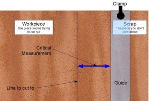

    Bác lấy thanh nhôm dài làm ke(thước hoặc vật gì có thể giống cây thước lớn có độ thẳng ) dùng hai cái clamp hay nếu có thể sài vít để cố định nó trên tấm ván muốn cắt để thanh đó chạy song song vạch kẻ định cắt trên mặt gỗ áp má cưa khi cắt vào thành cây thước cứ thế chạy theo cạnh cây thước cho đến hết vạch là thẳng tưng.(bác phải trừ khoảng cách cạnh mép cưa tới lưỡi cắt.)
