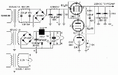

    Cám ơn các bác đã quan tâm, tôi xin post mạch nguồn và Phono đang dùng lên các bác xem xét nha, mạch này tôi dùng một thời gian khá lâu mà không làm gì cả, nay mới bị ù lúc mới bật nguồn = thế mới chua, điện áp sợi đốt đúng 12,6 V, điện áp cao áp 255V

    - Dùng lâu mới ù => Linh kiện già cỗi => Bóng đèn già nhanh nhất => Trong mạch thì bóng ECL85 chịu dòng lớn nhất nên mau già nhất => thay bóng ECL85.

    Cái mạch nguồn tôi dùng đèn hết (nắn 6X4) trừ cái IC 7812 ổn áp nung tim, dùng 12,6v nuôi 2 đèn 12AX7 có 300MA khỏe re, lại còn cái tỏa nhiệt to bằng bàn tay xòe dày 2 ly !
