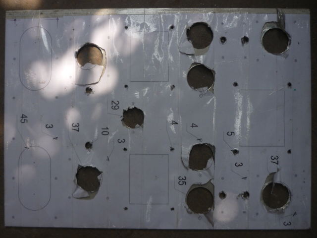

    Vài lần do cầm khoan đứng gù lưng - mỏi, dẫn đến..lười :mrgreen: nên em dúi thẳng mũi khoét 36mm vô chỗ định tâm bằng bút bi..., thế là: :(
    Em vẽ bố cục trên máy, in ra giấy, bó bằng băng dính :mrgreen: , sau đó...víu víu :mrgreen:
    Sai số rất nhỏ, tùy thuộc vào mũi khoan ngon và...lưng có // với âm phủ hay không :lol:

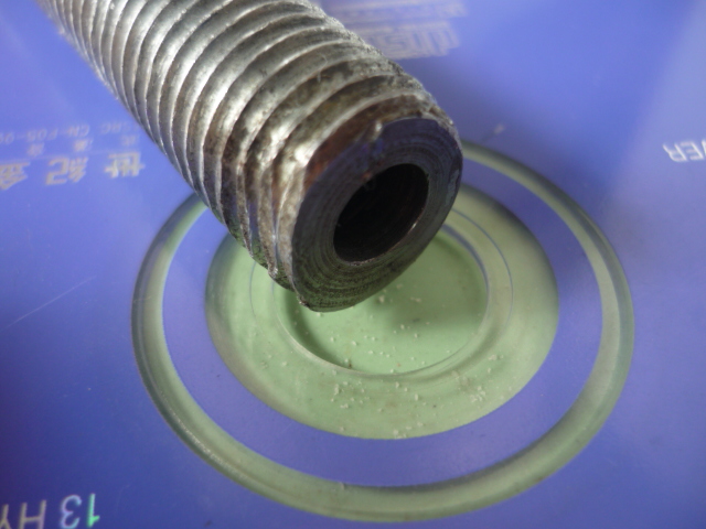

    :D Nếu như không có máy tiện, các bác có cách nào khoan được một cái lỗ vào đúng tâm 1 cái trục như trong hình không? (lỗ sâu chừng 5-7cm).

    Nếu cái lổ con bù lon đang ngay tâm thì bắt lên máy tiện (doa) khoan sâu 5;7cm cũng còn ráng ( chắc chắn cũng lệch nhưng ít thôi). Còn ko ngay tâm thì ...thua vì lổ nhỏ, khoan sâu. Khoan tay thì khỏi nghĩ chi cho mệt :D
    *( Trừ khi dùng công nghệ khác)

    Có cách đó bác !
    Bác bắt 2 cái đai ốc vào và khóa chúng lại sao cho cái nằm ngoài "lòi ra" vừa đủ đẩ lấy cái mặt lỗ của nó làm lõ định tâm => dùng mũi khoan to và xịn đủ để khoan lấy cái tâm từ cái "lỗ tâm" ban đầu.
    Có tâm rồi thì cứ cắm mũi khoan vào khoan thôi. Nếu cần thẳng thì dùng khoan bàn, chứ khoan tay thì hên xui :lol:

    dễ ẹt , kẹp con ốc kia lại ,ra mua phát mũi khoét mà có lòng trong bằng hoặc gần bằng cái ống cần khoét , kg bằng thì quấn dây đồng cho nó ôm lấy cái vòng ngoài.
    kiếm 1 mũi khoan ngắn tức là thụt vào trong , hehe hiểu phải làm tiếp thế nào rồi chứ :lol: :lol:
