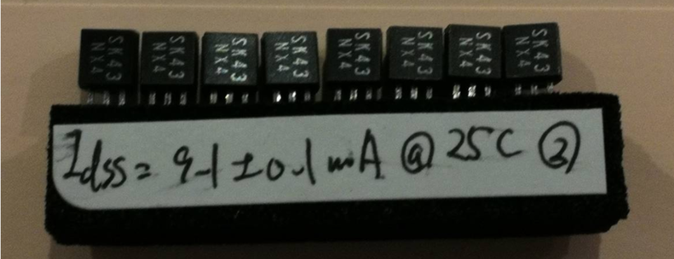

    Seller Laserdiode56 trên chợ đấu giá Aution Japan ấy. Riêng ai chứ cụ này trước em mua K170/J74 và K246/J103 nhiều rồi.
    Ban đầu em lấy 1 mục về kiểm tra, sau đó mỗi tháng trích 4tr để ôm.
    Vì vậy K43 này em tin tưởng cao. Nhận được hàng xong test lại lần nữa là an tâm.
    Về quy cách nét chữ thì như K170 cũng thay đổi quy cách theo từng mốc thời gian. Ban đầu cũng chữ trắng như này, nhưng sau này chuyển qua khắc Laser ngả vàng có rãnh hơi chìm.

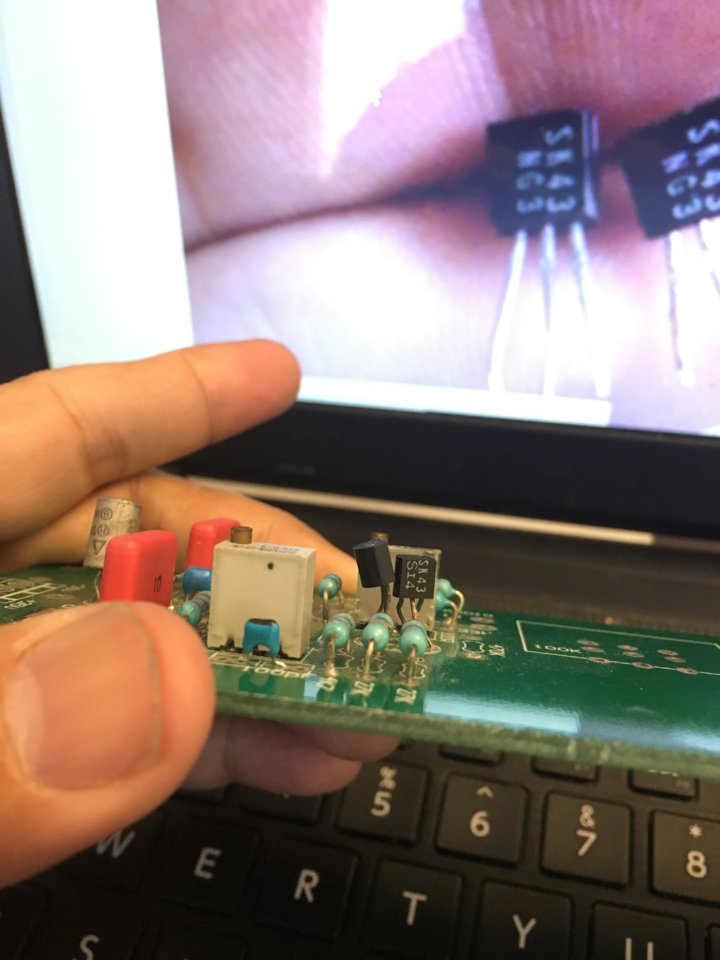

    Cụ chụp đỉnh, sau lưng (vết lõm tròn), 3 chân sát nhựa plastic để em ngó con của cụ xem nó như nào. Riêng khoản jfet này em mua và sưu tầm nhiều lắm, mua phải fake cũng có nên em rất có kinh nghiệm để phân biệt. Trước tiên là vật lý bên ngoài, sau đó là đo đặc tuyến Vgs/Id để tính Gm/Yfs transducer rồi so sánh với giá trị tham chiếu trong datasheet.

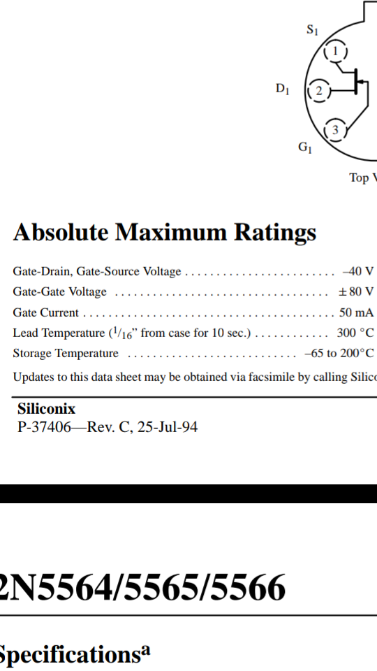

    Đừng có dùng cái mạch test đó khi chưa hiểu con 2n5565 và mạch đó.
    Lão Tú giải thích cặn kẽ để cụ chủ làm theo từng bước một. Bias qua Vgs mà max có -3v, vớ vỉn xịt khói ngay khi chưa kịp đo.
    Cần thiết 2 cục pin loại tốt, nối tiếp rồi để được 3v dùng cái trim 28vòng 2-5k ngoáy an toàn hơn. Trước khi cắm jet vào chỉnh Vgs ~0 mới cắm jfet, đo rồi từ từ chỉnh xuống.

    Ko sao đâu. Vgs Off mới là 3V.
    Vgs max 40V.

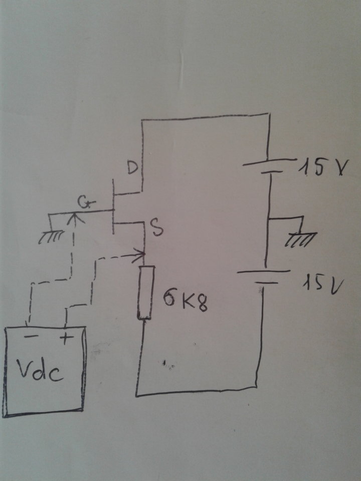

    Mạch này các cụ nhìn nó chính là ccs cho jfet qua trở 6K8 khi đó đo được Vgs tương ứng với dòng qua 6K8.
    Cụ Mis chưa có bo gm đã gắn linh kiện .Nếu có gắn vào đo phát xác định ngay.

    Cái vuông vuông ghi VDC có đầu +- là cái VOM hay cái nguồn vậy cụ Tú.

    Vom đó.

    Vdc là cái đồng hồ đo VOM chứ ko phải nguồn các cụ nhé.

    Nếu là cái VOM càng chịu chết không hiểu, em tưởng cụ bias ngoài tính góc lệch vẽ đặc tuyến.
    Cắm đo kiểu này cứ jfet cùng loại cùng idss thì áp rớt trên con trở 6k8 bằng nhau, khác idss áp rớt khác nhau nên đo Vgs sẽ khác nhau.
