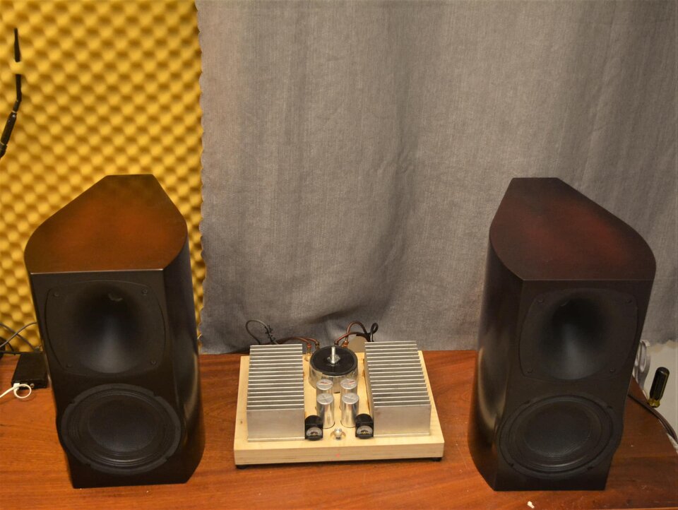

    Chào các bác, em là thành viên mới, nhưng đã ngâm cứu khá lâu về cách làm thùng loa, và phần lớn kiến thức e có được thì lại ở trên VNAV, nhận được nhiều rồi giờ em xin phép share cách làm thùng loa bo cong cạnh hông như vầy,
    các bác hoàn toàn có thể tự làm ở nhà bằng những công cụ đơn giản như cưa lọng, cưa cầm tay, khoan, súng đinh và keo ....
    Riêng em thì cắt ngắn công đoạn bằng CNC,
    Bước 1 -
    Xác định thể tích cho thùng loa, xác định kích thước mặt loa, lỗ hơi và quan trọng nhất là độ cong của vách hông
    Bác nào vẽ trên máy đc thì sẽ rất nhanh, còn vẽ tay ra giấy cũng được
    B2 -

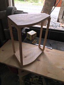

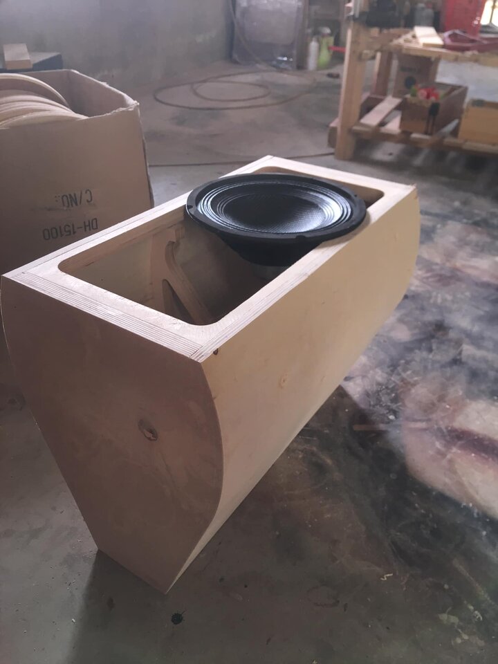

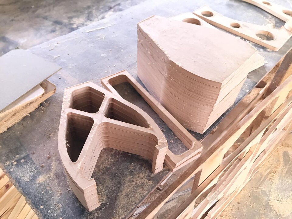

    Xác định đc độ cong thì sẽ cắt phần nóc và đáy, nếu thùng cao và cần giảm rung vách thùng thì cần phải khung gia cố nữa ( ảnh 1 )

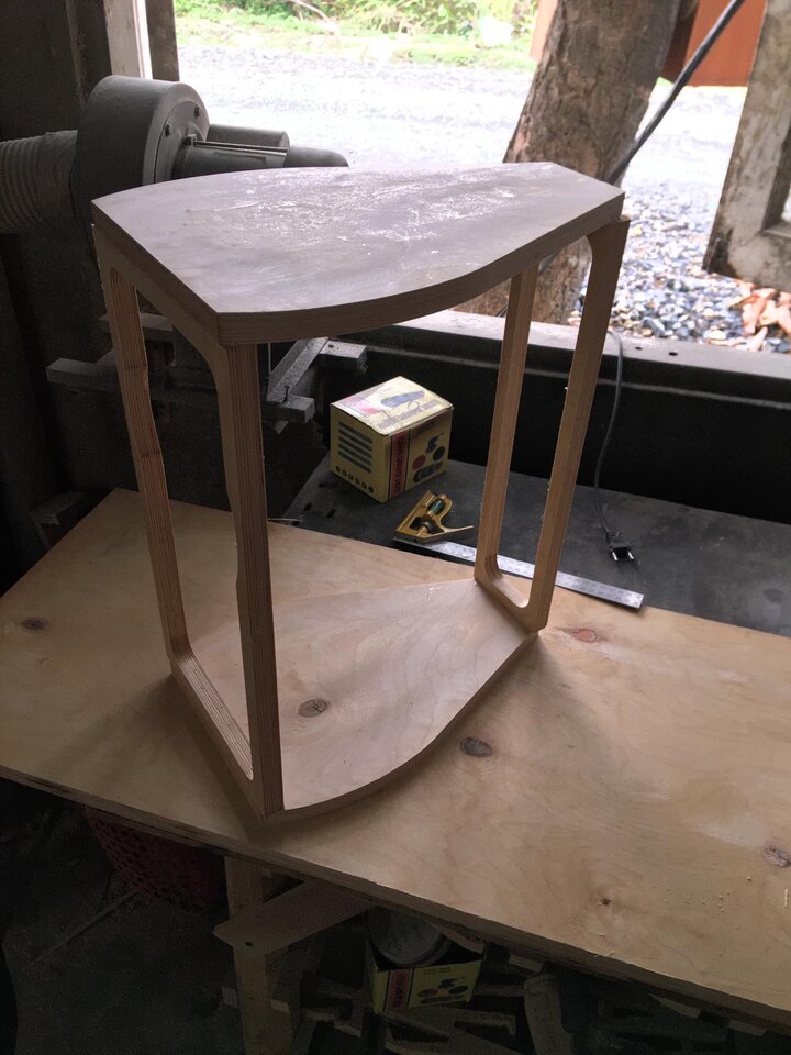

    B3 - Ráp khung để chuẩn bị cho bước quan trọng, uốn vách thùng
    B4 - Uốn vách hông

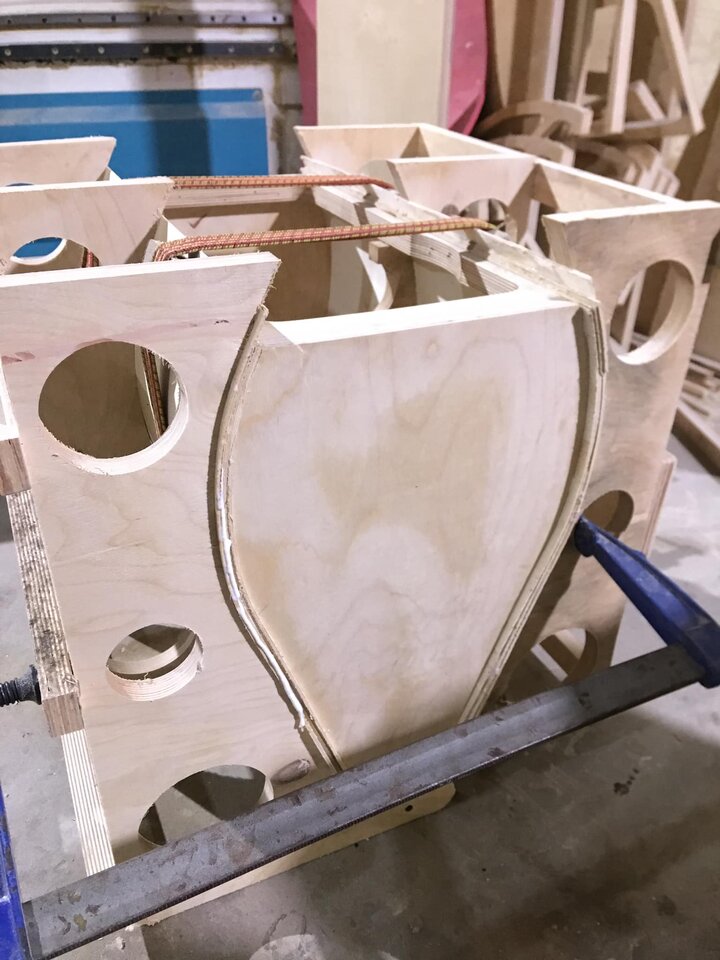

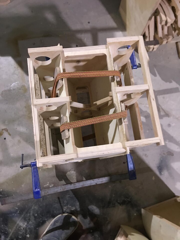

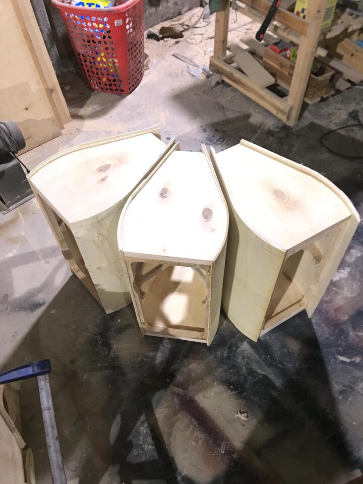

    Dùng gỗ dạng mỏng tối thiểu 1 mm, tối đa 3 mm, và ép từng miếng theo khung vừa dựng , lưu ý : sử dụng keo cho quá trình liên kết giữa các tấm gỗ mỏng lại với nhau , sau đó sử dụng miếng gỗ dư trong lúc cắt phôi ( nóc , đáy ) để làm khuôn ép như ( ảnh 3+4)
    B5: Sau khi đạt đến độ dày theo mong muốn, gỡ khuôn và tỉa cạnh bằng máy mài, máy cắt, hoặc bất cứ máy gì các bác có

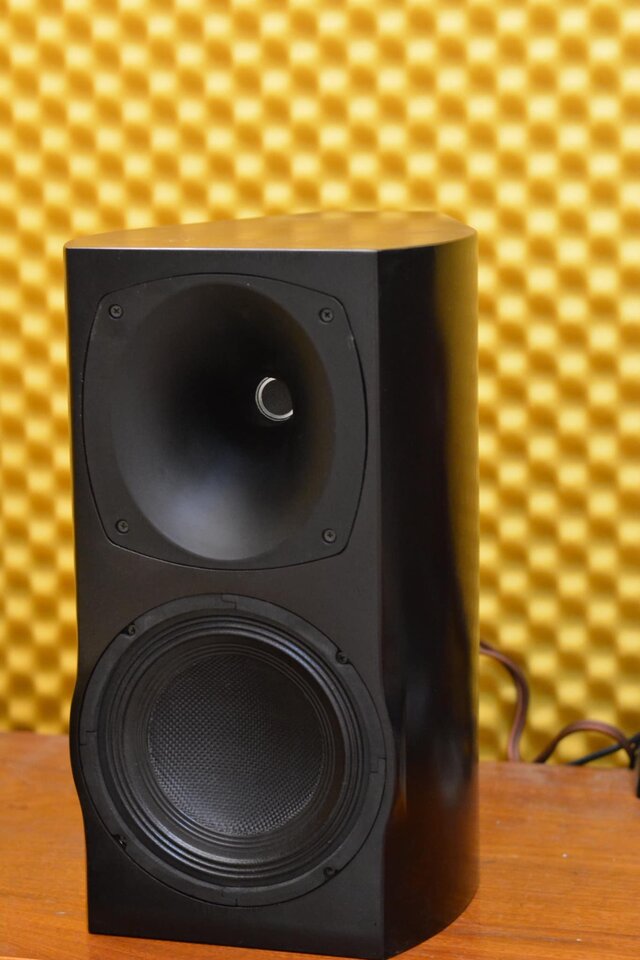

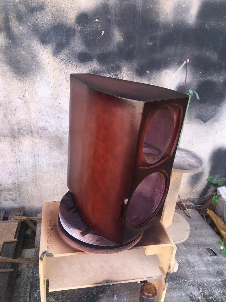

    B6 : Làm mặt loa và ốp vào, cuối cùng là làm mịn và sơn thôi , kết quả như hình 7-8-9-10
    Thông tin thêm
    Có nhiều cách bo cạnh thùng khác nhau như
    1- Xẻ dọc tấm gỗ bằng nhiều đường cưa và uốn
    2- Cắt từng lớp cong và ghép chồng lên nhau
    3- cách của em vừa chia sẻ
    e đã làm cả 3 và thấy phương án 3 dễ làm nhất, hiệu quả đồng đều cao, và tiết kiệm nguyên liệu,
    Dựa trên những gì e chia sẻ, các bác có thể sáng tạo thêm và chia sẻ thêm cho cộng đồng,
    Chúc các bác một ngày vui

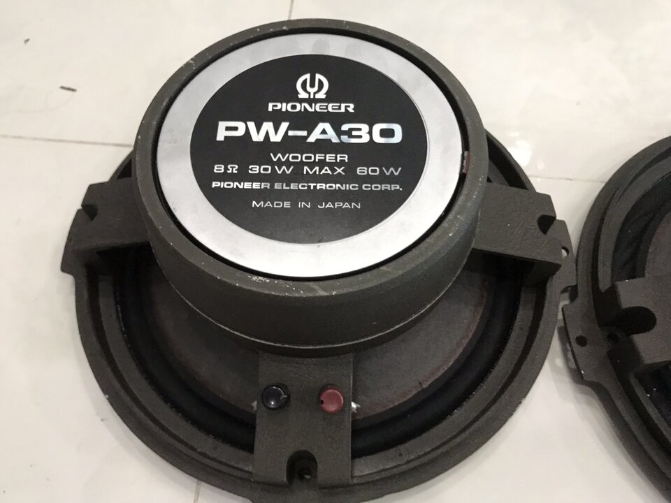

    56D885CF-F91D-4836-A8DC-68C6FF13A8DD.jpeg Em cũng đang tính bo cong đây nhưng mua ván ép sợ đang nghe nhạc nó bung ra thì… mà giữ nguyên theo hãng khuyến cáo thì bề ngang rộng quá. Nói chung là nan giải vì cái thùng to này . AD90FDFE-3107-49D2-88F2-11D5B1CCC541.jpeg

    Khó đó bác cái thể tích thùng phải bảo đảm lại còn thẩm mỹ nữa. Loa em đóng xong thường thì cũng mượt như thùng hãng vậy. Lần này do mới thanh lý bớt loa lại gặp củ nhìn đẹp giá rẻ lại đủ thông số em mua luôn quên xem kỹ thùng to quá.
  11. tran minh phuong
    tran minh phuong Advanced Member
    18/1/14
    2.011
    791
    Hãng khuyến cáo đã 45cm rồi bác nếu tăng chiều sâu e rằng tiếng bị chậm. Thôi để em nghiên cứu vài hôm rồi quyết định. Củ này pioneer sản xuất để bán rời hay sao ấy bác ạ ko thấy trong thùng loa nào hết.

    Phương án này rất khả thi nhưng với củ loa của em thì chưa biết thế nào vì nó rẻ quá. Củ này pioneer sản xuất khả năng phục vụ mấy tay diy vì ko thấy nó trong thùng nào hết. Mấy củ đồng trục dạng này ( thêm cái còi bên trong) nghe chẳng giống ai bác ạ. ( bass treble lưng lửng trung mờ) nên phương án em là ba đường tiếng mid dome hoặc còi.
    Vậy nên sẽ nháp cái thùng vuông trước chứ bo cong e rằng hơi khó tuỳ biến biết rằng nó đẹp. 8F51974F-E66C-4B1F-AEFE-5A71E5B1442C.jpeg Củ mid dome này tiếng sáng căng màng titan cắt 500hz. Củ bass chạy lên tới 3khz nếu trung trầm ko đẹp em sẽ gỡ ra mod lại. Hên xui.
