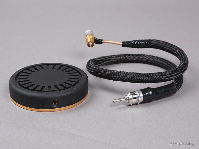

  8. huyhoang
    huyhoang Advanced Member
    13/12/05
    1.021
    289
    Tp Hồ Chí Minh
    -Bác tìm mua cái này sử dụng nè , giá khoảng $450 , các audiophile của Nhật họ dùng khá nhiều và review rất tốt :
    http://www.acoustic-revive.com/english/ ... 24_01.html
      File size:
      82,1 KB
      Views:
      1.504
  9. DungDoan
    DungDoan Advanced Member
    30/7/06
    117
    24
    Tp HCM
    Em cám ơn các bác tư vấn rất nhiệt tình :) , em thấy quả Ground conditioner giá cao quá ... để lúc nào bộ dàn của em đủ hi end em sẽ móc ví luôn, bây giờ đưa em nó vào Wish list hi hi hi
    Mời các bác tư vấn tiếp giúp em, các phương pháp ngon - bổ - giá tốt .
