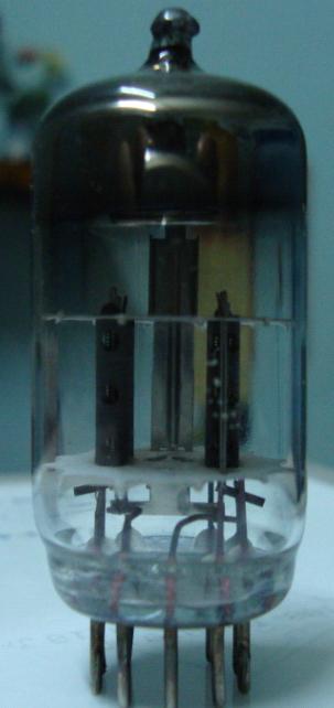

    Có 1 bác bán hàng bảo em là cặp bóng ECC82 Germany. Nhưng toàn bộ chữ trên đèn đã bị mờ
    Vậy có cách nào nhận biết có đúng là bóng ECC82, xuất xứ Germany không ạ?
    Thanks!

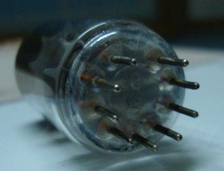

  5. vmsth
    vmsth Advanced Member
    12/1/09
    251
    dạ em nó đây ạ
  6. vmsth
    12/1/09
    251
    Tiếp ạ

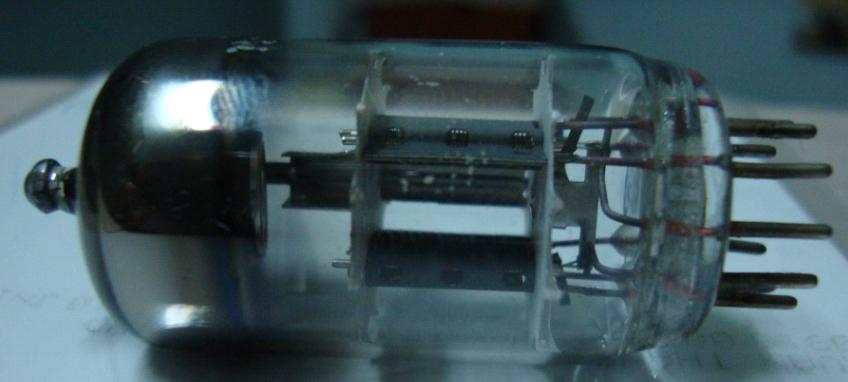

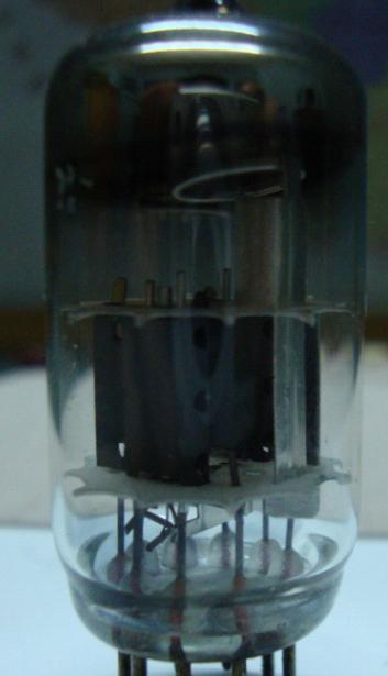

  7. vmsth
    12/1/09
    251
    Tiếp ạ. Mong các bác xem xét chỉ giáo ạ

  8. mailinh
    mailinh Advanced Member
    4/1/06
    432
    Đà Nẵng
    Phiến cuộn như hình là 12AT7 rồi bác ơi. 1 vài bóng phiến cuộn như vậy của Đông Đức được ghi là 12AU7, nhưng bóng của bác em thấy không phải trường hợp này.
  9. Hincaca
    Hincaca Advanced Member
    31/5/06
    704
    28
    Em thấy giá cố định phiến gai sâu như vậy chắc là bóng tư bản rồi!
  10. tmvinh
    tmvinh Advanced Member
    7/4/09
    595
    69
    em nhìn thấy giống cái bóng ecc82 R.F.T (thấy bảo cái này của Đông Đức cũ)e đang có. nhìn cái núm trên đầu bị ấn bẻ về 1 bên ý ạ. k biết đúng k,mời các bác tiếp ạ

  15. DTHtubes
    DTHtubes Advanced Member
    24/9/08
    88
    Chính xác là bóng RFT Đông Đức tôi cũng có bóng giống như hình chụp của bạn,đáy bóng có chữ C2,vậy người bán hàng nói đúng rồi.... :wink:
