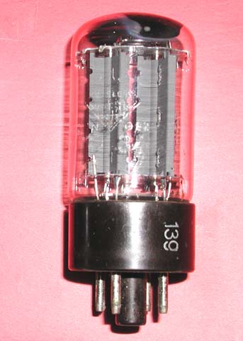

BÓNG MỚI - BÓNG CŨ * EM CŨNG ĐỀ CẬP TỚI ĐỀ TÀI NÀY RỒI , SAU ĐÂY LÀ VÀI KINH NGHIỆM CỦA CÁ NHÂN EM : *NHÌN SƠ BỘ LỚP TRÁNG BẠC (OXÝT MAGIÊ ) CÒN ĐẦY ĐẶN , TIẾP GIÁP GIỮA BẠC VÀ THỦY TINH MỜ NHƯ SƯƠNG KHÓI LÀ BÓNG CÒN MỚI ( BÓNG GIÀ PHẦN TIẾP GIÁP NÀY SẮC CẠNH ) *NHÌN VÀO PHIẾN MÀU SẮC ĐỒNG NHẤT ( CÓ NHỮNG BÓNG CHẠY VỚI ĐIỆN ÁP QUÁ CAO NÊN PHIẾN BỊ NUNG ĐỎ CỤC BỘ ĐỂ LẠI MẦU KHÁC VỚI PHẦN CÒN LẠI ) *CÙNG VỚI NHỮNG ĐIỀU KIỆN TRÊN ,CHÂN BÓNG BỊ OXY HÓA , GỈ XANH HAY BỊ MỐI CŨNG LÀ BÓNG MỚI ( ĐỂ LÂU TRONG KHO )
Hi , all Kinh nghiệm của em là : Đèn Octan thì khá dễ : Đế đèn có 8 cái ngàm để ôm chặt lấy các Pins , do đó bóng dùng lâu sẽ có 8 vết đen đều đặn ba xung quanh các chân . Với một số đèn công suất , phần dây dẫn lên các cực của đèn khá dài nên có thể thấy các dây đó còn nguyên ánh đồng . Nếu chúng có mầu tối tức là đã bị ảnh hương của nhiệt độ trong đèn Còn nếu không tin vào các dấu hiệu trên thì chỉ còn cách dùng máy đo đèn mà thôi . Mà máy này thì các anh em DIYer gần như không có , mà nếu có máy thì lại không cos bìa đo chuẩn

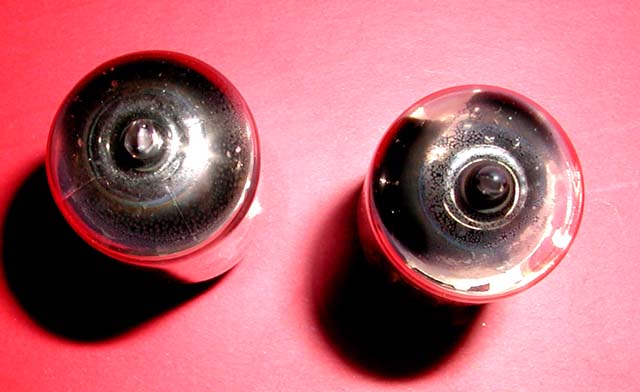

Các bác xem giúp em cái đèn này. Em có 2 cái bóng 12AX7 Telefunken (diamon mark on bottom) nhưng cũ rồi, phần tráng thủy ở trên bị khuyết nhiều và ố trắng nhưng không đục ngầu như đèn bị lọt khí. Các bác xem giúp em coi nó còn xài được tốt không ? em chưa xài thử nhưng đốt tim vẫn còn ok.

QUAN TRỌNG NHẤT LÀ PHẦN TIẾP GIÁP GIỮA BẠC VÀ THỦY TINH , CÒN NGẢ ĐEN KHÔNG SAO ( BÁC ĐỂ Ý CON 6C33C-B NOS NÀO ĐẦU CŨNG ĐEN ) CÓ THỂ DO LÚC XUẤT XƯỞNG ĐƯỢC TEST VỚI CHẾ ĐỘ MAX !!!!
KÊU LỌC SỌC TO CÓ MẢNH VỤN KIM LOẠI RƠI RA LÀ ĐỨT TIM , KÊU LỌC SỌC NHỎ ĐO TIM VẪN TỐT LÀ HỆ LƯỚI BỊ RUNG KHI VẬN CHUYỂN !!!
