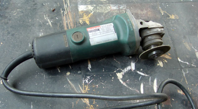

    Đánh bóng:
    - Dùng máy phớt cầm tay ( máy con chuột) lắp phớt dạ thấm dầu hoả với ôxít đồng chà đều tay đến khi mặt đồng, nhôm nhẵn lỳ và ở trên mặt phớt dạ có mầu đồng là được. tiếp đến lấy khăn bông thấm dầu hoả lau sạch và dùng kem đánh bong kinm loại đánh lại = tay đến khi mặt sản phẩm đều màu ( kem đánh bóng kim loại của đức hãng AUTOSOL tênlà METALPOLIST bán ở hàng hòm giá 45K 1 tuýp như tuýp kem đánh răng, nhà hết kem lấy đánh răng bóng lộn luôn :D ) nên đánh tinh trựctiếp = tay tránh hiện giẻ hút dầu trong kem gây xước dăm, lau sạch = bông gòn.

    máy phớt con chuột đây ạ
