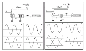

    Screen giữa sơ cấp và thứ cấp rất cần thiết bác ạ, điểm center tap ở cuộn thứ cấp mà có thì ngon hơn nữa.
    Có lần tình cờ đọc phải cái manual của máy đo gì đó trong y tế hộ cũng có hướng dẫn thi công như thế này,
    Bác xem hình này :

    Rất cảm ơn bác đã bỏ thời gian tìm tài liệu minh họa giúp em.
    Nhân tiện cũng xin hỏi làm sao nhìn cục BACL ở ngoài thực tế biết cục BACL đó có
    a/ Nó có điểm center tap ở cuộn thứ cấp.
    b/ điểm center tap ở cuộn thứ cấp đã nối với ground
    Xin cảm ơn

    Những biến áp có CT ở cuộn thứcaaop thì sẽ ghi rất rõ ràng trên biến áp, thường thì không bao giờ nối sẵn với Ground.
    Tuy vậy với biến áp thường vẫn có thể lấy được điểm CT : với BACL có đầu ra 0-110-220 thì khi sử dụng đường 220V, đầu dây 110V chính là điểm CT. Nếu nối CT này với Screen và Ground thì sẽ không dùng được đường 110V nữa,

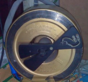

    Chào Bác ! bÁc tìm đâu ra cục này đẹp thế !

    Cục này của bác không phải BACL, nó là tự ngẫu.

    Cục này nó là cách ly đấy bác ạ :D

    Loại biến áp vô cấp của Đức này có 2 loại, tự ngẫu và cách ly, nhìn hình thức giống hệt nhau nhưng loại cách ly thì phía chân đế có dây ra cả 2 bên còn loại tự ngẫu chỉ có một bên.
    Bác nhìn kĩ cũng sẽ thấy được kí hiệu của BACL trên thân máy.
