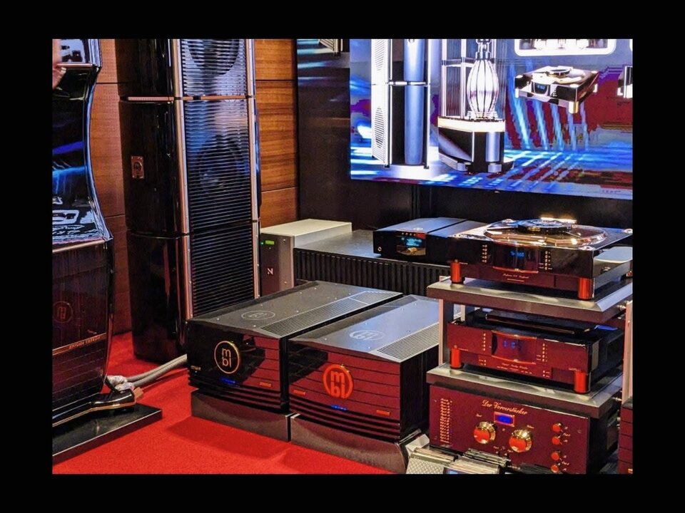

    Đi show thấy cục powtank nom quen quen :p
    Động viên bản thân tý, nghe show xong rồi thì ta về ta tắm ao ta thôi các cụ ạ

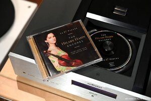

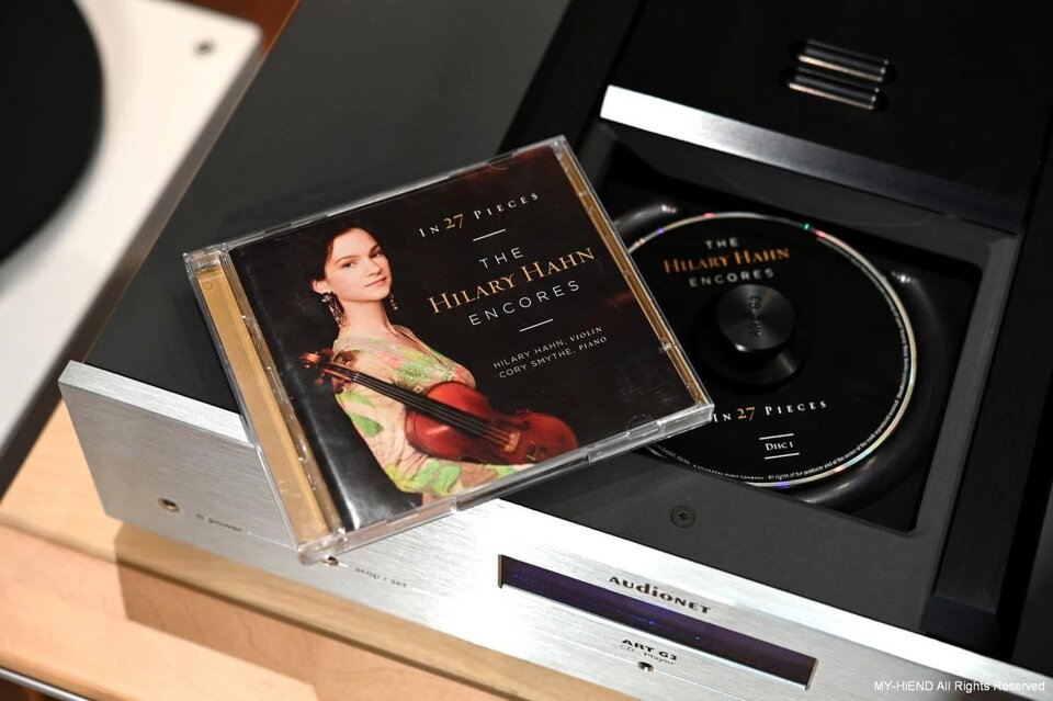

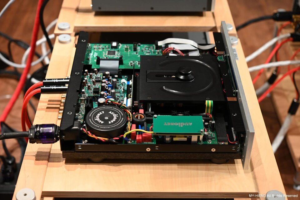

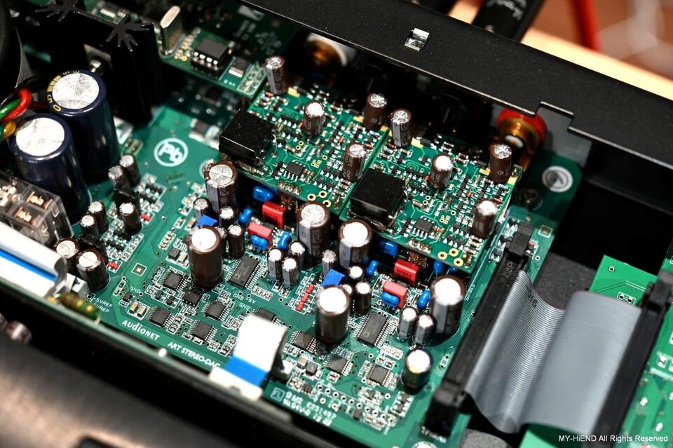

    Nâng cấp nhẹ cuối năm
    Audionet Art G3 + Ansuz

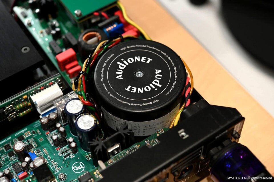

    Cũng tầm 1 tuần burn dây, thiết bị CDP Audionet ART G3 mới. Thiết bị cũng đã có đủ độ matching cần thiết với nhau, và cũng là lúc có thể đánh giá công bằng nhất cho đợt "đổi ngói" lần này. Mục đích chia sẻ rất cá nhân, nên nhiều quan điểm tất nhiên sẽ cá nhân + "tự sướng" - vì đây là topic cá nhân mà mong cả nhà bỏ quá.
    Như các cụ đã theo dõi, em tập trung vào các thiết bị chính, cố gắng trong năng lực mình có thì các phần chính này tốt nhất có thể:
    - Nguồn điện
    - Loa
    - Amply/Đồ đánh
    Quan điểm của em, giữa ma trận thiết bị, em cho rằng 3 thứ trên là 3 thứ quan trọng nhất khi chơi.
    Chỉ cần đúng về kỹ thuật, thông số - Thì dù chỉ cắm dây Trần Phú vào dàn cũng sẽ thể hiện được phẩm chất. Tinh chỉnh sẽ dành cho sau này. Việc gì quan trọng thì làm trước.
    Về Nguồn điện, em đã có # chia sẻ ở các bài trước - Sẽ không bàn thêm. Nó như một nền móng khiến việc "xây dựng" sau này rất nhẹ nhõm.
    Khỏi cần nghĩ tới "kéo dây điện từ cột điện vào nhà", khỏi cần trăn trở "liệu có cần nâng cấp 15-20 mét dây nguồn tổng hiện tại lên loại cao cấp hơn",... 1 bộ nguồn tái sinh, và em kéo thẳng sợi dây tổng Ansuz từ hệ thống phát điện tới thẳng ổ phân phối.
    Mọi thứ rất đơn giản. Và đó là việc em đã làm & đang viết về nó:

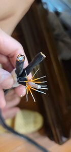

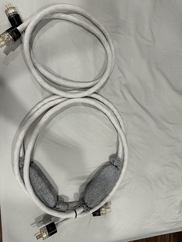

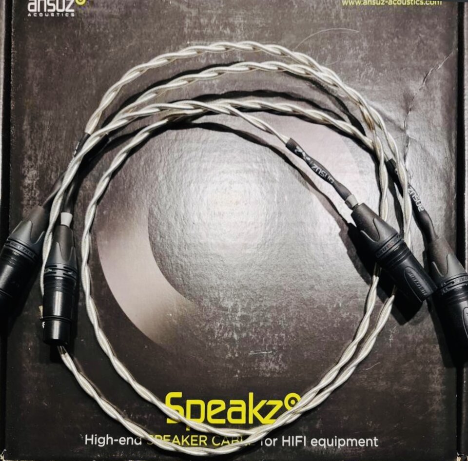

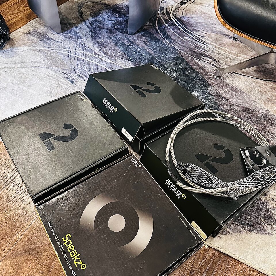

    1. Dây nguồn, dây loa, dây inter
    Sau khi cân đối hợp lý, em đặt mục tiêu thay toàn bộ dây dợ sang thương hiệu Ansuz - Thay cho Supra Cable & dây loa rẻ tiền hiện tại.
    Đôi điểm về dây Ansuz
    Ansuz sử dụng chung lõi dây solid cho hầu hết các phân khúc dây: X, X2, P, A, C, D,... và càng ở phân khúc dây cao hơn, hãng sẽ bổ sung công nghệ cho class đó.
    Ví dụ ở dây mức A, ta có tesla coil; mức C có thêm helix coil; mức D ta có thêm mạch lọc & IC dither để lọc nhiễu chủ động và tái tạo hài âm.
    Khá nhiều tranh cãi và nói chung, với nhiều người không tìm hiểu thì dễ dàng phán rằng những công nghệ chẳng khác gì snake oil.
    Nhưng mọi thứ đều có khoa học. Có thể em sẽ chia sẻ ở 1 bài khác cho đỡ dài dòng.
    Lý do lựa chọn
    Ngoài việc tiết kiệm chi phí cho các dòng cao hoen, như phân tích ở trên - việc lọc nhiễu từ tesla coil, chống nhiễu từ helix coil, sinh hài âm từ dither circuit em đánh giá em sẽ không cần đến lắm.
    Vì nguồn điện em đang dùng là nguồn tái sinh, Power Tank có cho nó mọi thông số tái tạo nhiễu hài bậc chẵn rất tốt, và đảm bảo lọc nhiễu hài bậc lẻ + nhiễu xấu xuống tới mức quá OK cho Audio. Hãng có công bố kết quả đo sóng hài của điện 50hz lần lượt từ bậc 1 tới bậc 25 một cách khoa học.
    Với một chất lượng điện như vậy, dẫn truyền vào dàn tốt là đảm bảo, không nhất thiết phải xử lý thêm từ các công nghệ của Ansuz.
    Nên: Chọn dây mức X, X2 là hợp lý. Dây X đảm bảo dùng lõi y chang tất cả các dây ở class cao hơn. Độ lớn 10AWG cũng đủ cho tải để làm nguồn tổng.
    Ngoài ra, tất cả các dây inter, dây loa, em cũng chọn luôn Ansuz để đồng bộ. Khỏi nghĩ ngợi vụ phối ghép nắn chỉnh nọ kia.

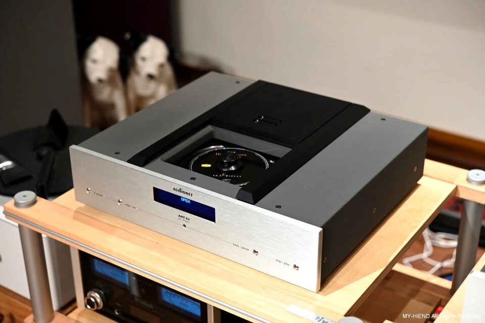

    2. Nguồn phát
    Từ CDP của Audia Flight One M - Sau 1 thời gian trải nghiệm. Em đánh giá rằng đây là 1 CDP trung tính. Sự trung tính rất hợp để nói về tính chính xác khi nghe. Tuy nhiên, ở một khía cạnh nào đó - Sự trung tính sẽ đi đôi với việc thiếu cá tính.
    Và vì vậy, em lựa chọn Audionet ART G3 - Khá nổi tiếng với chất âm mạnh mẽ, gây nghiện ở trung âm, âm trường và không gian đĩnh đạc, phóng khoáng.
    Và quan trọng nhất - Nó là đồ Đức, Amply & Loa em cũng là Đức.
    Trải nghiệm nghe sau 1 tuần thế nào?
    Ấn tượng!
    Như 1 làn gió mới khi thực hiện việc "đổi ngói". Một cách ngắn gọn nhất, CDP mang lại 1 năng lượng rất lớn xuất phát từ việc Analog Output của nó lên tới ~ 4 VMRS, nếu trước đây ở power volume vặn ở ngưỡng 9h là mức vừa nghe, thì nay chỉ ở ngưỡng 8h30 là âm thanh đã phủ ngập tràn. Ở đây hoàn toàn không nói tới độ ồn/độ lớn của âm thanh, mà là khả năng bao phủ âm nhạc. Độ động lớn, giàu chi tiết, năng lượng, ấm áp, béo nốt, rộng rãi, bass sâu kiểm soát, có chiều sâu, lớp lang nét và đẹp.. là những tính từ em có thể chọn để mô tả. Nếu trước đây, đôi chỗ còn flat, treb còn hơi chói, đôi đoạn phức tạp nghe còn "gắt gắt". Thì với sự "điều chỉnh" này, mục tiêu làm âm analog & giàu tình cảm hơn của em đã đạt được.
    Kết hợp với full dây Ansuz, cộng hưởng với tính chất hiện có của dàn máy, những tính từ trên lại thêm 1 ngưỡng nữa khiến việc nghe trở nên dễ chịu và hài lòng mà không bị đối chọi nhau.
    Yên tâm chơi Tết !

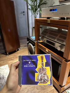

    CD thứ 3, Sultans of Swing: the Very Best of Dire Straits.
    Bản Private Investigations - dẫn dắt người nghe vào 1 cuộc "điều tra" kịch tính - theo vết người yêu ngoại tình :cool: Ở bài này thì wow, mọi thứ nghẹt thở & hấp dẫn tới mức em phải replay vài lần vì ĐÃ.
    Chắc khỏi dài dòng câu chữ - Vì cảm giác này ko viết thành chữ được :D

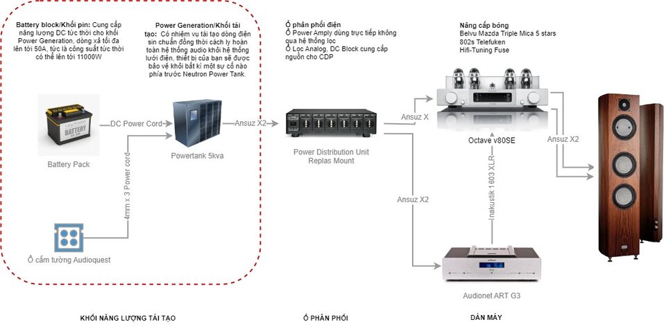

    Mô hình hiện tại đã rút gọn rất nhiều so với đống thiết bị số ban đầu

    Bác chủ kỹ lưỡng quá, e còn kg có nổi cái tiếp địa. Kkk
    Nhìn sơ đồ của bác thì phần ác quy hay phần ổ cắm lọc vẫn chưa đủ đô mà phải cả 2?

    Phần điện, em có note lại theo time-line trải nghiệm của em ở trang này bác có thể đọc qua nếu cần nhé: #45 (vnav.vn)
    Em sẽ chia sẻ suy nghĩ logic của em trong vấn đề này, nếu chúng ta đứng cùng 1 hệ quy chiếu & tạm chấp nhận những logic này thì có thể đọc qua - còn ko thì cứ coi như em nói xàm.
    Như em có trình bày, thì ổ cắm này là ổ cắm phân phối.
    Theo tìm hiểu của em, ở mạch lọc của ổ này, không chú trọng việc lọc tần số, mà chủ yếu ở việc sử dụng tụ Điện dung cao và tận dụng khả năng DC Block.
    Ngoài ra, mục đích của em ở cái ổ phân phối này chính là phần Star Grouding - Đảm bảo 2 thiết bị cắm vào không bị nhiễu lan với nhau.
    Em không dùng các kiểu lọc can thiệp quá nhiều vào dòng điện.
    Nếu ta chịu chấp nhận cái lý thuyết này thì dùng, vì bản thân con Powertank nguồn tổng, đo đạc output thì nó có sẵn rất nhiều sóng hài bậc chẵn (Để đảm bảo việc nguồn điện "for audio"). Kết quả việc đo đạc này, em có chia sẻ chi tiết ở các post trước.
    Nguồn tổng này thích hợp cho các thiết bị công suất. Còn với thiết bị nguồn phát, lọc nhẹ nhàng thêm 1 bước nữa sẽ có được sự tinh tế hơn một chút. Với trải nghiệm của em, nếu CDP cắm thẳng nguồn Powertank, thì âm nó sẽ nồng nàn & có độ tự nhiên, đánh đổi lại là nền âm sẽ ko tĩnh bằng.

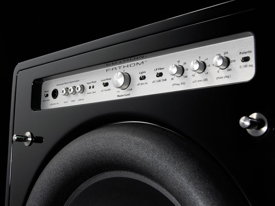

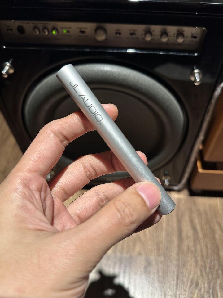

    Sau nhiều lần "ăn nằm" với Rel từ mono tới stereo, từ T tới S,... Tết này em có cơ hội thử nghiệm với JL Fathom F112. Một thương hiệu rất đáng để thử. Và cũng như những lần cắm rút khác, chỉ có thể bê về nhà, loay hoay... thì mới có trải nghiệm.
    Về điều khiển, thì JL cho phép tinh chỉnh khá mạnh, từ độ dốc cắt tần, tăng cường độ tại điểm cắt cố định, phase, master,... cho những ai muốn chỉnh chọt sâu hơn mà không cần chế độ Auto.
    Thực tế thì có time em sẽ chia sẻ sau, tạm thời em thấy thú vị & đáng tiền ở đời này đó là vụ tự cân chỉnh theo phòng, nhờ phụ kiện và mạch Auto Room Optimazation này
    Nôm na thì kết quả đạt được khá hơn với việc người dùng loay hoay tinh chỉnh là:
    - Sub tự nhận biết những đỉnh nhọn cộng hưởng làm phòng, trần, cửa rung rè rè. Việc này vô cùng quan trọng & ảnh hưởng trải nghiệm - Ở một số tần số đặc biệt (ví dụ 17hz) cả trần, xương thạch cao,... rung lên bần bật - thì khi chạy Auto Optimal khi nghe nhạc sẽ ko còn hiện tượng đó. Vụ này chơi Rel S812 trước đây là chịu hà.
    - Sub tự cân đồng pha, ăn âm lượng theo Pre. Chỗ tần số cắt thì nó tuỳ thuộc vào nút vật lý người dùng cắt, nó sẽ qua DSP để giảm tình trạng ù, ồm khi cộng hưởng với loa chính. Dẫn tới việc gia giảm gia vị, theo gu nghe, theo loại nhạc rất dễ dàng, ít khi bị fail lắm.
    - Hiệu ứng mất sub, hoà vào loa chính đạt được ngay khi chạy xong cân chỉnh. Ở 1 số vị trí quá xấu. Led sẽ cảnh báo để người dùng tìm vị trí khác. Về cơ bản, nếu bố trí theo các vị trí ko quá đặc thù (ví dụ trong hộc tủ) thì việc chạy thành công sẽ dễ đạt được. Lúc thành công, đèn Calibrated sẽ sáng.
    Con này có lựa chọn hay nữa là Cách ly tín hiệu RCA - XLR nếu xảy ra tình trạng ground loop - lúc này mạch sẽ chuyển tín hiệu sang Optical. Tuy nhiên do dàn em em khá chắc chắn về việc thoát nhiễu hình sao, mass xả đúng tại 1 điểm có trở kháng thấp nhất - nên em ko dùng tính năng này. Sub hoàn toàn tĩnh lặng và tàng hình.
    Tạm thế đã...

    Nay rảnh rỗi, em sẽ chia sẻ 1 kinh nghiệm phối ghép loa sub để đạt tới 1 điểm tạm gọi "cơ bản hòa quyện với loa chính".
    Quy trình sắp đặt kê kệ loa sub với dàn cơ bản sẽ qua mấy bước:
    1. Tìm vị trí phù hợp để đặt loa sub. Guide hãng có đầy đủ, lựa chọn là ở người chơi.
    2. Cân chỉnh volume của sub sao cho đồng đều với loa chính.
    3. Cân chỉnh phase của loa sub sao cho phù hợp.
    Bắt đầu:
    • Chỉnh chế độ Volume trên SUB về Manual.
    • Chỉnh Phase trên Sub về 0 độ.
    • Chỉnh các Option khác trên sub về 0 (hoặc về OFF).
    • Với SUB JL Fathom/Gotham, ta chọn độ dốc phân tần là 24db, ELF = 0 nếu không dùng phân tần chủ động hoặc dùng pre out từ amply không có cắt tần. Ngược lại, nếu dùng phân tần chủ động, thì OFF hết Low pass filter của SUB đi.
    Sau khi tìm được ví trí phù hợp, ta tiến hành các bước:
    B1: Ngắt 1 bên loa chính - chọn loa xa sub nhất mà ngắt. Trong trường hợp chơi 2 sub, thì ngắt bên sub và loa đơn xa nhất.
    B2: Chọn điểm cắt tần phù hợp, thông thường nên bắt đầu ở tần số 75Hz (lưu ý đây là điểm cắt tần phục vụ setup, ko phải điểm cắt ta sẽ chọn khi hoàn thành).
    B3: Đưa nguồn phát (iPad, iPhone, Macbook,...) có cài sẵn app gen tần số. Chọn đúng tần số 75Hz để phát demo.
    B4: Phát tần số 75Hz lúc OFF loa sub, ghi nhớ mức áp lực/độ lớn này của loa chính.
    B5: Tiếp tục OFF loa chính, ON loa sub, vặn Volume sub sao cho tại tần số 75Hz này, loa sub phát ra độ lớn bằng độ lớn ở B4.
    Xong B5, ghi nhớ lại mức Volume này. Đây chính là điểm Volume hài hòa với Loa chính.
    Tiếp, ta cân chỉnh Phase:
    B6: Đảo ngược cực của loa chính, dây âm cắm sang cọc dương, dây dương cắm sang cọc âm. Lúc này loa chính và sub đang ngược phase 180 độ với nhau.
    B7: Phát tần số 75Hz ở trên lại 1 lần nữa. Lắng nghe (tại vị trí ghế ngồi) thay đổi khi từ từ vặn Phase từ 0 độ đi lên - bao giờ có 1 khoảng hẫng/ trống trải, triệt pha nhau. Thì đó chính là điểm ta cần ghi lại. Điểm này rất dễ nghe ra, trẻ con cũng phát hiện được.
    B8: Lưu lại điểm phase ta vừa tìm được. Cắm loa trở về như cũ.
    HOÀN THÀNH 2 bước chính: Cân Volume & Cân Phase.
    Cho dàn hoạt động bình thường. Tại vị trí ngồi nghe, tiếp tục cảm nhận bằng tai, chọn điểm cắt tần phù hợp.
    Với SUB JL từ Fathom tới Gotham. Sau khi ghi nhớ các cân chỉnh trên, ta chạy DARO (auto) 1 lần nữa để hiệu chỉnh DSP.
    Ai muốn tìm hiểu thêm DARO làm được gì, thì đây là bài đo đạc chuẩn chỉnh:
    JL Audio Fathom v2 Digital Automatic Room Optimization (DARO) Review - Acoustic Frontiers LLC
    Xong!
